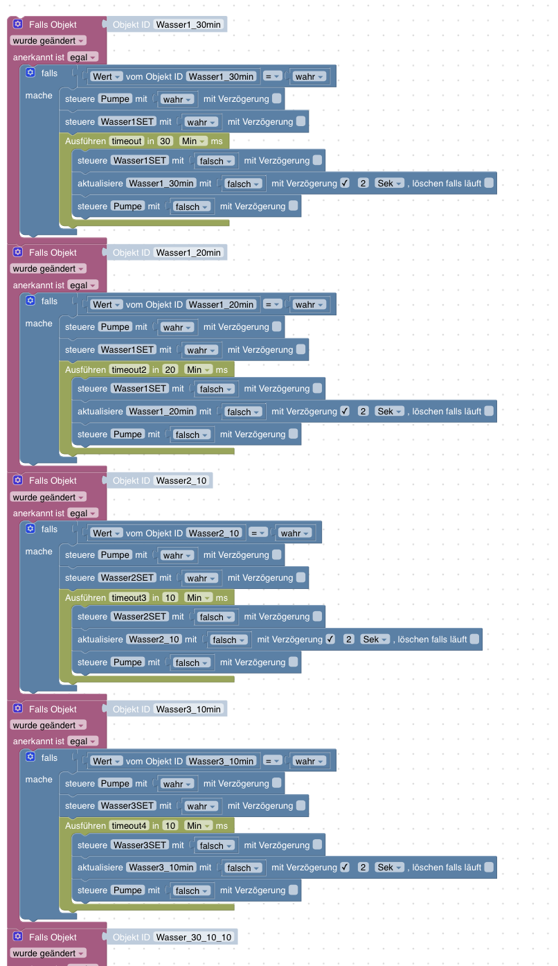

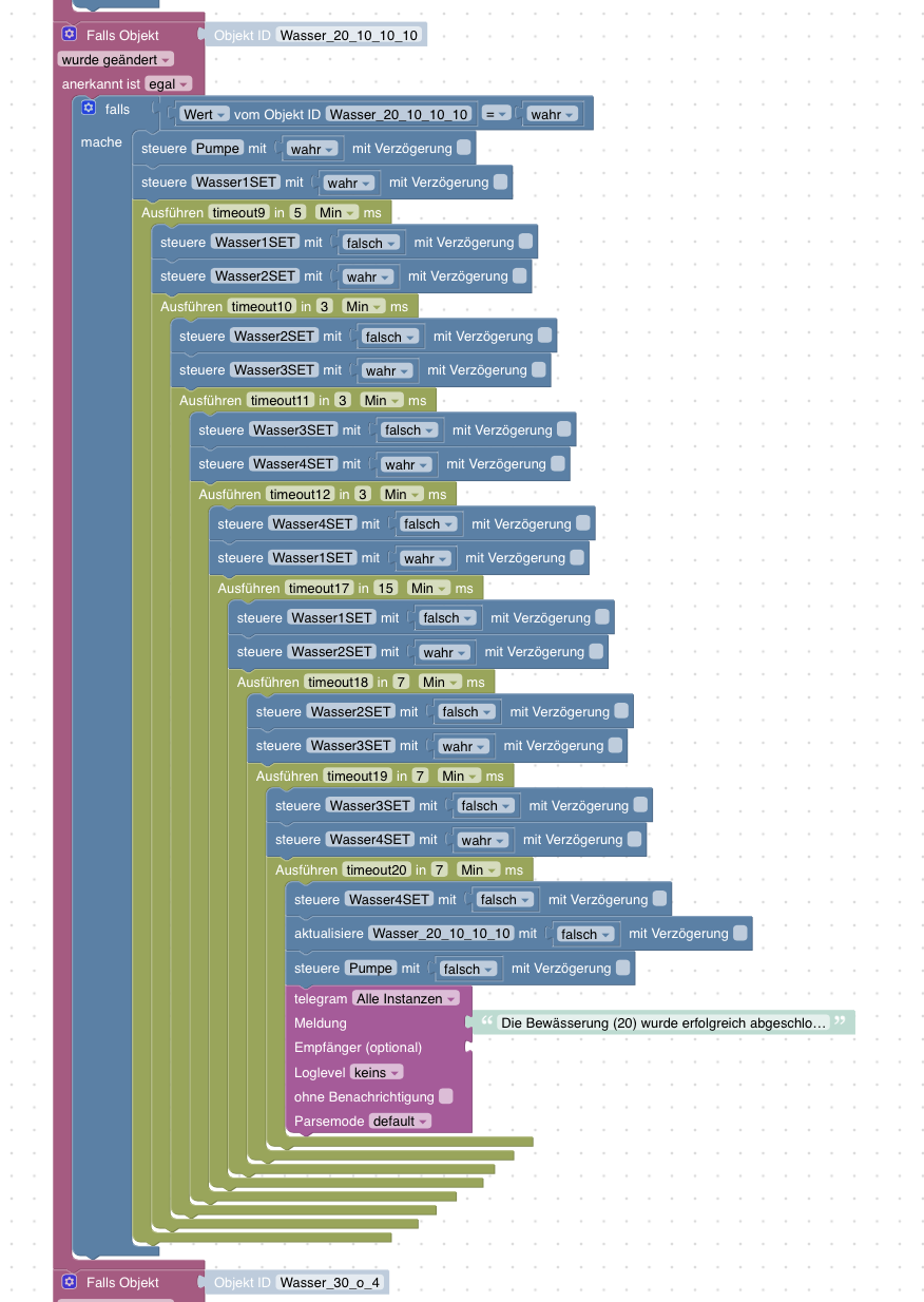

            Und so sieht das Skript aus mit den Kreisläufen für die Bewässerung
            Bildschirmfoto 2020-08-30 um 07.32.13.png Bildschirmfoto 2020-08-30 um 07.30.51.png
            Also für mich ist wichtig, nur wenn keiner meiner Wasserkreisläufe aktiviert wurde, soll die Pumpe nach 15min automatisch ausgehen.

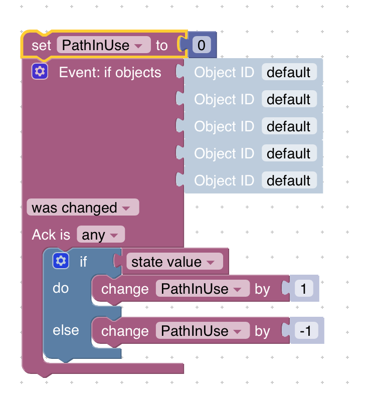

                        Interessanter Vorschlag. Ich würde es systematisch anders lösen:
                        Dabei ist wichtig das alles in EINEM Blockly Skript liegt, sprich dieser Block muss im gleichen Script mit drin sein.
                        Dann kannst du im eigentlichen Script einfach die Variable "PathInUse" abfragen. Wenn die >1 ist dann ist mindestens ein Kreislauf aktiv.
                        Warum so - damit ich nicht jedes mal wenn die Pumpe geschaltet wird die Datenpunkte aller Kreisläufe abgefragt werden.
                        Alternativ gibt es noch eine elegante Lösung:
                        Du kannst bei dem trigger auf das einschalten der Pumpe testen wer das ausgelöst hat - es gibt dazu den "origin of value" Baustein (sorry, ich weiss nicht wie der auf deutsch heisst). Wenn das Pumpenscript die Pumpe schaltet, dann beinhaltet der origin "javascript.0". Wenn du ihn manuell schaltest, oder die Pumpe sogar extern geschaltet wird gibt es da einen anderen Eintrag.
                        A.

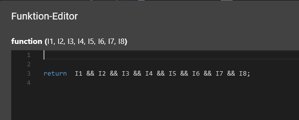

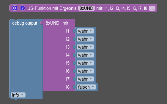

                              @RappiRN Falls lange Kaskaden von UND oder ODER Blöcken nerven. Packs in JS.
                              Beispiel 8fach UND
                              return I1 && I2 && I3 && I4 && I5 && I6 && I7 && I8;
