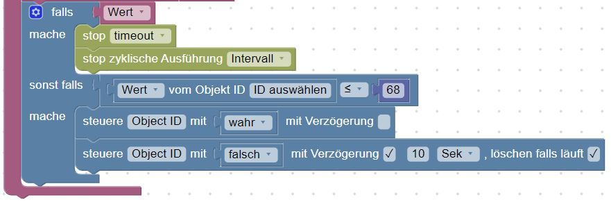

      • Humidor
        Humidor @Humidor last edited by
        ich beginne mit dem verzögerten setzen einer Variable, ist das OK ?
        Bild Text
        Humidor 1 Reply Last reply Reply Quote 0
        • Humidor
          Humidor @Humidor last edited by Humidor
          setzen und löschen der Variable
          Bild Text
          als nächstes würde ich eine parallel Abarbeitung mit der Variable machen
          30s Ausgang aktivieren, 5min warten

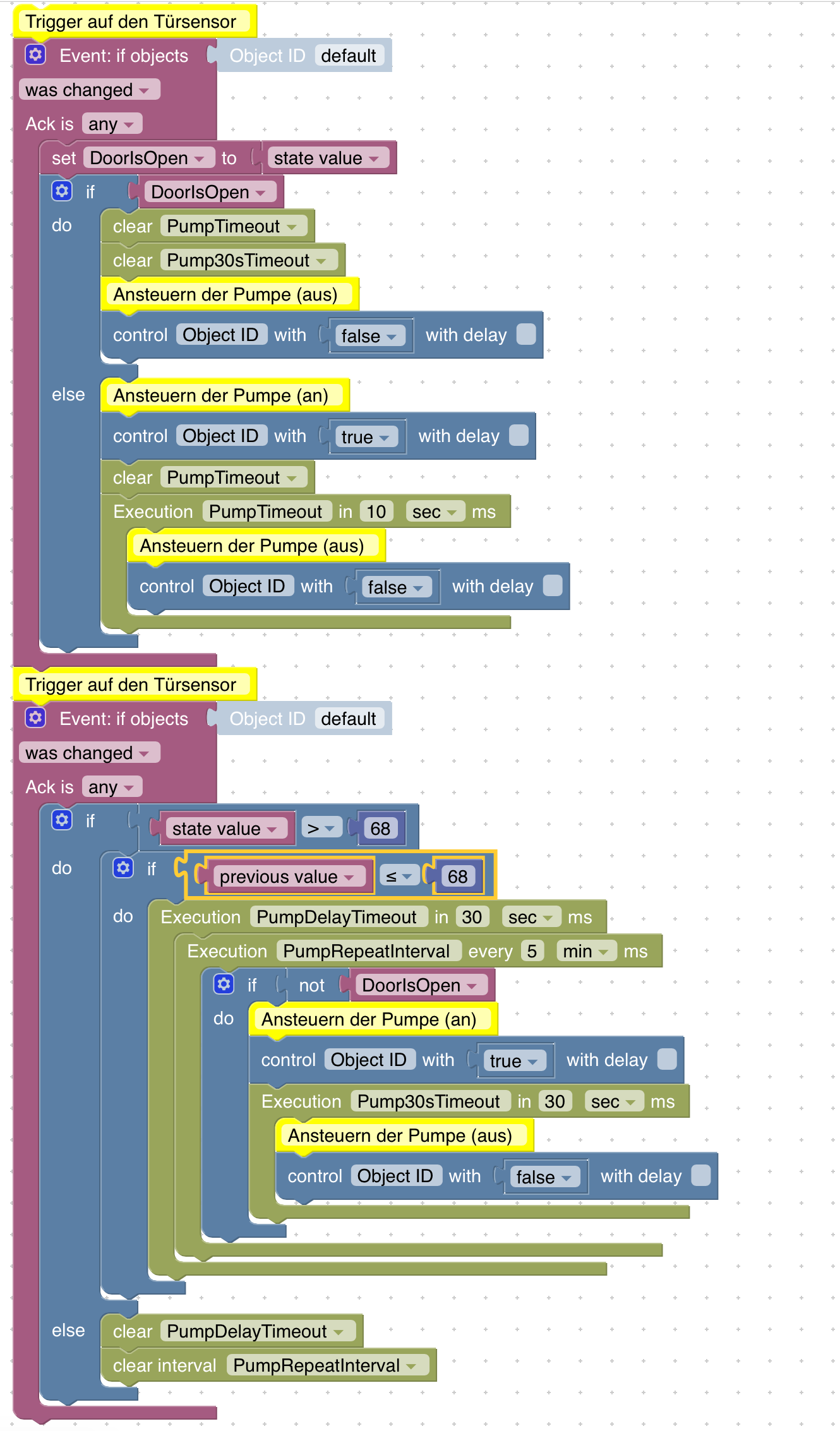

          • Asgothian
            Asgothian Developer @Humidor last edited by
            @Humidor
            gib mir 20 Minuten.. Dein Ansatz kann so nicht gehen.
            Alternativ - teamspeak und anydesk.
            A.
            • Asgothian
              @Humidor
              Versuch mal so.
              Da ich die entsprechenden Datenpunkte nicht habe hab ich die nicht ausgewählt.
              Funktionsweise:
              ein Trigger auf den Türkontakt überwacht diesen. Bei Tür auf werden die Timeouts zum abschalten der Pumpe angehalten - nicht aber das Intervall das die 5 min. Wiederholung durchführt. Dieses wird automatisch beim überschreiten der Grenze deaktiviert.
              Der Trigger auf den Feuchtewert reagiert auf Wertänderungen.
              Ist der Wert unter dem Schwellwert werden sowohl die 30 s Verzögerung für die Pumpe als auch das 5 min. Intervall gelöscht.
              Ist der Wert über dem Schwellwert, dann wird zunächst geschaut ob der vorherige wert darunter war (dann läuft aktuell nichts). Wenn ja, dann wird der Pumpenablauf gestartet.
              A.
              (hinterm spoiler auch als XML zum import)

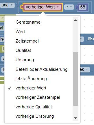

                schön langsam verstehe ich dein Blocky, beim unteren Kommentar hat mich der Text verwirrt (copy-paste)
                  (bei mir is Deutsch), stimmt das für die Feuchtigkeit?
                  Bild Text

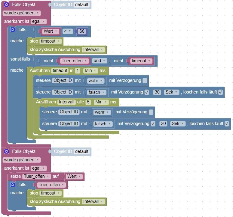

                    paul53 @Humidor last edited by
                    @Humidor sagte:
                    Nein, so ist die Bedingung für Befeuchten nie erfüllt. Außerdem darf man timeAktiv nicht stoppen, weil dann das Ausschalten verhindert wird. Die erste Verzögerung beträgt 6 Minuten (1 + 5 Minuten).
                    Versuche es mal so:

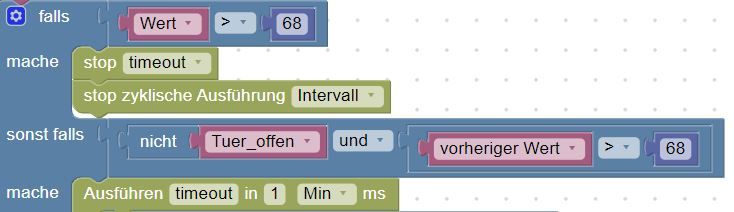

                      Humidor @paul53 last edited by Humidor
                      Danke!
                      wie kann ich den Export hier runterladen?
                      was ich nciht verstehe ist, wie ich im Blocky den "Wert" (rot), "Tür_offen" (rot) und "timeout" (rot) so auswählen kann ??
                      und was bewirkt "timeout" im sonst falls Zweig?
                        paul53 @Humidor last edited by paul53
                        @Humidor sagte:
                        Wert findet man unter "Trigger"
                        Tuer_offen ist eine selbst erstellte Variable
                        timeout ist eine Variable, die mit "Ausführen timeout" erstellt wird.
                        @Humidor sagte in Zeitverzögerung und Timer:
                        Es verhindert, dass weitere Timer gestartet werden, wenn bei Wertänderungen unter 68 erneut getriggert wird.
                        Copy (^C) aus dem Forum & Paste (^V) in den Blockly-Import.
                        Humidor 1 Reply Last reply Reply Quote 1
                          gefunden!
                          ist im falls wenn der Timeout bei 0 erfüllt oder bei einem Wert?
                          Bild Text

                              so richtig ?
                              Bild Text
                                @Humidor sagte:
                                so richtig ?
                                Der Trigger ja, die Abfrage nicht: vorheriger Wert > 68 (vorheriger Wert unter "Trigger").
                                Die Bedingung Wert <= 68 ist bereits im sonst enthalten.

                                  das mit dem "vorherigen Wert" verstehe ich nicht, soll das eine Zwischenvariable sein?
                                    @Humidor sagte:
                                    Nein, das ist eine Eigenschaft des Trigger-Datenpunktes (deshalb unter Blöcke "Trigger")
                                    • Humidor
                                      das hab ich nicht ?
                                      Bild Text
                                        @Humidor sagte:
                                        das hab ich nicht ?
                                        Runter scrollen.
                                        • Humidor
                                          gefunden, danke!
