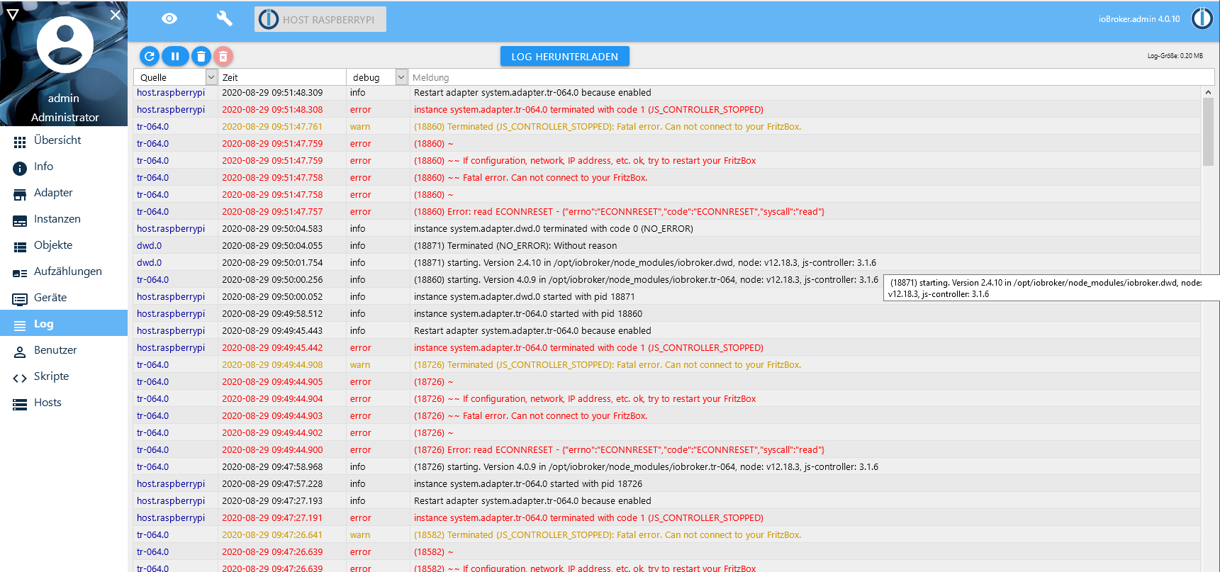

      ich hab schon wieder Probleme mit dem Adapter.
      Beim abrufen der Geräte kommt:
      tr-064.0	2020-08-29 09:10:08.619	error	(16252) GetHostNumberOfEntries:Error: hosts.actions.GetHostNumberOfEntries is not a function - {}
      Weiterhin erhalte ich alle 2-4 Minuten das hier:
      tr-064.0	2020-08-29 09:11:27.704	info	(16379) starting. Version 4.0.9 in /opt/iobroker/node_modules/iobroker.tr-064, node: v12.18.3, js-controller: 3.1.6
      host.raspberrypi	2020-08-29 09:11:25.846	info	instance system.adapter.tr-064.0 started with pid 16379
      host.raspberrypi	2020-08-29 09:10:55.803	info	Restart adapter system.adapter.tr-064.0 because enabled
      host.raspberrypi	2020-08-29 09:10:55.803	error	instance system.adapter.tr-064.0 terminated with code 1 (JS_CONTROLLER_STOPPED)
      tr-064.0	2020-08-29 09:10:55.280	warn	(16252) Terminated (JS_CONTROLLER_STOPPED): Fatal error. Can not connect to your FritzBox.
      tr-064.0	2020-08-29 09:10:55.279	error	(16252) ~
      tr-064.0	2020-08-29 09:10:55.279	error	(16252) ~~ If configuration, network, IP address, etc. ok, try to restart your FritzBox
      tr-064.0	2020-08-29 09:10:55.278	error	(16252) ~~ Fatal error. Can not connect to your FritzBox.
      tr-064.0	2020-08-29 09:10:55.277	error	(16252) Error: read ECONNRESET - {"errno":"ECONNRESET","code":"ECONNRESET","syscall":"read"}

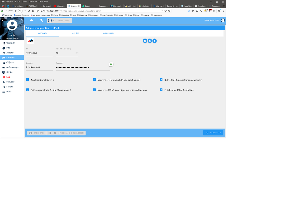

        Gib es trotzdem manuell noch mal ein.
        Callmonitor eingeschaltet übers Telefon? # 9 6 * 5 * dann wählen drücken

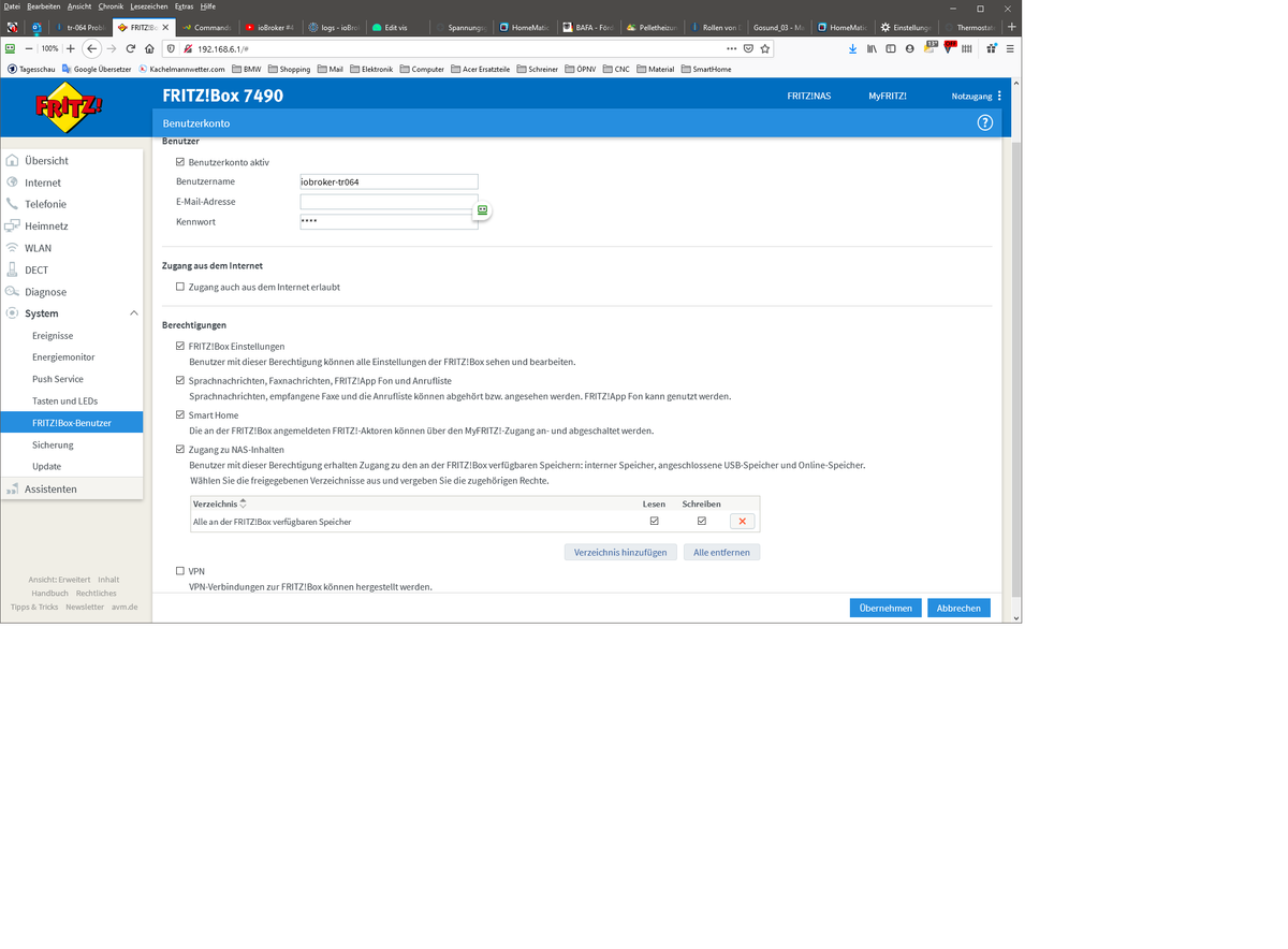

        Rechte des Fritzbox Users (Screenshot)?
          Berlon @haselchen last edited by Berlon
          @haselchen
          Daten nochmal von Hand eingetragen.
          Callmonitor ist auch eingeschaltet, Was soll ich nun damit machen??

                Ist die IP richtig? .....6.1 am Ende ?
                Dann neuen Nutzer anlegen in der Box ohne Bindestrich.
                Iobroker zum Beispiel. Rechte vergeben.
                Und ein kürzeres Passwort ohne Sonderzeichen probieren.
                Berlon2020 zum Beispiel.
                Dann Box neu starten.
                Wenn Box per Browser erreichbar dann Adapter neu starten.
                  Melde mal vorsichtig "Problem gelöst"
                  Scheinbar liegt es an Bindestrich und/oder Passwort
                  Mein Passwort ist sicher ausgeleget und hat u.a. auch Sonderzeichen.
                  Damit kommt wohl der Adapter mittelerweile nicht mehr zurecht, da es ja vorher lief.
                  Fazit: Nur Buchstaben und Zahlen ohne Bindestriche, Underline ect. Mit Umlauten will ich es nicht veruchen.
