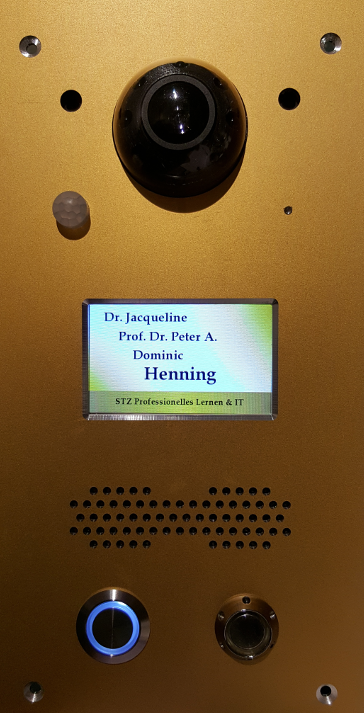

            doorpi wäre so ein Einsatz
            https://www.doorpi.org/forum/
            Aber ich glaube das wird nicht mehr weiter entwickelt.

              @bahnuhr sagte in Video-Türsprechanlage ohne cloud:
              das ist aber nicht das Design, welches meiner Holden gefallen würde 😉
              • bahnuhr
                bahnuhr Forum Testing Most Active @Homoran last edited by
                @Homoran sagte in Video-Türsprechanlage ohne cloud:
                sieht doch nicht schlecht aus ?!?!?
                  ok!
                  aber da muss ich auch noch schlossern lernen

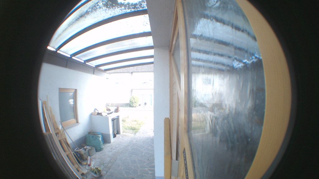

                    Was du vorher mal einschätzen solltest ist der Blickwinkel der Kamera. Der liegt bei 180 Grad, was sich ganz gut anhört, aber je nachdem wo du installieren kannst, hast du eine teuere Kamera siehst aber niemand. Ich musste mit einem Edelstahl Unterbau die Aussenstation schräg stellen (ca. 20 Grad) um ein sinnvolles Bild zu bekommen.
                    Eine Alternative ist die Mobotix, noch etwas teurer aber mit Fischaugen-Objektiv sodass die Montageposition weniger ins Gewicht fällt. Die Station ist aber schon sehr klobig (ich habe sie zufällig an einem Hotel gesehen bevor ich bestellt habe, eigentlich hatte ich mich schon dafür entschieden), und die Station ist aus Kunststoff (was möglicherweise einer Frau nicht so gefällt), es sieht zwar nicht billig aus (Mobotix wird überwiegend im Gewerbe eingesetzt und damit auch kein Billigkunststoff der sich verzieht) aber neben dem Edelstahlbriefkasten sieht eine Edelstahl-Aussenstation doch angenehmer aus.
