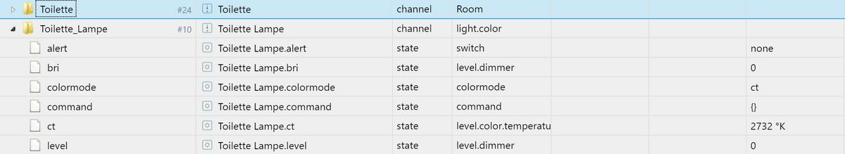

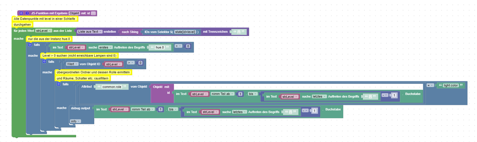

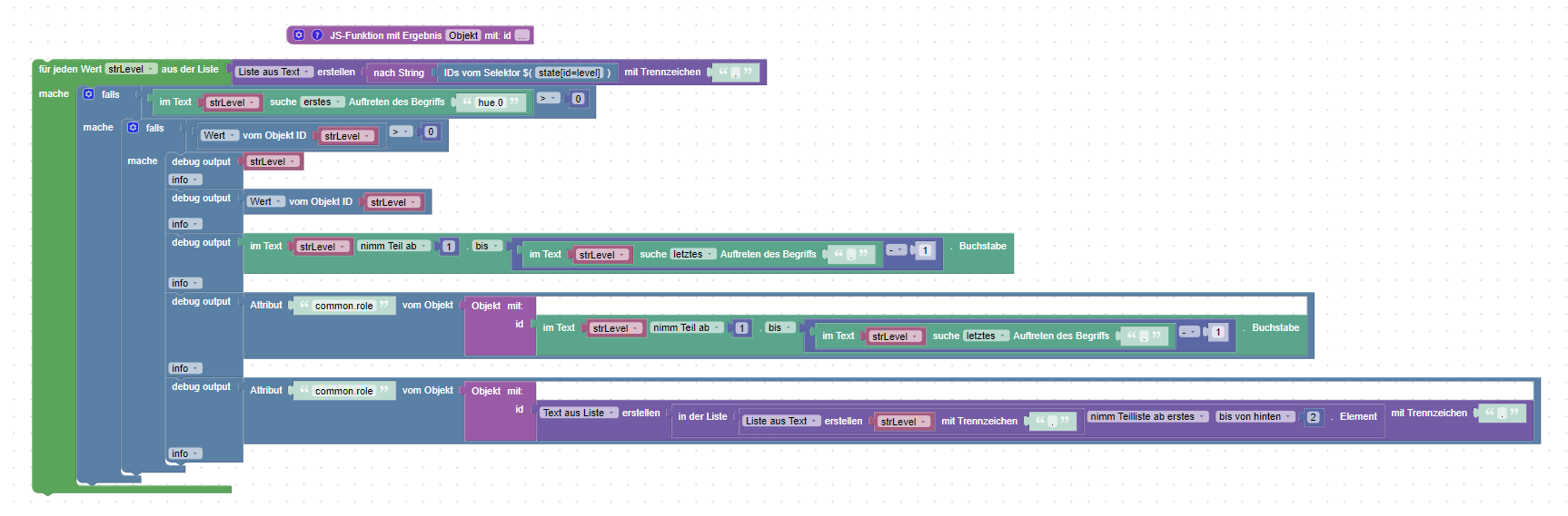

      Hallo Zusammen,
      hier ein Blockly welches alle meine Hue Lampen durchgehen soll und mir ausgeben soll, ob noch eine an ist.
      Ich suche alle Datenpunkte die level enthalten und prüfe ob diese in hue.0. liegen.
      Dort gibt es natürlich auch Räume. Diese möchte ich ausschließen.
      In folgendem Beispiel interessiert also nur die Rolle light.color und nicht die Rolle room.
      Wenn ich jetzt also den Namen eines Datenpunktes habe - hier z.B. hue.0.Toilette_Lampe.level möchte ich von hue.0.Toilette_Lampe die Rolle ermitteln.
      Das geschieht in folgendem Blockly mit den beiden untersten Debug output Anweisungen. Einmal über das Zerlegen des Strings und einmal über das Zerlegen über eine Liste.

      • Dutchman
        Dutchman Developer Most Active Administrators @Martin Schlender last edited by
        @Martin-Schlender
        Hmm ob das in blockly bezweifle ich.... Im JS könntest du dir das object auslesen und dan die rolle aus dem object prüfen.
        Ich würde dafür in JS die Objekten einladen und eine array bauen mit nur den states welche ich haben möchte.
        Diese dan in eine neue array legen und als trigger verwenden. (mal als Lösung Ansatz)
        PS : Das wuerde auch in blockly mit einer javascript function gehen, also das du alles in blockly lässt und dan an einer JS function (die diese logic enthält) auslagerst.

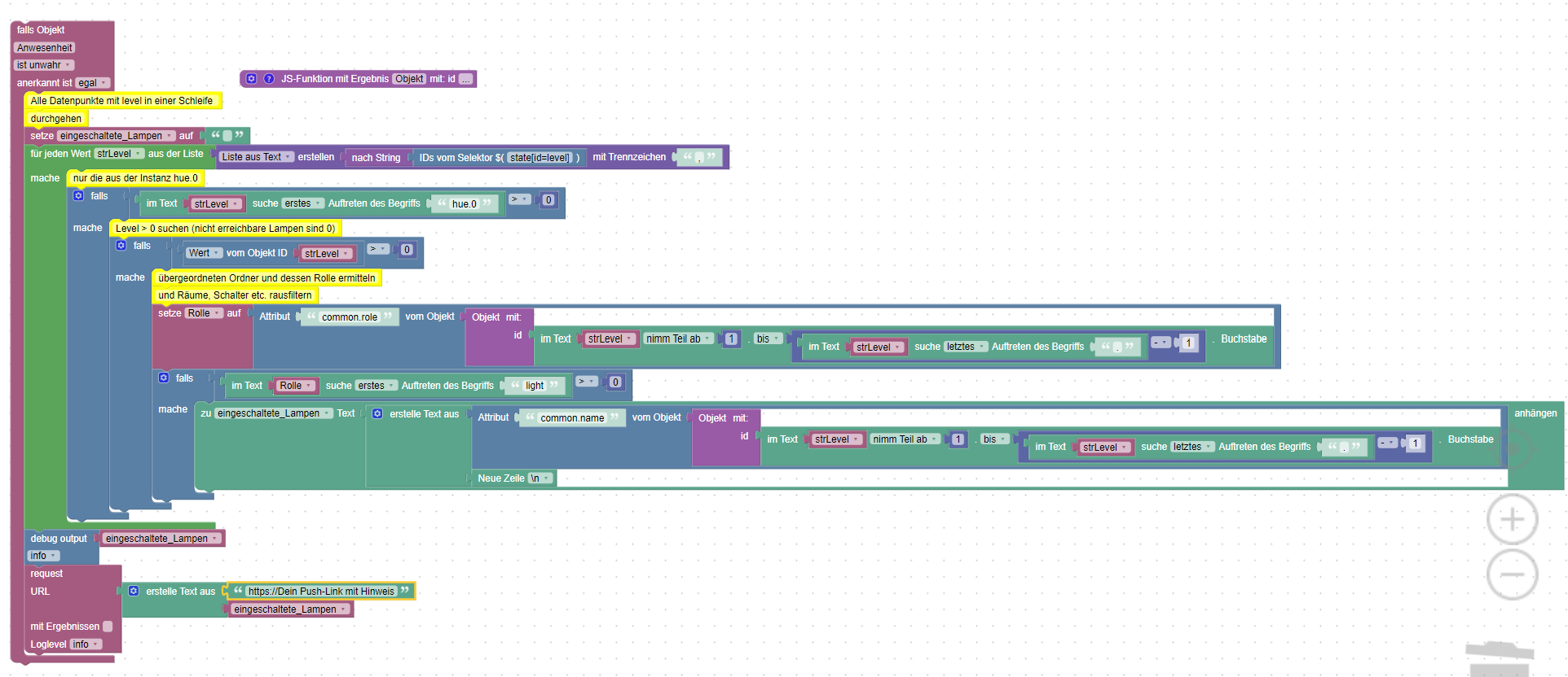

                  • Martin Schlender
                    Martin Schlender @Martin Schlender last edited by Martin Schlender
                    Hier nochmal das fertige Skript.
                    Es geht alle Datenpunkte mit level durch. Schaut welche den Wert >0 haben und filtert nur die raus, die im übergeordneten Ordner "light.color" als Rolle haben.
                    Weitere Voraussetzungen:
                    Ist ein Lampe in einem Raum nicht erreichbar, weil Strom weg, hat der Raum selbst zwar Level=100 aber die Lampe selbst Level=0

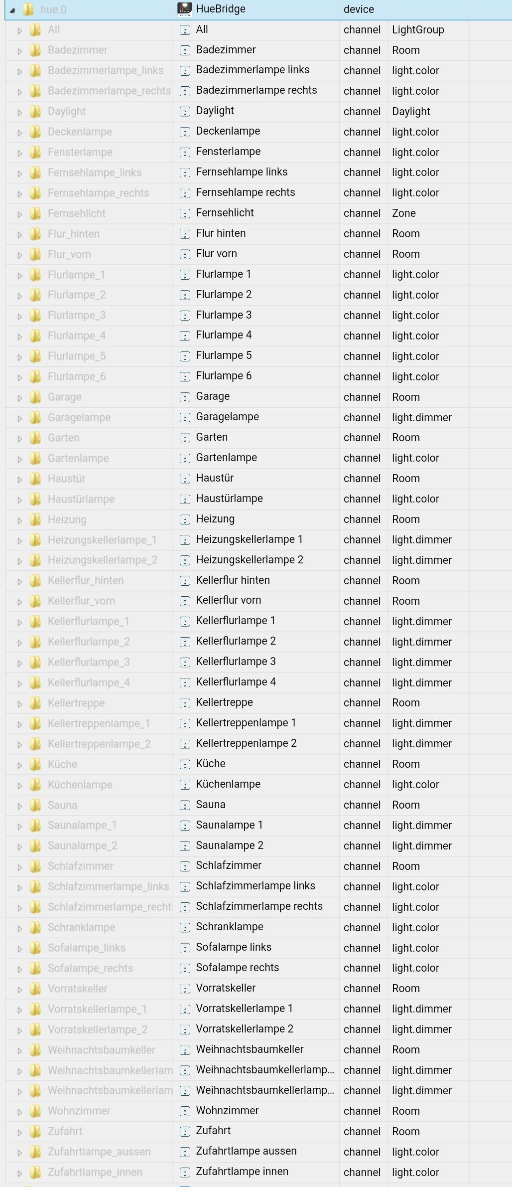

                      Also hast Du nur farbige Lampen ? (dann sollte es okay sein)
                      Ich habe alle möglichen Sorten HUE Lampen. Nicht alle haben diesen channel.
                      Martin Schlender 1 Reply Last reply Reply Quote 0

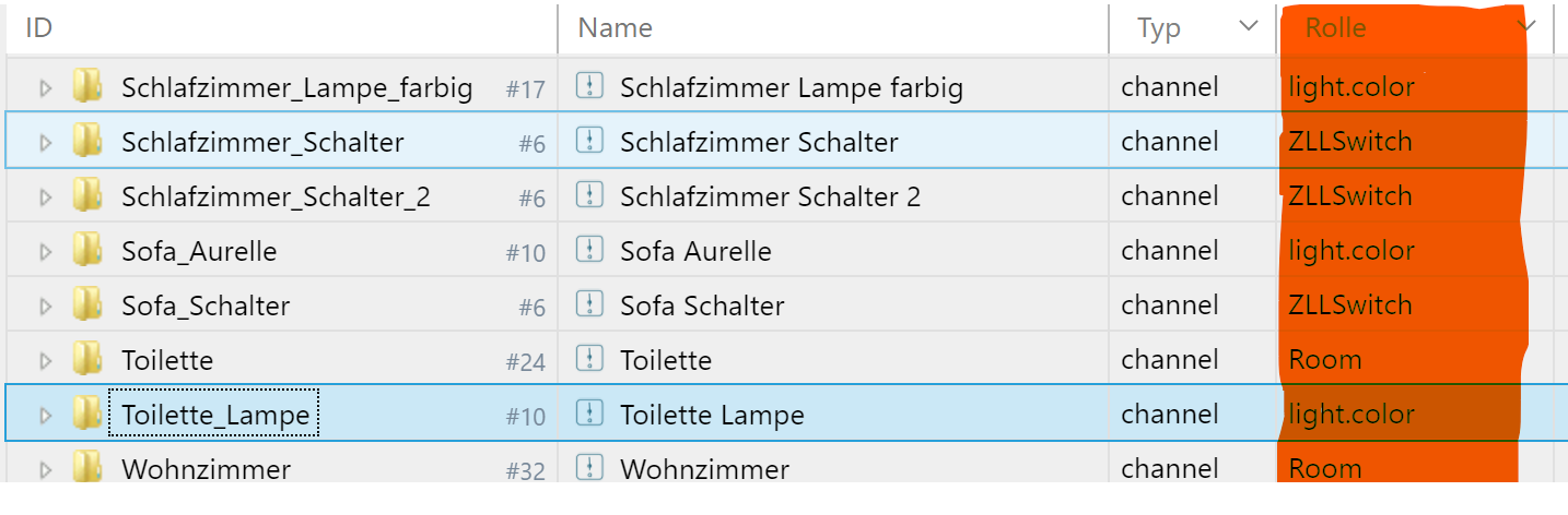

                      • Martin Schlender
                        Martin Schlender @dslraser last edited by
                        @dslraser
                        Neee - schau mal hier:
                        die haben alle light.color - egal ob farbig oder nicht
                        dslraser 2 Replies Last reply Reply Quote 0
                        • dslraser
                          dslraser Forum Testing Most Active @Martin Schlender last edited by
                          @Martin-Schlender sagte in Ermitteln des Ordners eines Datenpunktes:
                          nö, meine nicht.
                          • dslraser
                            Ich habe im Keller die ganz einfachen.
                            die könne nur white
                            Im Flur
                            ambiete white
                            (die können verschiedene Weißtöne)
                            Und die ambiete color (oder wie die heißen)
                            (die können alle weiß und Farben)

                                                                                                <value name="PATH">
                                                                                                  <shadow type="text" id="wvNpxgXJ4MLs/uqtr6;X">
                                                                                                    <field name="TEXT">common.name</field>
                                                                                                <value name="OBJECT">
                                                                                                  <block type="procedures_callcustomreturn" id="H[SBrDb/JS~YhOlDJduf">
                                                                                                    <mutation name="Objekt">
                                                                                                      <arg name="id"></arg>
                                                                                                    </mutation>
                                                                                                    <value name="ARG0">
                                                                                                      <block type="text_getSubstring" id="-}#tsvSa=^`7=`}S@yT$">
                                                                                                        <mutation at1="true" at2="true"></mutation>
                                                                                                        <field name="WHERE1">FROM_START</field>
                                                                                                        <field name="WHERE2">FROM_START</field>
                                                                                                        <value name="STRING">
                                                                                                          <block type="variables_get" id=";;jDOvi)H$@,9P}yocTA">
                                                                                                            <field name="VAR" id="8DbC;yB}KwDVwI`GCcjq">strLevel</field>
                                                                                                        <value name="AT1">
                                                                                                          <block type="math_number" id="`*8R[bg9yG/t~bA*-+b/">
                                                                                                            <field name="NUM">1</field>
                                                                                                        <value name="AT2">
                                                                                                          <block type="math_arithmetic" id="U``iB)tKR[64Td3!E^f:">
                                                                                                              <shadow type="math_number">
                                                                                                              <block type="text_indexOf" id="5Osm|nVKkI=uzN-Z=!6m">
                                                                                                                <field name="END">LAST</field>
                                                                                                                  <block type="variables_get" id="?=)/rId~e6v?@=S4/QZn">
                                                                                                                <value name="FIND">
                                                                                                                  <shadow type="text" id="]W?`1bz!GX/o5sCHR4FA">
                                                                                                                    <field name="TEXT">.</field>
                                                                                                              <shadow type="math_number" id="|=oZom.5v(aQgJa.qk0F">
                                                                                            <value name="ADD1">
                                                                                              <block type="text_newline" id="R}nz[R2DyuQ-W^2fi{X=">
                                                                                                <field name="Type">\n</field>
                                                      <block type="debug" id="%M)#2]g;K)l/^DuYchq.">
                                                        <value name="TEXT">
                                                          <shadow type="text" id="KE11]EJPs$oa1(z}0bs{">
                                                            <field name="TEXT">Los</field>
                                                          <block type="variables_get" id="GpZD$)VBU.FA)X;A~VTH">
                                                            <field name="VAR" id="H!z2t8D]-}?Y#]N.Mi:z">eingeschaltete_Lampen</field>
                                                          <block type="request" id="hDk|bg6yN6BE?:A*RF//">
                                                            <mutation xmlns="http://www.w3.org/1999/xhtml" with_statement="false"></mutation>
                                                            <field name="WITH_STATEMENT">FALSE</field>
                                                            <field name="LOG">log</field>
                                                            <value name="URL">
                                                              <shadow type="text" id="@4;JzOhtxW;6:^Bq(j,)">
                                                                <field name="TEXT">https://autoremotejoaomgcd.appspot.com/sendmessage?key=APA91bFlHVBNl9otue41du3jVy9JA_xWiXdBuCpyDiAoprSHSnH3qIz7B2dFb8BJNotQhKQjfZDxxc8h4YCIyy6uFrDXjbM2ioJloyEfcJFzDCfEgdlXgsaI0lWRSy3BfvzECn68Ft9A&amp;message=ioBroker Alarm: Gefrierfach zu warm</field>
                                                              <block type="text_join" id="NG-K54.;H!!KNH%heU0$">
                                                                <value name="ADD0">
                                                                  <block type="text" id="@mhJoX-~`72(Cazodi9s">
                                                                    <field name="TEXT">https://Dein Push-Link mit Hinweis</field>
                                                                <value name="ADD1">
                                                                  <block type="variables_get" id="MBL%W;%Gx8-y.buMUZjp">
                                  <block type="procedures_defcustomreturn" id="LU_V=dEh4#j!Q=8E;_8." x="637" y="-362">
                                    <mutation statements="false">
                                      <arg name="id" varid="7mRfUtsH)|%hw[[a`rh*"></arg>
                                    </mutation>
                                    <field name="NAME">Objekt</field>
                                    <field name="SCRIPT">cmV0dXJuIGdldE9iamVjdChpZCk7</field>
