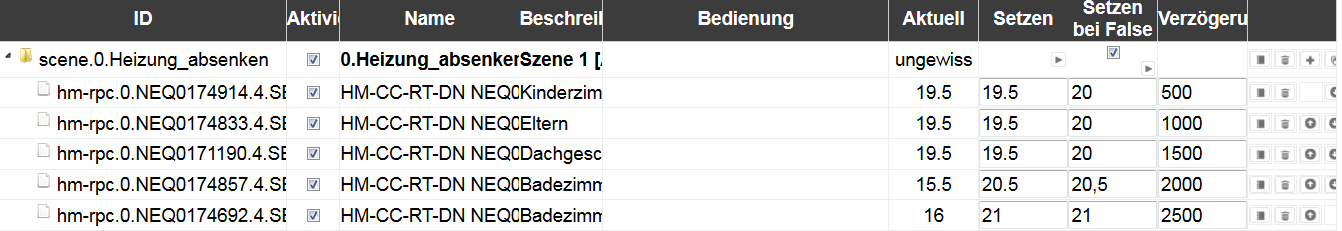

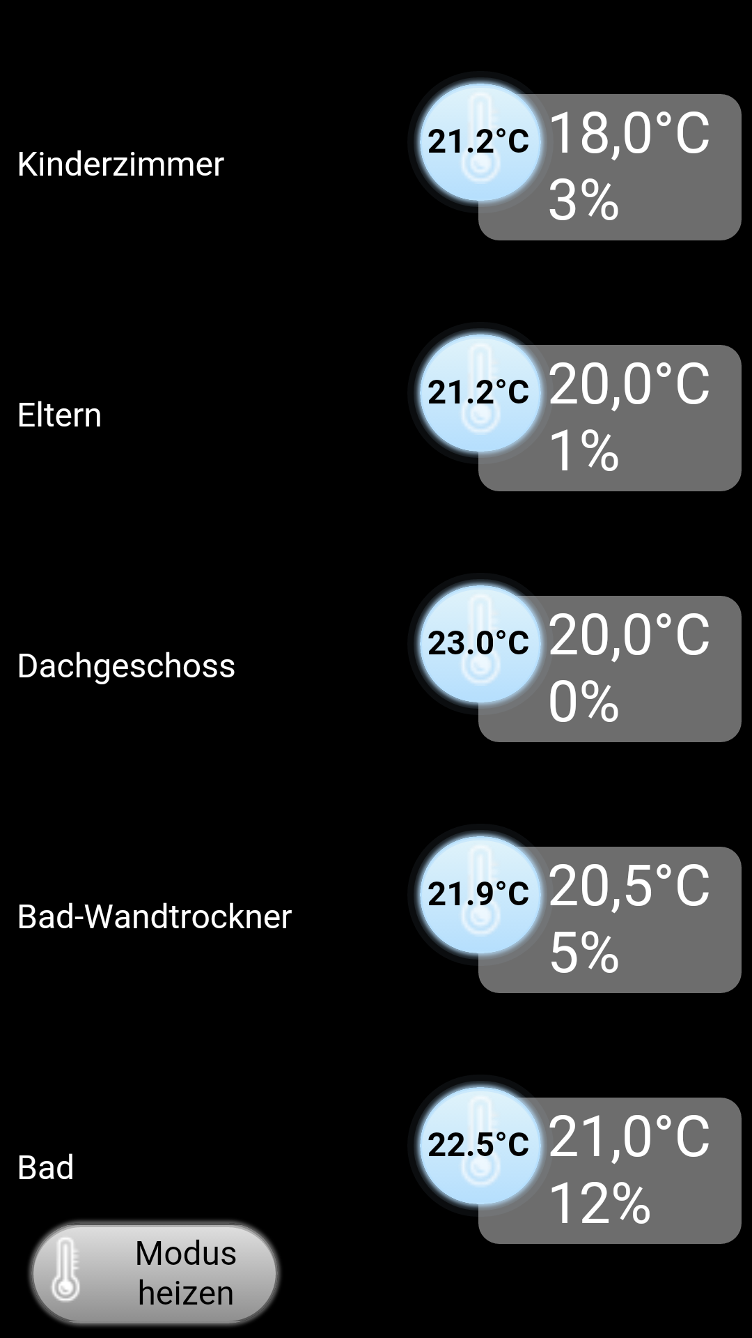

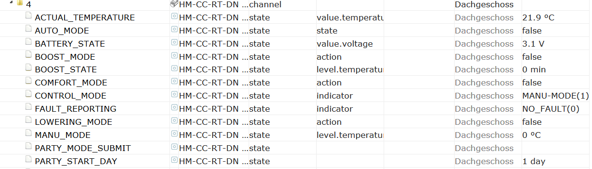

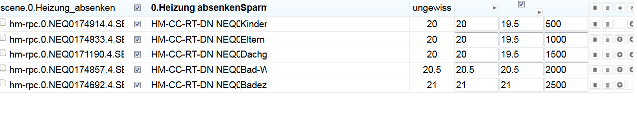

      Bei allen Räumen?

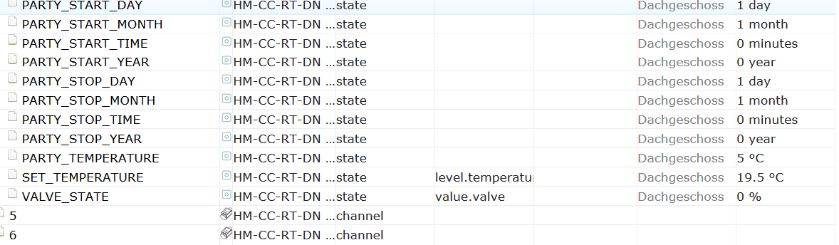

      Solltemperatur für das Bad ist 15,5°?

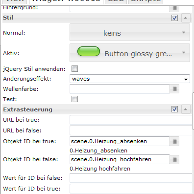

      Wieso entsprechen die Ist-Werte in dem Screenshot der Szene weder dem Wert für false noch für true?
      Läuft noch eine Steuerung? Auf Auto?
      Kenne mich da nicht aus. Ich muss alles raten.

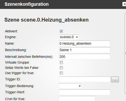

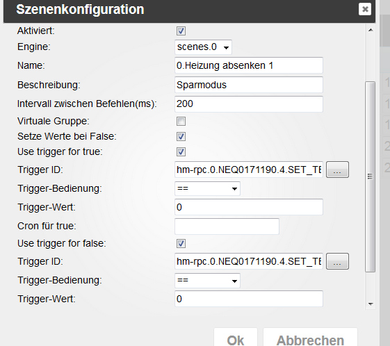

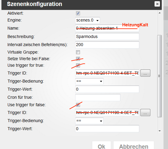

        Muss ich ggf doch zwei Szenen anlegen mit jeweils true und bei der einen Szene
        Partymodus nehmen und dort jeweils an den Thermostaten die jeweiliege Absenktemperatur
        als Partytemperatur vorgeben und
        bei der anderen Szene true das gleiche nur nicht Partymodus sondern Comforttemperatur als gewünschte
        Heiztemperatur?

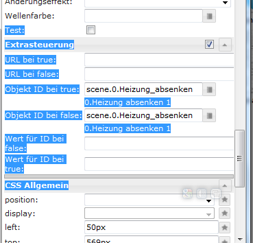

        Würde das auch der Button den aktullen Zustand anzeigen?

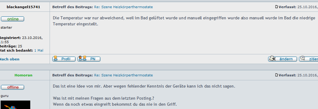

          Die Temperatur war nur abweichend, weil im Bad gelüftet wurde und manuell eingegriffen wurde also manuell wurde im Bad die niedrige Temperatur eingestellt.
            Das ist eine Idee von mir. Aber wegen fehlender Kenntnis der Geräte kann ich das nicht sagen.
            Was ist mit meinen Fragen aus dem letzten Posting.?
            Wenn da noch etwas eingreift bekommst du das nie in den Griff.

              Die Werte sollen in den Räumen abgesenkt werden z.B. 19.5 Grad, abends etwas hochgeschaltet werden z.B. 20 Grad. Morgens wieder 19,5 Grad.
              Im Bad soll die Temperatur unveränert bleiben, was sich aber ändern kann z.B. im tiefsten Winter, daher jetzt schon die Einbindung.

                Hallo "Homoran" Frage und Antwort ggf. überschnitten?
                  Ich fürchte ich schaffe es nicht dir zu erklären wo das "Problem " ist.
                  Anscheinend funktioniert jetzt fast alles was du willst.
                  Lediglich das Widget repräsentiert nicht den ausgewählteZustand der Szene.
                  Das liegt daran, weil du manuell einen Zustand geändert hast und damit der gesamte Zustand der Szene (logisches und) undefined wird.
                  Dies hat pix aber bereits ganz zu Beginn prophezeit.
                  Wird denn nach der Lüftung mit manuellen Manipulation des Thermostates anschließend der Thermostat exakt wieder auf den vorherigen Wert gestellt?
                  Sonst kannst du das ganze Vorgehen vergessen.
                  Sobald irreversibel manuell eingegriffen wird kann das nicht funktionieren.
                  Höchstens ein weiterer workaround mit einer irgendwie gearteten Funktion "Bad lüften" die die Badtemperatur erst herunterfährt und nach schließen des Fensters wieder auf exakt den gleichen Wert wieder hoch.
                  Aber solange das Fenster offen ist zeigt der Button für die Szene nicht den richtigen Zustand an.

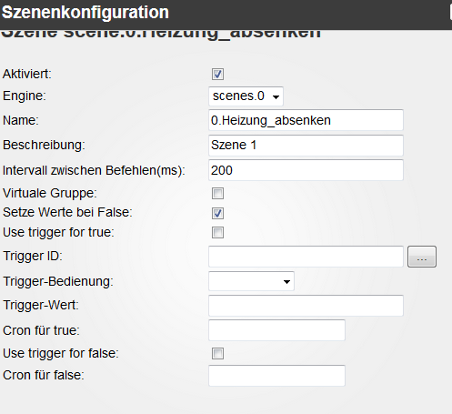

                      Selbst wenn die aktuellen Werte dem true entsprechen, kann ich mit dem Button nichts ändern.
                      Die Änderung hatte funktioniert, als ich 2 Szenen angelegt hatte mit je dem Wert true.
                      Aber da wurde der aktuelle Zustand am Button nicht angezeigt.

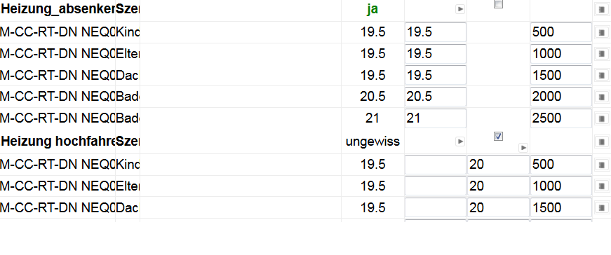

                              Dann grenzen die letzten Antworten wenigstens die Ursache deines Verständnisproblems ein.
                              Also noch ein Versuch:
                              Alles was du willst geht auch mit HomeMatic. Auch mit einem Widget.
                              Nur in deinem speziellen Fall sind da noch zwei Spezialitäten eingebaut.
                              • eine Szene
                              • die Zustandsmarkierung des Widgets.
                              Nehmen wir an du hättest jetzt einen Wandtaster mit Bicolor-LED, von dem du erwartest, dass er wenn alle Heizkörper abgesenkt sind rot und in normalem Zustand grün leuchtet.
                              Jetzt tippst du auf absenken, die LED wird rot. Dann drehst du manuell einen Heizkörper hoch.
                              Die Bedingungen die zu einer roten LED führt nämlich "ALLE Heizkörper abgesenkt" stimmt jetzt nicht mehr und die LED geht aus.
                              Dieses ist dein "Problem" mit dem Widget! Aufgrund der Zusatzinformation Farbe hast du etwas, das du beim normalen Taster nicht hast. Der steht immer in der Mitte.

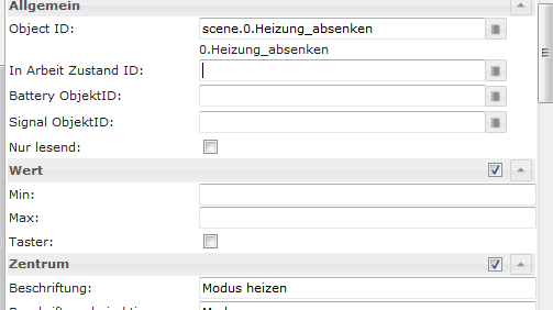

                                Was wenn ich einen anderen Schalter nehme, der ohne Farbänderung die Änderung mit 2 Szenen vornimmt. Funktionieren tut das ja dann.
                                Kann ich dann mit einem Lämpchen/ Button o.ä. arbeiten? Der z.B. so gesteuert wird:
                                Kinderzimmer = 19,5 Grad = Lampe/ Button aus, da normaler Absenkmodus.
                                Kinderzimmer > 19,5 Grad = Lampe/ Button an, da Heizmodus
                                  Jetzt bitte weiter denken wie ein Computer!
                                  Natürlich kannst du für jedes Zimmer ein Widget anlegen, das nur zur Statusanzeige dient.
                                  Aber auch hier gilt: Normaltemperatur 22° Lampe rot; Absenktemperatur 19,5° Lampe blau.
                                  Manuell geändert auf 21° = Lampe ???
                                  Ich war in der Zwischenzeit nicht untätig und habe allerdings in die Gegenrichtung gedacht.
                                  Die Farbe des Widgets zeigt den zuletzt eingestellten Status an, egal wie die Thermostate anschließend manuell vergewaltigt wurden.
                                  Dadurch weißt du, das beim nächsten Antippen der gegenteilige Zustand eingeschaltet wird.
                                  Bzw. Zweimal tippen löscht alle manuellen Änderungen.
                                  Dies habe ich mit einer Lampe getestet.
                                  Das Problem ist ja, dass die Szene 3 verschiedene Zustände zurückgibt, wovon der Schalter nur zwei darstellen kann.
                                  Was passiert bei undefined? Das gleiche wie jetzt.
                                  Du kannst auch das aktuelle Widget behalten und fiel Farben rausnehmen. Nur dann weißt du nicht was passieren wird, wenn du es antippst.
