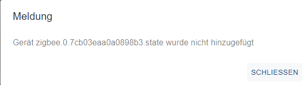

                                      Wieso komme ich nicht auf solche Ideen? 😉 Aber gut, Danke, das klingt plausibel und machbar. Problem habe ich nun nur beim Hinzufügen der Zigbee-Steckdose (Osram). Skripte gingen wunderbar hinzuzufügen, aber die Steckdose mag er nun aus irgendeinem Grund nicht:
                                      iot.0	2020-08-30 10:33:25.433	error	(1281) "zigbee.0.7cb03eaa0a0898b3.state" not exists or no native part.
                                      Müsste doch genauso gehen, wie wenn ich die Skripte in die iot-Instanz hinzufüge, oder?

                                          @tööö
                                          füge das/die SmartNamen einfach über den RAW des Datenpunktes hinzu.
                                          Beispiel ? (oder weißt Du was ich meine)
