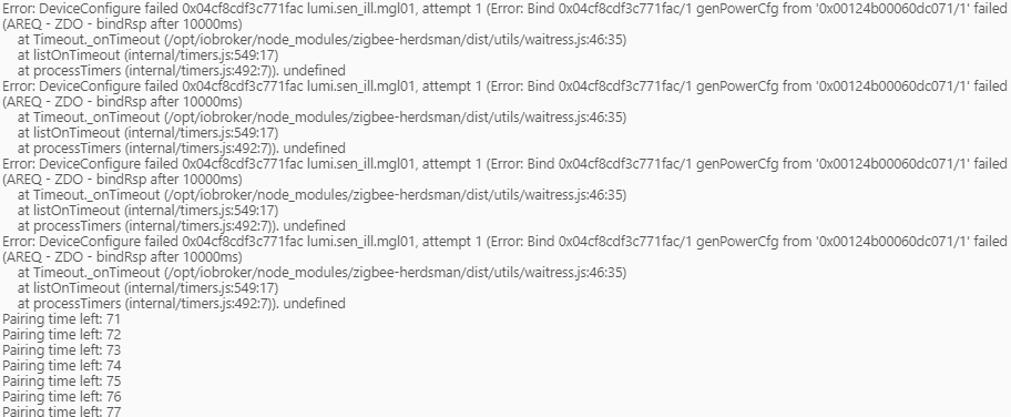

      Ich möchte ein neues Gerät pairen und bekomme folgenden output:
      Error: DeviceConfigure failed 0x04cf8cdf3c771fac lumi.sen_ill.mgl01, attempt 2 (Error: Bind 0x04cf8cdf3c771fac/1 genPowerCfg from '0x00124b001940c071/1' failed (AREQ - ZDO - bindRsp after 10000ms)
          at Timeout._onTimeout (/opt/iobroker/node_modules/zigbee-herdsman/dist/utils/waitress.js:46:35)
          at listOnTimeout (internal/timers.js:549:17)
          at processTimers (internal/timers.js:492:7)). undefined
      Error: DeviceConfigure failed 0x04cf8cdf3c771fac lumi.sen_ill.mgl01, attempt 1 (Error: Bind 0x04cf8cdf3c771fac/1 genPowerCfg from '0x00124b001940c071/1' failed (AREQ - ZDO - bindRsp after 10000ms)
      zigbee.0	2020-08-30 11:28:58.325	error	(20771) DeviceConfigure failed 0x04cf8cdf3c771fac lumi.sen_ill.mgl01, attempt 4 (Error: Bind 0x04cf8cdf3c771fac/1 genPowerCfg from '0x00124b001940c071/1' failed (AREQ - ZDO - bindRsp after 10000ms)
      Der Helligkeitssensor läuft ohne probs

        Thomas Braun Most Active @efxz last edited by
        @efxz
        Die Screenshots sind so schlecht lesbar. Textausgaben aus den Logfiles als Text in CodeTags </> posten.

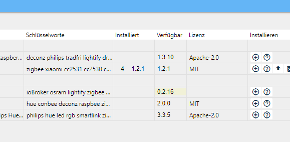

          arteck Developer Most Active @efxz last edited by
          @efxz
          adapeterversion ? bzw. wann aufgespielt ??
          efxz 1 Reply Last reply Reply Quote 0
          • efxz
            efxz @arteck last edited by
            @arteck
            version 1.21 am 31.08. von git
            meine anderen 3 Instanzen laufen ohne probs
              @efxz was denn für andere 3 instanzen ? und was ist 1.21 .. kenn ich nicht

              • Asgothian
                Asgothian Developer @efxz last edited by
                @efxz
                Der Fehler weist darauf hin das der Sensor auf die Anfrage sich zu konfigurieren keine Antwort sendet, bzw. das der Zigbee Stick diese Antwort nicht bekommt.
                Woran das liegt ist schwer zu sagen. Auch bedeutet es nicht unbedingt das das Gerät nicht funktioniert.
                Mögliche Ursachen sind:
                • Funkempfang des Gerätes ist schlecht
                • Sendeleistung des Gerätes reicht nicht um die Antwort zum Koordinator zu bringen
                • Das Gerät hat einen defekt und braucht zu lange um eine Konfigurationsantwort zu senden / sendet gar keine
                Die Software ist da sicher nicht fehlerhaft, ansonsten wäre das Log voll mit Meldungen.
