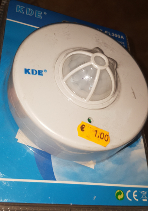

                      Habe bei diesen 1€ PIR's (mit integrierten Relai/220V) mal zugegriffen:
                      Denke die werden ein gutes Gehäuse hergeben für einen ESP mit PIR und weiterer Sensorik 😉
