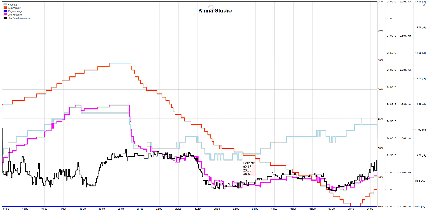

                @Humidor Ich habe hier mal einen fast beliebigen Ausschnitt aus dem Log im Dachstudio genommen:
                Hellblau = rel Feuchte zwischen 48 und 57% über knapp 24h
                gegen 20:30 wurde gelüftet - absolute (pink) und rel. Feuchte gingen rapide zurück, die Temperatur (orange) fiel langsam.
                Bei erreichen der absoluten Feuchte von aussen (schwarz) stabilisierte sich das ganze, die relative Feuchte im Zimmer ging hoch, weil gleichzeitig auch die Temperatur sank.
                Man sieht hier auch schön die Schwankungen von Messpunkt zu Messpunkt, die deutlich höher sind als manchmal die wirkliche Tendenz.
                Eine noch schneller getaktete Messung bringt IMHO nichts, da die Sensoren bauartbedingt eher träge sind

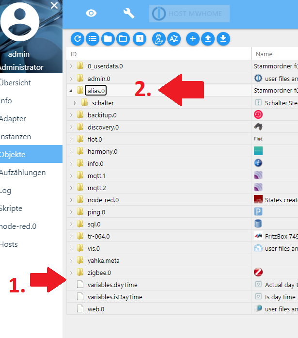

                          @Humidor Im Prinzip ja - das meinte ich mit manuell erstellen, aber unter dem Datenpunkt alias.0 (=Parent) und nicht unter 0_userdata.0. Der ist am Anfang nur als einfacher Datenpunkt zu sehen - meist ganz unten in der Liste. Den markieren. Sobald Du dann darunter einen Datenpunkt erstellst wird der automatisch zum Ordner. Wähl in dem von Dir gezeigten Dialog auch nochmal aktiv alle Dinge aus. Da hat der iobroker einen Bug, dass er Dir was anzeigt, was er sonst nicht tut. Also Datenpunkt und Typ nochmal aktiv aus der Liste auswählen.

                              @Humidor Der ist aber da. Hast Du wirklich einen Browserrefresh gemacht und hast ganz nach unten gescrollt. Bei mir war der nur als normaler Datenpunkt sichtbar.
                              Also erst unter 1. - und dann nach Erstellung des DP ist der alphabetisch hochgewandert.

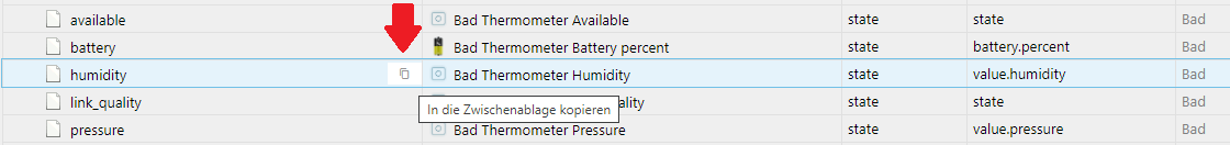

                                        @Humidor Nein kopiere es auch - hinter die geschweifte Klammer nach common, sowie in dem Posting.
