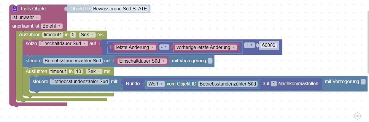

      Hallo
      Kann mir jemand sagen, warum das nicht funktioniert?
      Ich bekomme in dem angelegtem Datenpunkt keine ÄnderungBetriebstundenzähler.JPG

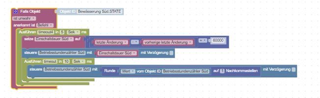

        Homoran Global Moderator Administrators @G.Hawk last edited by
        @Martin-0 geht das etwas größer?
        meine Augen sind nicht mehr die besten 😉
        • G
          G.Hawk @Homoran last edited by
          @Homoran klar
          Homoran Asgothian 2 Replies Last reply Reply Quote 0
            Homoran Global Moderator Administrators @G.Hawk last edited by Homoran
            @Martin-0 vieeel besser!
            Erst mal fehlen die stop timeout vor den timeout Blöcken.
            Wenn dann der Trigger innerhalb eines laufenden Timeouts nochmal triggert gibt es Probleme
            Gibt es Fehler im log?
            Bau mal debug-Bausteine aus, ob die Variablen überhaupt und wenn ja, auch richtig befüllt werden und "nur" der Datenpunkt nicht befüllt wird.
            Wenn das ein selbst erstellter Datenpunkt ist solltest du den aktualisiere anstelle des steuere Blocks nehmen, du steuers ja nichts
            • Asgothian
              Asgothian Developer @G.Hawk last edited by
              @Martin-0
              Änder mal den Trigger von "ist unwahr" auf "ist kleiner als vorher". Damit kommt der wirklich nur beim Wechsel von true auf false.
              A.
                @Homoran
                OK
                Was ist ein Stop Baustein und wofür brauche ich ihn.
                Mein Plan war, dass ich nur kurz warten will bis der Datenpunkt geschrieben wird.
                  @Martin-0 sagte in Betriebsstundenzähler funktioniert nicht:
                  stop Timeout-Baustein ist unter Timeouts da wo du auch den Timeout Baustein her hast.
                  zum stoppen eines laufenden Timeouts, bevor der selbe Timeout nochmal gestaret werden sollte
                  @Homoran sagte in Betriebsstundenzähler funktioniert nicht:

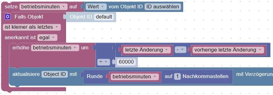

                    paul53 @G.Hawk last edited by
                    @Martin-0
                    Sollte die Betriebsdauer nicht kumulativ erfasst werden ?
                    Wozu sind die Timeouts gut ?
                    Vorschlag:
                    G 2 Replies Last reply Reply Quote 0

                      G.Hawk @paul53 last edited by
                      Ich dachte man macht das mit den Timeouts so.
                      Wie kann ich denn sehen, ob etwas in die Variablen geschrieben wird?
                        @Martin-0 sagte:
                        Nach dem Ausschalten des Bewässerungs-Aktors im Tab "Objekte" schauen, ob der zugewiesene Betriebsminuten-Datenpunkt mit einem neuen Wert aktualisiert wurde.

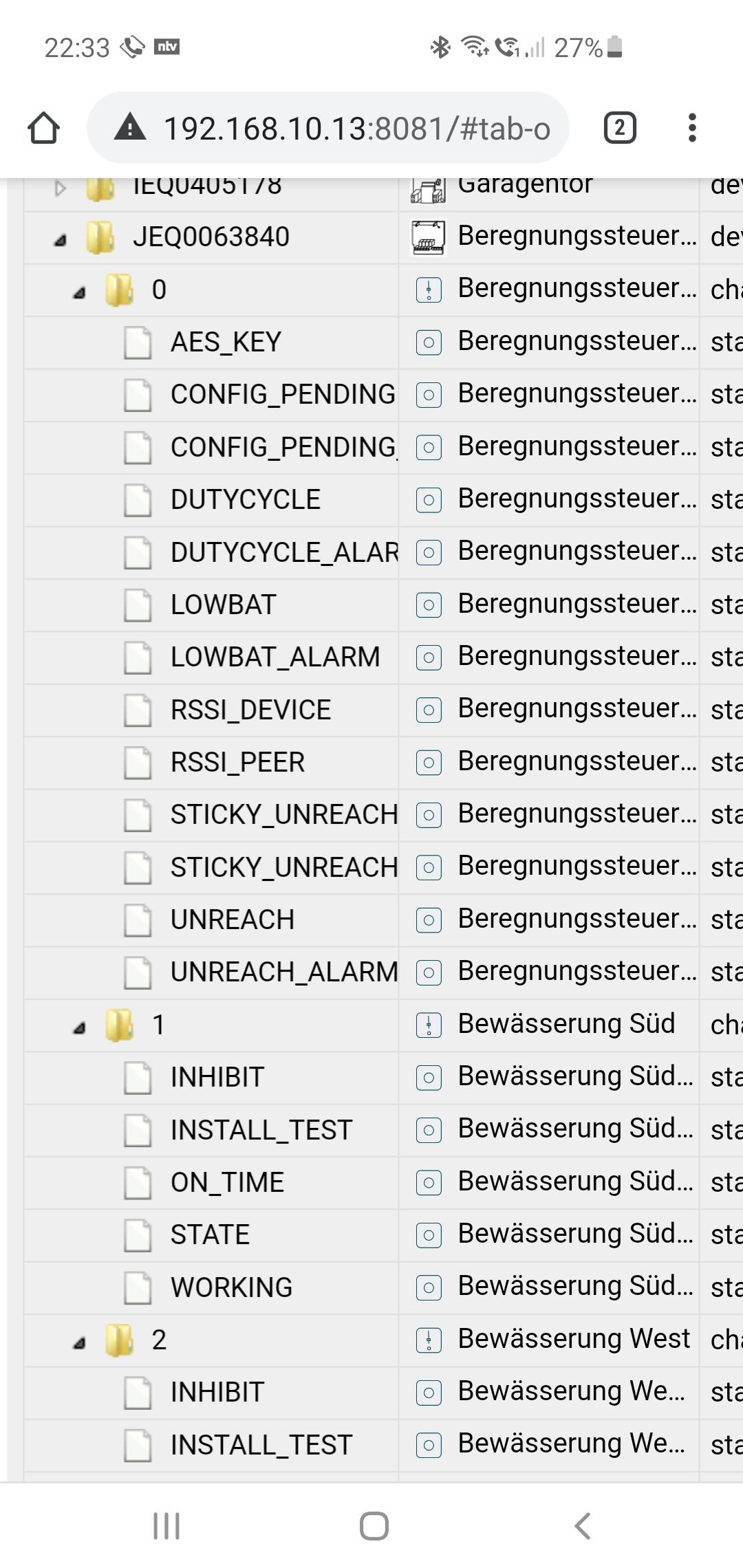

                          Ich sehe da tatsächlich keinen Betriebsdatenpunkt. Ich gehe ja mal davon aus dass das irgendein Datum mit Zeit sein muss.
                            hattest du keinen anhgelegt?
                            Und diesen in Pauls skriptvanstelle "Object id" eingefügt
                            • G
                              G.Hawk @Homoran last edited by G.Hawk
                              @Homoran
                              Doch den sehe ich ja. Deswegen weiß ich ja dass es nicht funktioniert. Nur woher kommen die Daten die in die Systemvariable geschrieben werden. Ich würde die Variable gerne mal sehen was da drinne steht.
                              Ich habe direkt bei dem Gerät geguckt ob da irgendwelche Daten drinne stehen . Und da steht nichts mit Datum oder Uhrzeit
                                paul53 @G.Hawk last edited by paul53
                                @Martin-0 sagte:
                                Nein, das ist eine reine Zahl: Minuten Betriebszeit kumulativ (so wie ich die Script-Variable benannt habe).
                                Du bringst einige Begriffe durcheinander: Variablen sind Script interne Zwischenwerte, die man nicht sieht. Systemvariablen sind virtuelle Datenpunkte einer HomeMatic CCU. Die Betriebsminuten sollen in einen eigenen Datenpunkt geschrieben werden, dessen Wert man im Tab "Objekte" sehen kann.
                                  Ich frage mich wo der die Daten her nimmt um diese Betriebszeit zu berechnen.
                                  Ich habe einen eigenen Datenpunkt angelegt der ja auch schon beschrieben wurde aber auf einmal wird er nicht mehr beschrieben.
                                  Mit dem Gerät meine ich den Schaltaktor.
                                  Irgendwo muss doch gespeichert werden wann der das letzte Mal an war.
                                  Sonst könnte das Script ja nichts berechnen.

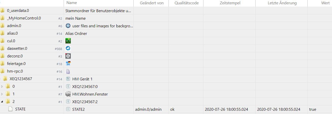

                                    @Martin-0 sagte:
                                    "letzte Änderung" (state.lc) ist eine Eigenschaft des Zustands eines jeden Datenpunktes.
                                    Mit dem Gerät meine ich den Schaltaktor. Irgendwo muss doch gespeichert werden wann der das letzte Mal an war.
                                    Wechsle im Tab "Objekte" mal in die Statusansicht, dann siehst Du den Zeitpunkt des letzten Schaltens des Aktors.
                                          Wie wechselt man denn zu der Anzeige?
                                            @Martin-0 sagte:
                                            Oben, fünftes Symbol von links.
