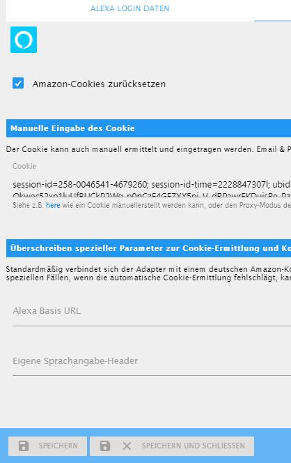

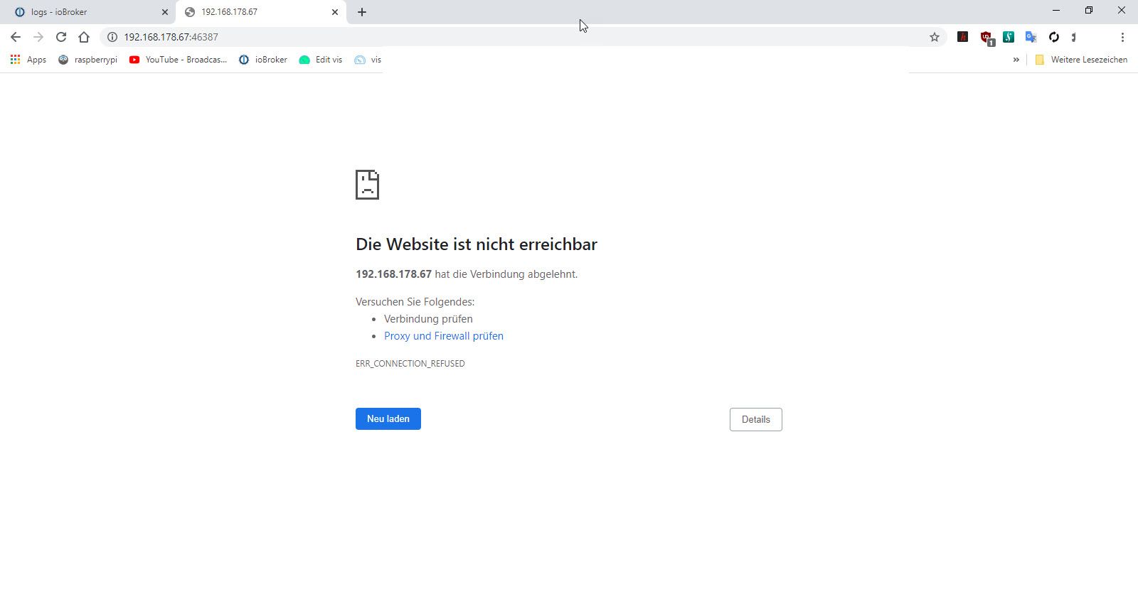

                        Zeig mal nen Screenshot deiner Einstellungen
                          denjo @haselchen last edited by
                          @haselchen so das anmleden dort klappt nicht "Seite nicht Verfügbar" und wenn ich den haken setze wird das speichern unten nicht blau31-08-_2020_00-16-45.jpg 31-08-_2020_00-15-26.jpg

                              • haselchen
                                haselchen Most Active @denjo last edited by haselchen
                                @denjo
                                Unter dem Feld Amazon Cookies zurücksetzen das Feld.
                                Erstmal den Haken raus und den kompletten Cookie aus dem Feld.
