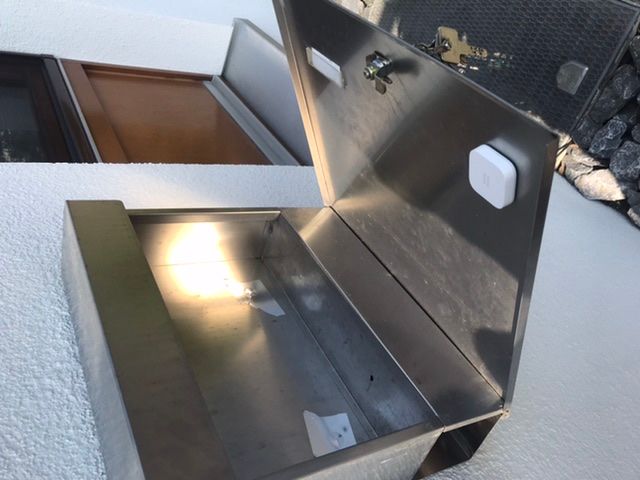

                            @mcBirne habe einen xiaomi Fensterkontakt in den Briefkasten verbaut. Wenn man den Deckel hebt kommt ein Signal an den Stick. Habe einen Conbee2. Ca. 15 Meter von Stick entfernt. Dazwischen sind 2 Türen - Holz und Glas. Metall Briefkasten.
                            Funktioniert bei mir einwandfrei. Hatte vorher einen C2531. Das funktionierte so la la.

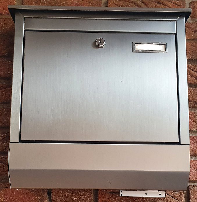

                              Ich habe in meinem Edelstahlbriefkasten (mit Glasklappe) einen HM-Fenstersensor.
                              Das funktioniert wunderbar

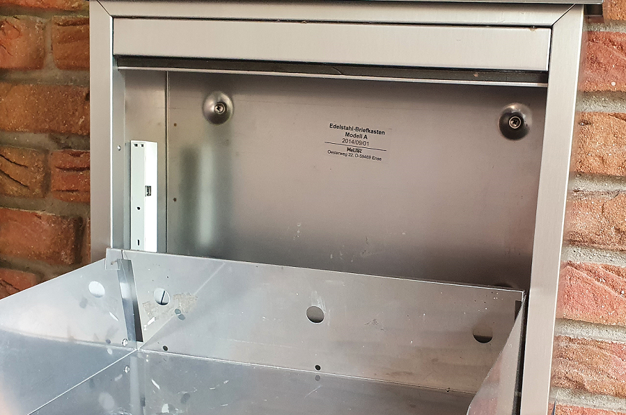

                                  Ich habe das über insgesamt 3 HM-Sec-Sco gelöst. Gibt sicher billigere Bastellösungen, aber da hatte ich keine Lust drauf. Angefangen habe ich auch mal mit einem HM-SCI-3-FM, aber die ganze Kabelage war nicht WAF tauglich. Zumal ich auch die Zeitungsröhre mit überwachen wollte. Die HM-Sec-Sco kosten als Bausatz keine 20 EUR und sind in wenigen Minuten zusammengebraten. Komfortable Lösung.
                                  Überwacht werden der Einwurf,
                                  die Entnahme
                                  und die Zeitungsröhre
                                  Der TFK ist über einem Loch unten in der Röhre aufgeklebt und tastet so den Einschub ab.
                                  joergeli K 2 Replies Last reply Reply Quote 2

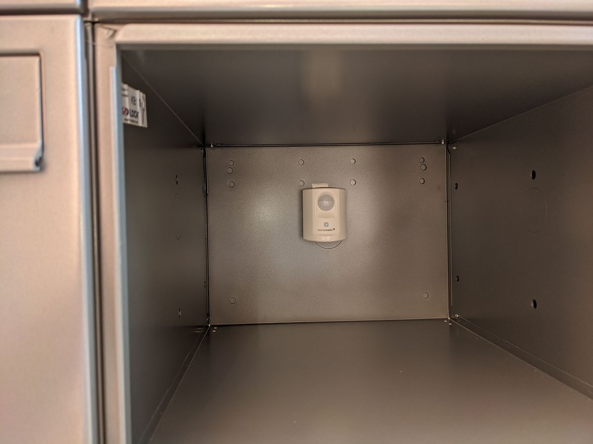

                                      @mcBirne
                                      Ich habe einen Homematic HmIP-SMI Bewegungsmelder mit einem Tesa Power Strip rein geklebt und ein Script gebastelt.
                                      Funktioniert bisher wunderbar.
                                      mcBirne 1 Reply Last reply Reply Quote 0

                                        @MasterYoda
                                        Kannst du ein Foto schicken? Ich habe jetzt mal Xiaomi bestellt. Kommt in einigen Wochen an.

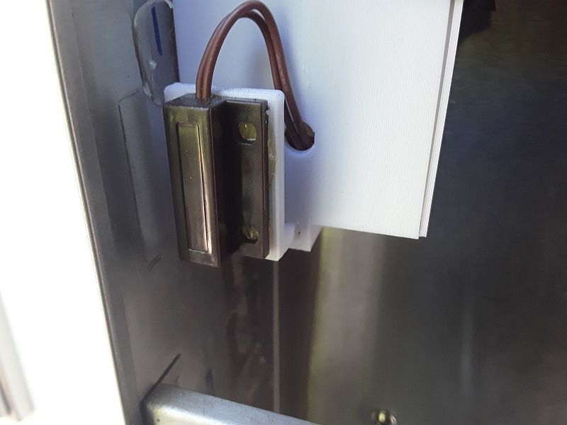

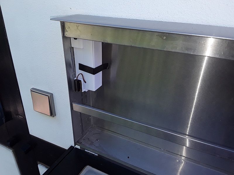

                                          Ich mache das ähnlich wie @Samson71 .

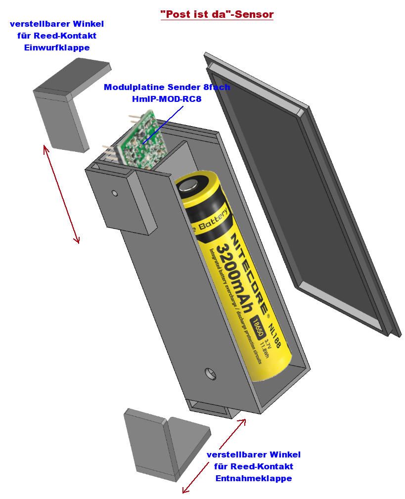

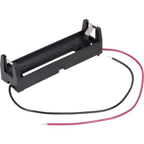

                                          Da ich keine Möglichkeit habe, irgendeine Spannungsversorgung zum Briefkasten zu verlegen, musste eine batteriebetriebene Lösung her. WLAN fällt flach, da zu stromhungrig.
                                          Also habe ich mir einen ELV Homematic IP Komplettbausatz Modulplatine Sender 8fach HmIP-MOD-RC8 besorgt und für diesen ein Gehäuse mit meinem 3D-Drucker gedruckt.
                                          Als Spannungsversorgung wird ein Li-Ion Akku 18650 mit 3,7 V / 2600 mAh verwendet (hält ca. 1/2 Jahr durch)
                                          Von den 8 Kanälen der Modulplatine kommen aber nur 2 zum Einsatz:
                                          Kanal 1: Reedkontakt für die Einwurfklappe
                                          Kanal 2: Reedkontakt für die Entnahmeklappe.
                                          Die beiden Reed-Schalter habe ich auf verstellbare 90 Grad-Winkel geklebt, so daß ich einfach die Abstände zwischen Reed-Schalter <-> Magnet justieren kann.
                                          Der Briefkasten ist zwar aus dünnem Edelstahl, aber die Frontklappe ist aus Holz, so daß die Funkwellen die sowieso vorhandene HomeMatic-Zentrale problemlos erreichen.
                                          Ein kleines HomeMatic-Script registriert das Öffnen der Einwurfklappe und reicht das an ioBroker weiter, der dann einen Datenpunkt "Post ist da" auf "true" setzt.
                                          Das Öffnen der Entnahmeklappe wird ebenfalls mit einem HomeMatic-Script registiert und der Datenpunkt "Post ist da" in ioBroker auf "false" gesetzt.
                                          Anbei ein paar Fotos:
                                          1.) Aufbau-Skizze

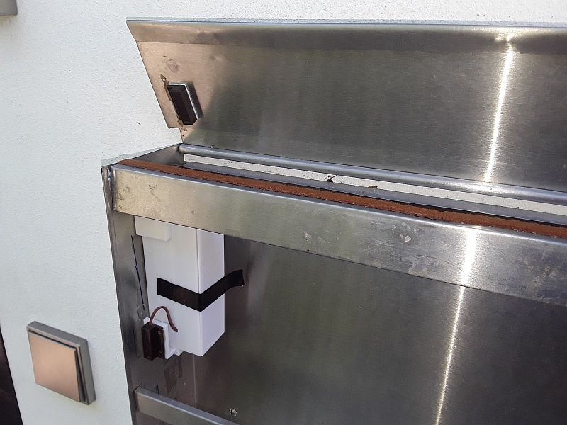

                                          2.) kpl. Sensor mit doppelseitigem Klebeband im Inneren des Briefkastens befestigt
                                          3.) Magnet für Reedkontakt an Einwurfklappe geklebt

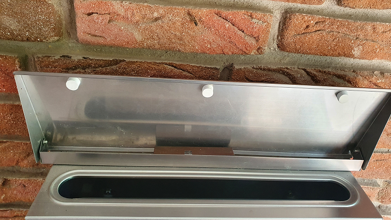

                                          4.) Reed-Schalter für Entnahmeklappe
                                          Akku-Wechsel geht auch recht einfach: Deckel vom Gehäuse abnehmen, leeren Akku aus der Fassung nehmen, aufgeladenen Akku rein und Deckel wieder drauf.

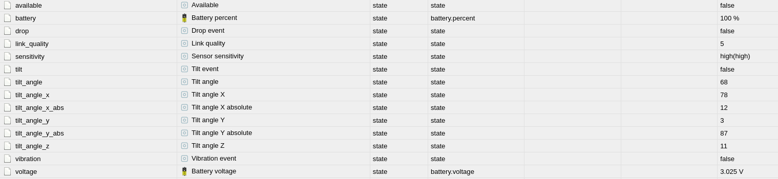

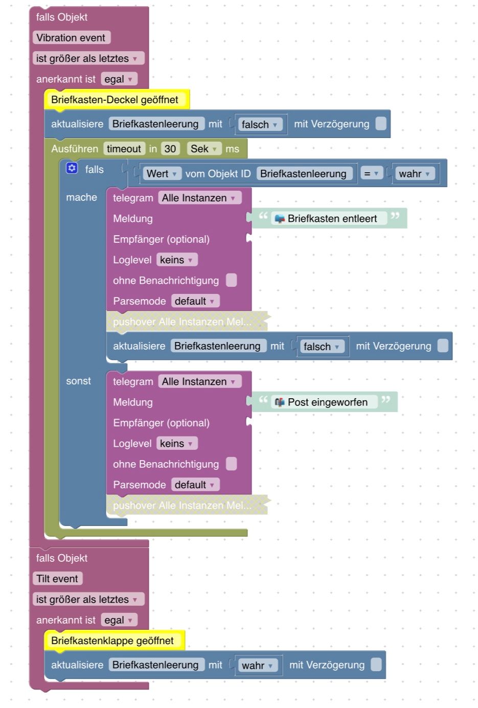

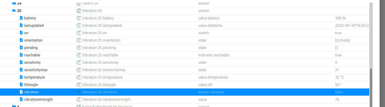

                                            Ich habe zuerst ebenfalls mit dem Xiaomi Fensterkontakt gearbeitet und nutze nun den Vibrationssensor an der Entnahme-Klappe.
                                            Vibration = Post eingeworfen
                                            Vibration + anschließendem Tilt = Briefkasten geleert
