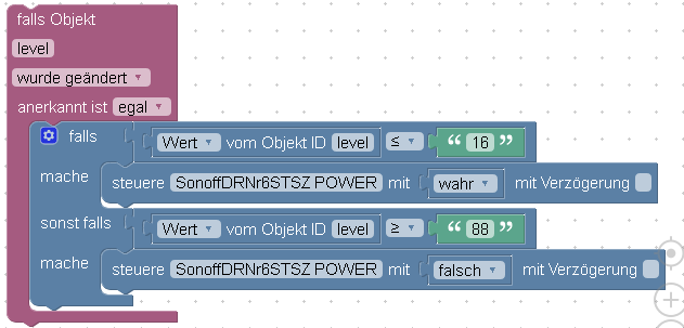

      anbei ein Skript mit Blockly
        <block type="on" id="sh_6?8^;9ExO-}/4Dx:." x="-162" y="-212">
          <field name="OID">paw.0.SM-G975F.info.battery.level</field>
            <block type="controls_if" id="CI$h@O!ge0Zuvw#O,7%y">
                <block type="logic_compare" id="CtN*18c!yPmh!L-ar{o$">
                  <field name="OP">LTE</field>
                    <block type="get_value" id="y6SiNnTcOh/x=P2Ie/.D">
                    <block type="text" id="LuPQ,;k1c$4Kp/J@sW4Z">
                      <field name="TEXT">16</field>
                <block type="control" id="xMKb+i^s]uHe4{f^dgmL">
                  <field name="OID">sonoff.0.SonoffDRNr6STSZ.POWER</field>
                    <block type="logic_boolean" id="C)jl1W_Ggi9m.yS/.e!U">
              <value name="IF1">
                <block type="logic_compare" id="l;ns{D^Q)3;aLtd~Cema">
                  <field name="OP">GTE</field>
                    <block type="get_value" id="$$L!iJarhK;9B:sU=DeP">
                    <block type="text" id="Or,mU;tfWJBqjpdcDzuZ">
                      <field name="TEXT">88</field>
              <statement name="DO1">
                <block type="control" id="f60qJA%{@*P)F4ZT+|6+">
                    <block type="logic_boolean" id="},/;ADTzl5ym^:fr,tTa">
      fb8f1da1-79a9-4fee-b783-b45cf1fa38cf-grafik.png welches leider nicht funktioniert. Die Datenpunkte sind richtig nach Prüfung.
      Kann mir jemmand dazu helfen?
      Danke.
      VG
      BLRD
        paul53 @BLRD last edited by paul53
        @BLRD
        Nimm Zahlen (unter "Mathematik") anstelle von Strings zum Vergleich.

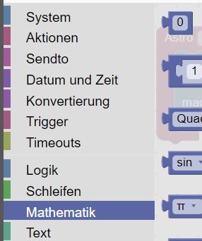

            @BLRD Mathematikbaustein, anstatt deiner grünen
              @BLRD sagte:
              was ist Mathematik?

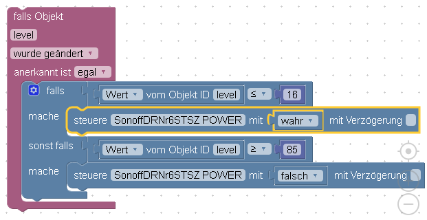

                BLRD @paul53 last edited by
                Also so:
                  @BLRD sagte:
                  Also so:
                  Ja.

                      canim @BLRD last edited by
                      @BLRD sollte funktionieren mit den Mathe-Zahlen, hab mein script auch so aufgebaut fürs Tablet funzt.
