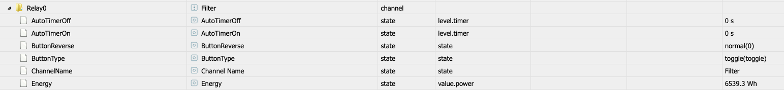

                    @Michi_Pi wenn der energy nur in der cloud gespeichert wäre, hätte man in boroker den nicht drinnen.

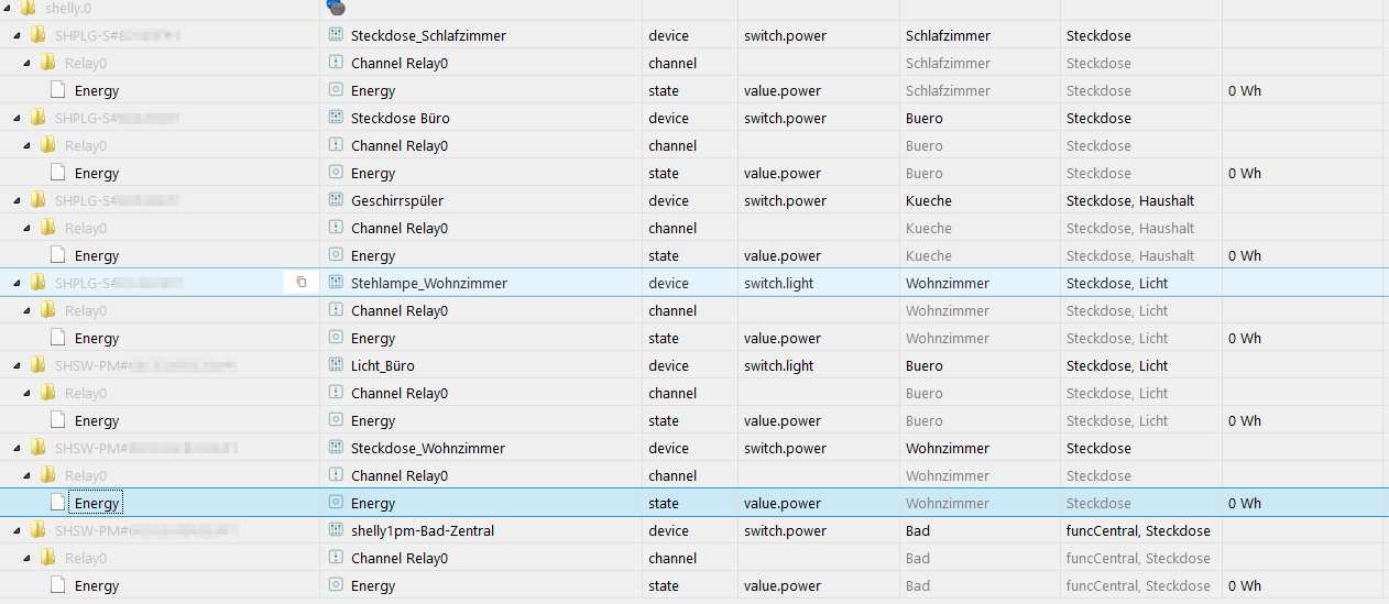

                    als beispiel eines 1pm...

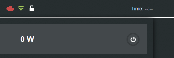

                            Mir ist noch was anderes aufgefallen. Wenn ich in die UI von den Shellys gehe, wird mir die Uhrzeit nicht angezeigt, ist das bei euch auch so?
                              Dann hast Du mit relativer Sicherheit ein Firewall Problem - ich würde sie auch wegen Firmware Updates aufmachen. Den Zeitserver kannst zwar umstellen aber ich glaube ich hatte trotzdem Probleme, wenn ich die auch ohne Cloud-Nutzung nicht raugelassen habe. 😉

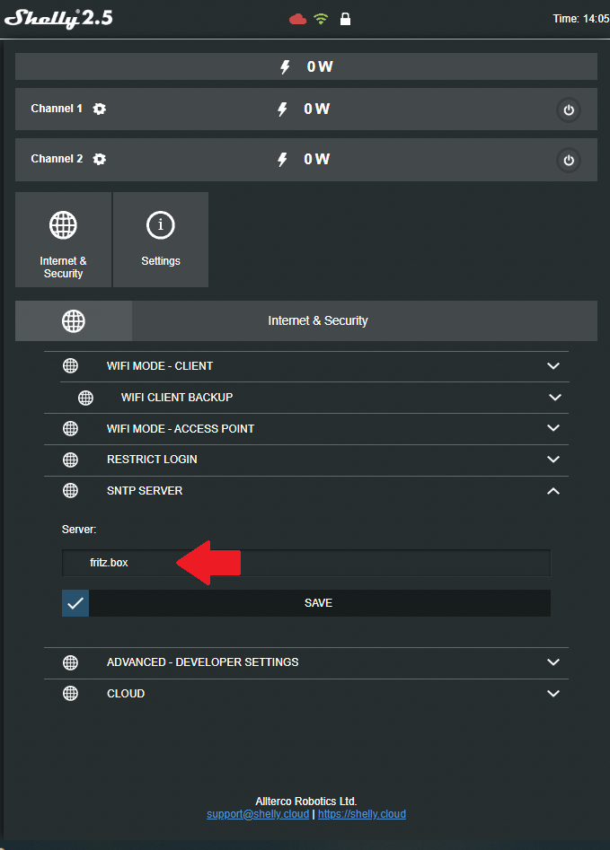

                                  Hier kannst Deinen eigenen Zeitserver - also bei mir Fritz Box einstellen. Aber wie gesagt Du wirst ggf. andere Probleme haben, wenn Deine Firewall die Shellies einsperrt (auch wenn Du keine Cloud nutzt). 😉

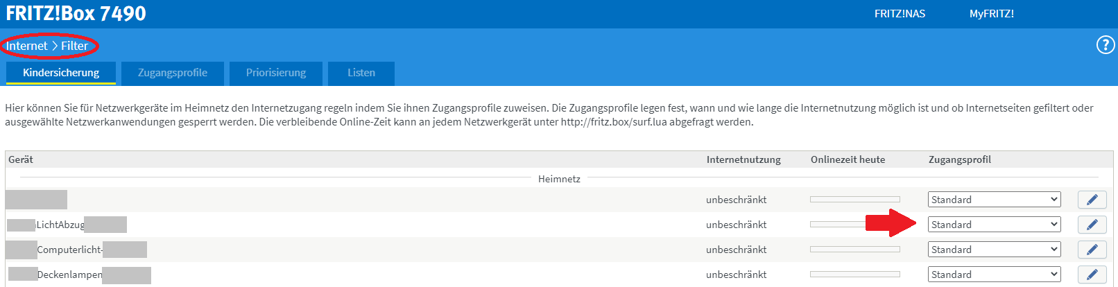

                                      Schau Dir Deine Filter ein - dass da kein Profil drinsteht - oder gesperrt oder was anderes. Und natürlich, dass Dein Standard freigibt:

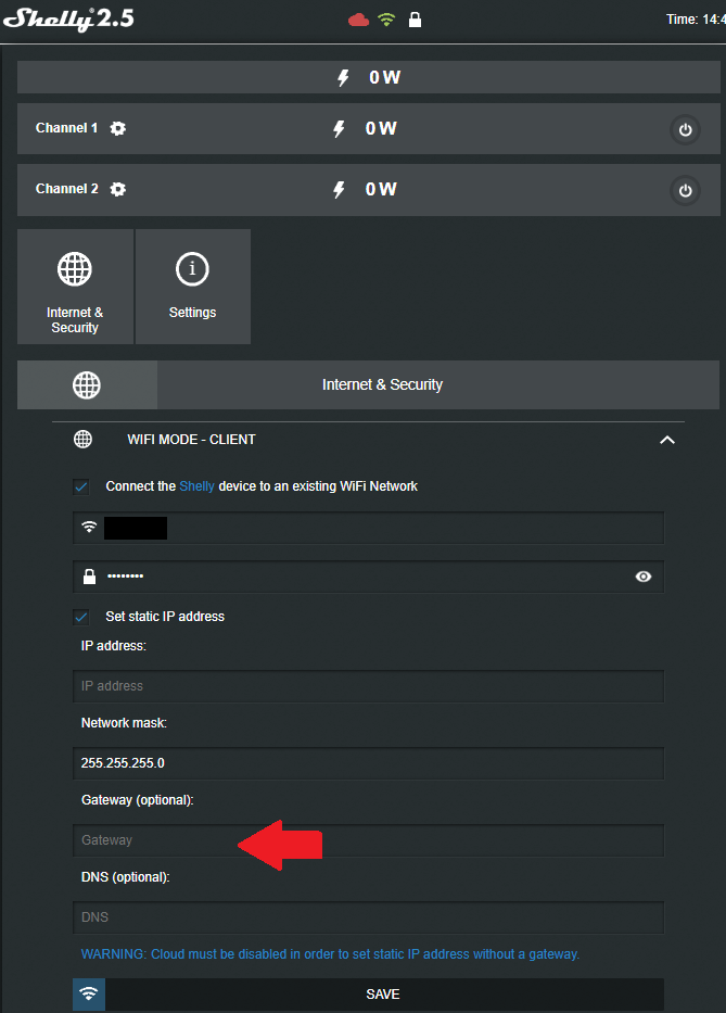

                                        @mickym du meinst die Firewall auf dem Raspi? Die ist ausgeschaltet bei mir.
                                        • mickym
                                          mickym Most Active @Michi_Pi last edited by mickym
                                          @Michi_Pi said in Shelly / Gesamtverbrauch [Relay0.Energy] bleibt auf 0Wh:
                                          Nein in der Fritz Box - wie gepostet - Filter !!! - oder auch Router keine Ahnung - wie Dein Netz aussieht. Nicht auf einem Einzelgerät sondern letztlich kommt ja kein Shelly durch.

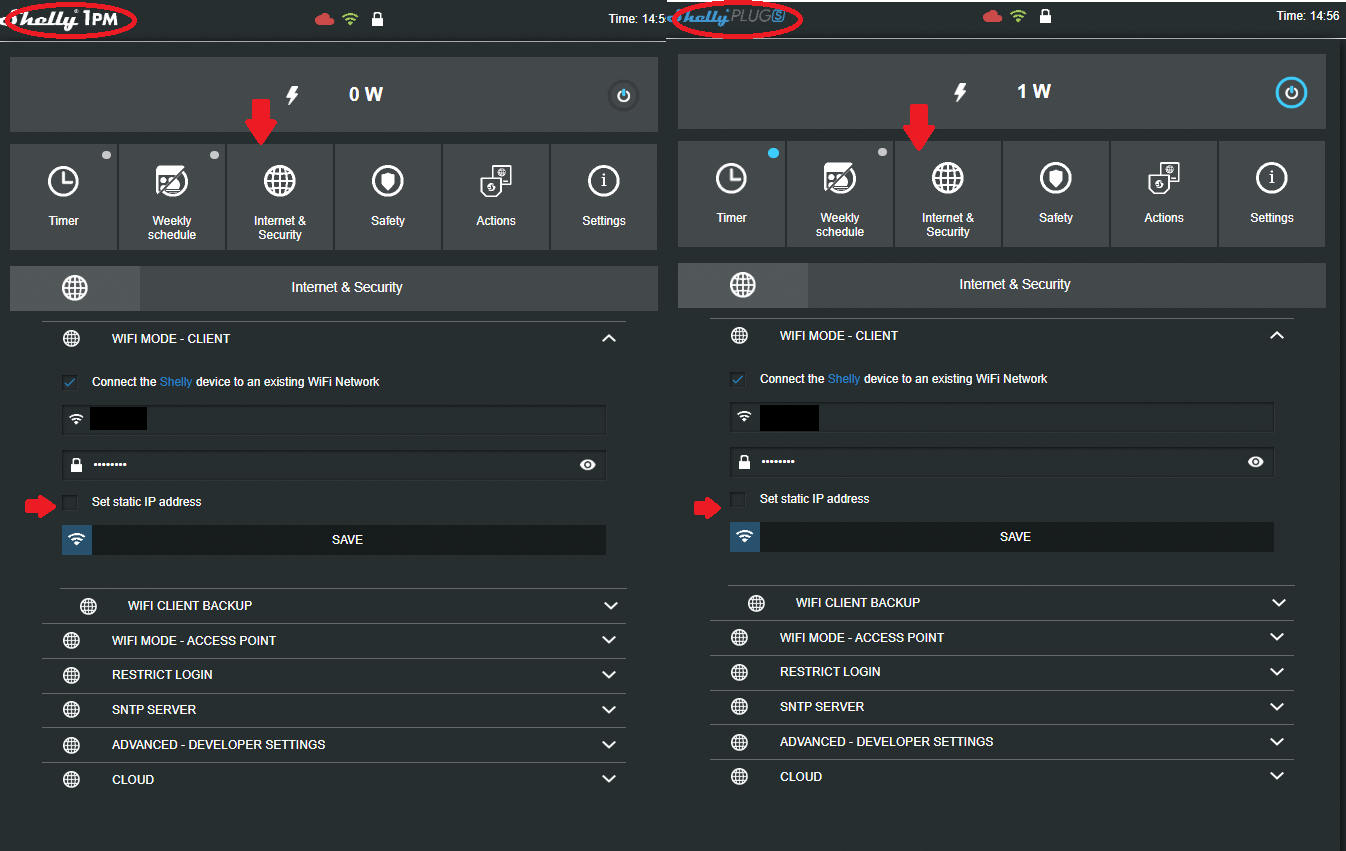

                                          Bei den Shellies - wenn Du kein Gateway und statische IP Adressen konfiguriert hast. DNS brauchst auch - wenn DU als Zeitserver fritz.box eingetragen hast. Um das alles auszuschliessen, würde ich dann ggf. einen Shelly auf DHCP umstellen (also den Haken bei "Set static IP address" rausnehmen ) - da wird das Gateway und DNS mitgegeben. Falls Du nicht willst dass ich die Adressen ändern, dann halt in der FritzBox entsprechend konfigurieren.
                                          Bei shell 1pm und shelly plug-s sieht das nur geringfügig anders aus. 😉
                                          Sonst fällt mir bald nichts mehr ein - dass die Shellies im WIFI Client Mode betrieben werden und keinen eigenen Access Point aufmachen - davon gehe ich ja mal aus, dass das alles gemacht ist. Aus der Ferne ist das halt immer schwierig zu diagnostizieren - deshalb schon mal SORRY für alle Selbstverständlichkeiten, die ich hier ggf. poste.
                                            Michi_Pi @mickym last edited by
                                            @mickym jetzt gehts, hab allerdings die FW nicht abgeschaltet. mein Problem war, dass ich als Gateway die Pihole eingestellt hatte, jetzt steht die IP der Fritz.box drin.
