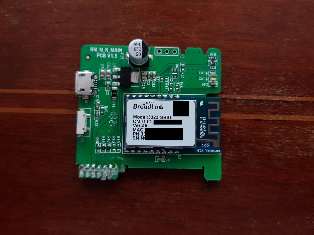

      seit meine FritzBox das Fritz!OS 7.20 bekommen hat nutze ich den neuesten WPA-Modus "WPA2 + WPA3". Bei dem Update habe ich mir nichts gedacht, abends musste ich aber feststellen, dass der BroadLink RM mini 3 nicht mehr funktioniert bzw. nur blinkt. Ein paar Recherchen ergaben, dass es wohl mit diesem WPA-Modus zusammen hängt. Durch WPA3 ist PMF (Protected Management Frames) automatisch aktiviert und kann nicht wie bei WPA2 deaktiviert werden. Jetzt hätte man den Modus wieder zurück ändern können, jedoch gefiel es mir nicht einen "älteren" Sicherheitsstandard zu verwenden nur weil ein Gerät, das IR Signale sendet nicht kompatibel ist. Nach weiteren Recherchen habe ich mich dazu entschlossen dem Broadlink eine Chance zu geben und habe mir das Gerät von innen angesehen. Es gibt einige Anleitungen dazu im Internet wie man das Gerät öffnet (Hier, Hier oder Hier). In den Blogeinträgen und in dem Youtube Video werden ältere BroadLink RM mini 3 auseinander gebaut, d.h. PCB Version 1.2. Nach dem Öffnen des Broadlinks fand ich Version 1.5 vor, das eine andere Belegung der relevanten Pins hat. Ansonsten besteht das Gerät aus zwei Platinen, die miteinander verlötet sind. Eine Hautplatine mit dem Microcontroller und die andere mit den LEDs. Ich habe erst versucht den Lotzinn von allen Kontakten zu entfernen, aber das war mir dann zu mühsam 😥 Ich habe einfach die Lötstellen durch vorsichtiges hin und herkippen der Platinen gebrochen, damit nichts weiter beschädigt wird. Die Platinen waren dann relativ schnell gegeneinander locker, durch Kippen der Hautplatine nach außen konnte ich beide Platinen dann voneinander lösen (schwierig zu beschreiben, aber mit Geduld kommt hier jeder an ein zerstörungsfreies Ergebnis 🤕).
      Die Hauptplatine - Ich hatte hier bereits die beiden PCBs voneinander getrennt

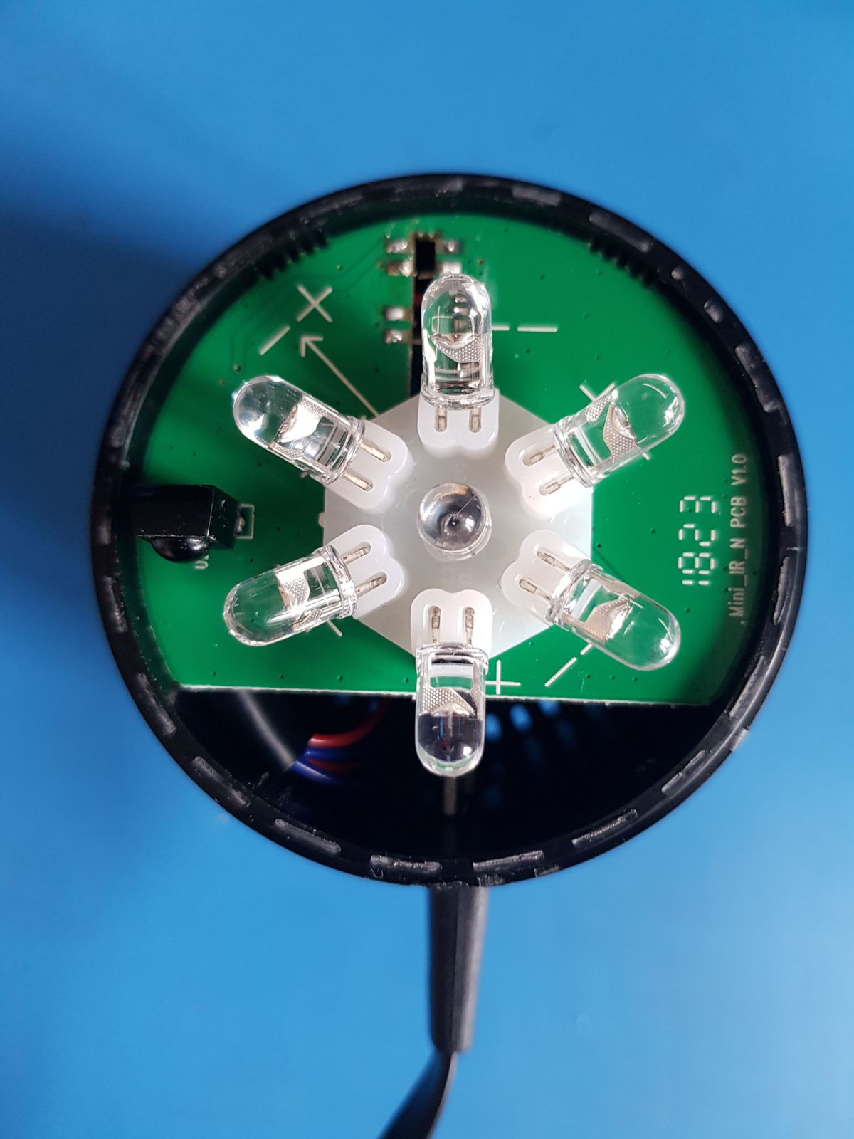

      Die LED Platine mit Belegung - Die Belegung für Version 1.2 ist anders
      Bei dem Github-Link wurde die neuere PCB Version schon untersucht (unter Issues) und die Belegung für V1.5 herausgefunden.

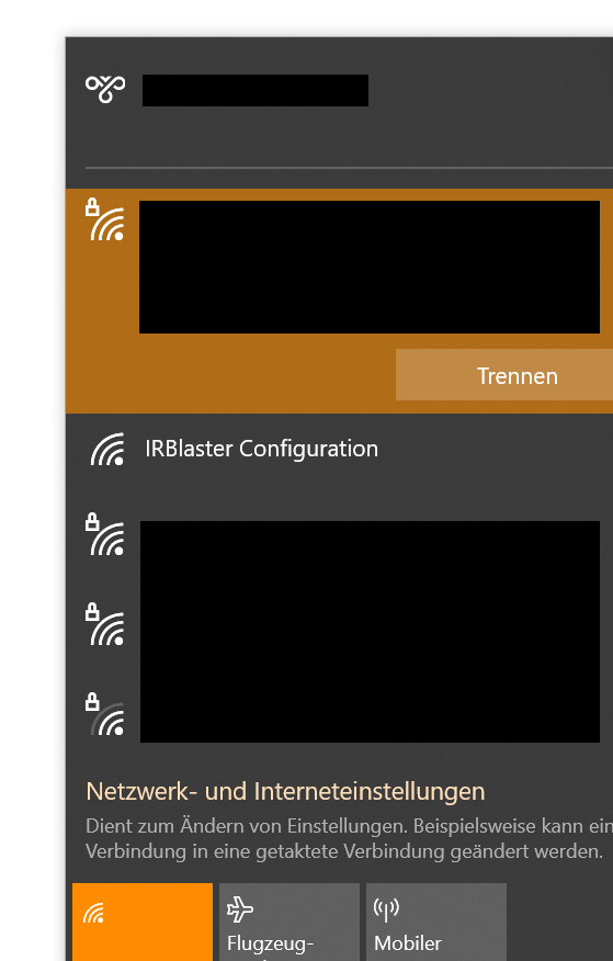

      Nach dem flashen habe ich den ersten Test am Breadboard versucht. Der D1 mini hat ein eigenes WLAN-Netzwerk (SSID: IRBlaster Configuration) erstellt (mit Hilfe des WifiMangers).
      Nach dem Verbinden mit diesem Netzwerk öffnet sich eine Konfigurationsseite, auf der man den D1 mini mit seinem Netzwerk verbinden muss ("Passcode" ist ein freiwählbares Kennwort, das später im URL mitübergeben werden muss, damit ein IR Signal gesendet wird). Nach der erfolgreichen Einbindung in das eigene WLAN muss man die IP Adresse des D1 mini herausfinden und öffnet diese im Browser. Die Website besteht hauptsächlich aus dem Abschnitt "Codes Transmitted" und "Codes Received". Da wir noch nicht wissen, welchen Code die IR Fernbedienung bspw. dem Fernseher übermittelt damit dieser an geht müssen wir diesen erst auslesen.

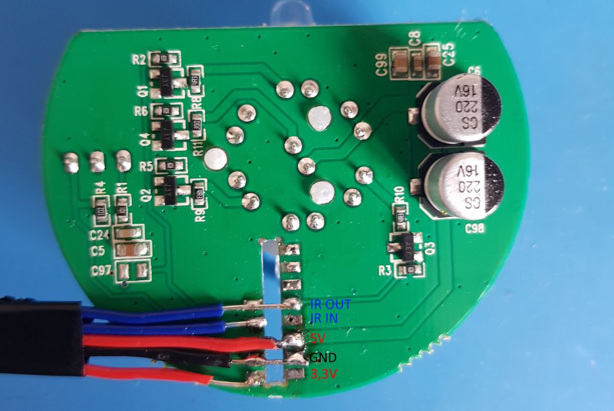

      Dazu verbinden wir das LED Modul des Broadlink mit dem D1 mini. 5V an 5V, 3,3V an 3,3V, GND mit GND, IR OUT an D1 und IR IN mit D4. Jetzt richten wir die Fernbedienung auf die schwarze LED. Bei einem Empfang von IR Signalen blinkt der D1 mini. Es tauchen jetzt auch Einträge in "Codes Received" auf (evtl. Website neuladen). Unter Details der einzelnen Einträge sieht man den URL, den man senden muss, damit das empfangenen IR Signal gesendet wird. Ich verwende den Eintrag, wo nicht der RAW Code im URL übergeben wird. Ein erster Test zeigt Erfolg. Der Fernseher geht an. Falls ihr ein Kennwort unter Passcode gesetzt habt müsst ihr diesen Parameter mit im URL (pass=Passcode&) übergeben: http://ip-adresse/json?pass=Passcode&plain=[...]. Ansonsten erhaltet ihr "Invalid passcode" als Fehlermeldung im Browser.
      Wenn man alle Befehle eingelesen hat und sich die verschiedenen URLs aufgeschrieben hat kann man die Verbindung zum Pin 3,3V und D4 lösen. Für das Senden der Befehle ist nur 5V, GND und IR OUT an D1 notwendig.

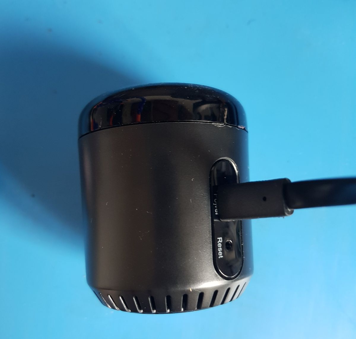

      Jetzt kann man alles wieder in das Gehäuse vom Broadlink RM mini 3 packen. Die Kontakte der 3,3V und IR IN Leitung habe ich mit Isolierband ebenfalls im Gehäuse verstaut.
      Ich habe die Anschlusskappe auf der Rückseite gedreht, da durch die Leitungen der D1 mini nicht in die Haltevorrichtung der alten Hauptplatine des Broadlinks passt.
      Am Ende hat man einen äußerlich unveränderten BroadLink RM mini 3 (außer man beschädigt das Gehäuse beim Öffnen 😇), der mit seiner Vergangeheit aber nicht mehr viel zu tun hat.

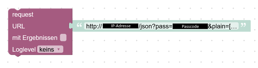

      Im ioBroker steuere ich das Ganze über Blockly mit Hilfe des "Request" Bausteins.
