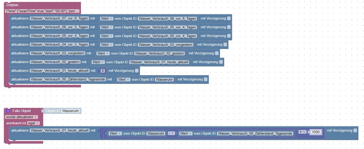

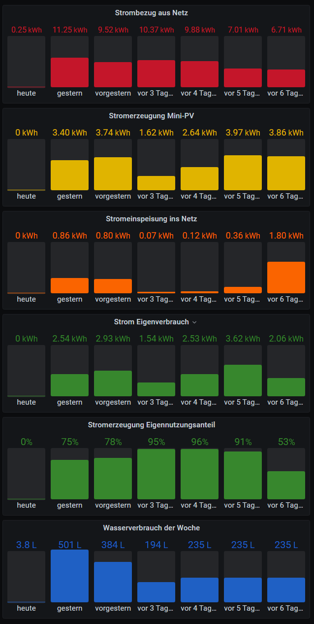

      Hi Leute.
      Ich logge über IoBroker meinen Stromverbrauch, Wasserverbrauch usw. in eine InfluxDB und visualisiere dann die Daten über Grafana.
      Ich habe mir einige Scripte aus Blocky gebaut um z.B. meinen Wasserverbrauch der letzte 7 Tage zu loggen, damit ich da immer nen Überblick über die Woche habe.
      Das gleiche habe ich für Stromverbrauch, PV-Erzeugung usw.
      Dafür habe ich 7 Datenpunkte, in denen jeweils die Verbrauchsdaten der letzten 7 Tage gespeichert werden.
      Das Script verschiebt um 00:00 Uhr die Daten von Datenpunkt "heute" zum Datenpunkt "gestern".
      "Gestern" wird zu "vorgestern" usw.
      Anbei ein BeispielScript:

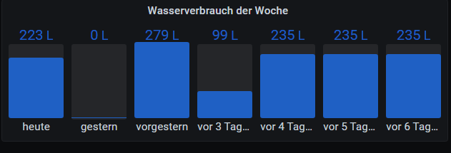

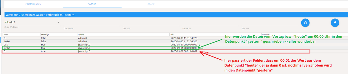

      Mein Problem ist, dass es manchmal vorkommt, dass um 00:01 alle Datenpunkte nochmal verschoben werden, warum das so ist weiß ich leider nicht.
      Dann werden um 00:00 Uhr die Daten verschoben und "heute" auf 0 gesetzt.
      Um 00:01 passiert das ganze manchmal dann aber nochmal, so dass alle Werte direkt nochmal verschoben werden.
      Dann erhalte ich bei "gestern" natürlich 0 als Wert.
      Ausgelöst wird es laut Log durch javascript.0 , ich weiß aber nicht durch welches Script.
      Habe alle Scripte überprüft und kann den Fehler einfach nicht finden.
      Hat einer ne Idee ob man noch besser loggen kann um die Ursache zu finden?
      Es passiert immer genau um 00:01 Uhr.
      Danke!

                            Das Problem ist heute Nacht um 00:01:02.002 leider wieder vorgekommen.
                            Immer gleiche Uhrzeit aber der Tag ist anscheinend Zufall.
                            Hat einer noch ne Idee wie ich die Ursache finden könnte?
                            Geloggt wurde um die Zeit nichts.
                            Hab keine Ahnung woran das liegen soll.

                                            var Strom_Bezug_aus_Netz_Variable_07, Strom_Bezug_aus_Netz_Variable_06, Strom_Bezug_aus_Netz_Variable_05, Strom_Bezug_aus_Netz_Variable_04, Strom_Bezug_aus_Netz_Variable_03, Strom_Bezug_aus_Netz_Variable_02, Strom_Bezug_aus_Netz_Variable_01, Strom_Bezug_Durchschnitt, Strom_Bezug_aus_Netz_Variable_00;
                                            // Berechnung Durschnittsverbrauch letzte 7 Tage
                                            schedule('{"time":{"exactTime":true,"start":"23:58"},"period":{"days":1}}', function () {
                                              // muss um 23:59 Uhr starten, damit aktueller Wert
                                              // heute_aktuell noch mit berücksichtigt wird
                                              Strom_Bezug_aus_Netz_Variable_07 = getState("0_userdata.0.Strom_Bezug_aus_Netz_07_vor_6_Tagen").val;
                                              Strom_Bezug_aus_Netz_Variable_06 = getState("0_userdata.0.Strom_Bezug_aus_Netz_06_vor_5_Tagen").val;
                                              Strom_Bezug_aus_Netz_Variable_05 = getState("0_userdata.0.Strom_Bezug_aus_Netz_05_vor_4_Tagen").val;
                                              Strom_Bezug_aus_Netz_Variable_04 = getState("0_userdata.0.Strom_Bezug_aus_Netz_04_vor_3_Tagen").val;
                                              Strom_Bezug_aus_Netz_Variable_03 = getState("0_userdata.0.Strom_Bezug_aus_Netz_03_vorgestern").val;
                                              Strom_Bezug_aus_Netz_Variable_02 = getState("0_userdata.0.Strom_Bezug_aus_Netz_02_gestern").val;
                                              Strom_Bezug_aus_Netz_Variable_01 = getState("0_userdata.0.Strom_Bezug_aus_Netz_01_heute_aktuell").val;
                                              Strom_Bezug_Durchschnitt = [Strom_Bezug_aus_Netz_Variable_01, Strom_Bezug_aus_Netz_Variable_02, Strom_Bezug_aus_Netz_Variable_03, Strom_Bezug_aus_Netz_Variable_04, Strom_Bezug_aus_Netz_Variable_05, Strom_Bezug_aus_Netz_Variable_06, Strom_Bezug_aus_Netz_Variable_07].reduce(function(x, y) {return x + y;}) / 7;
                                              setState("0_userdata.0.Strom_Bezug_aus_Netz_08_Durchschnitt_letzen_7_Tage"/*Strom_Bezug_aus_Netz_08_Durchschnitt_letzen_7_Tage*/, Strom_Bezug_Durchschnitt, true);
                                            // Bezug aus Netz der letzten 7 Tage
                                            schedule('{"time":{"exactTime":true,"start":"23:59"},"period":{"days":1}}', function () {
                                              Strom_Bezug_aus_Netz_Variable_07 = getState("0_userdata.0.Strom_Bezug_aus_Netz_06_vor_5_Tagen").val;
                                              setStateDelayed("0_userdata.0.Strom_Bezug_aus_Netz_07_vor_6_Tagen"/*Strom_Bezug_aus_Netz_07_vor_6_Tagen*/, Strom_Bezug_aus_Netz_Variable_07, true, 2000, false);
                                              Strom_Bezug_aus_Netz_Variable_06 = getState("0_userdata.0.Strom_Bezug_aus_Netz_05_vor_4_Tagen").val;
                                              setStateDelayed("0_userdata.0.Strom_Bezug_aus_Netz_06_vor_5_Tagen"/*Strom_Bezug_aus_Netz_06_vor_5_Tagen*/, Strom_Bezug_aus_Netz_Variable_06, true, 2000, false);
                                              Strom_Bezug_aus_Netz_Variable_05 = getState("0_userdata.0.Strom_Bezug_aus_Netz_04_vor_3_Tagen").val;
                                              setStateDelayed("0_userdata.0.Strom_Bezug_aus_Netz_05_vor_4_Tagen"/*Strom_Bezug_aus_Netz_05_vor_4_Tagen*/, Strom_Bezug_aus_Netz_Variable_05, true, 2000, false);
                                              Strom_Bezug_aus_Netz_Variable_04 = getState("0_userdata.0.Strom_Bezug_aus_Netz_03_vorgestern").val;
                                              setStateDelayed("0_userdata.0.Strom_Bezug_aus_Netz_04_vor_3_Tagen"/*Strom_Bezug_aus_Netz_04_vor_3_Tagen*/, Strom_Bezug_aus_Netz_Variable_04, true, 2000, false);
                                              Strom_Bezug_aus_Netz_Variable_03 = getState("0_userdata.0.Strom_Bezug_aus_Netz_02_gestern").val;
                                              setStateDelayed("0_userdata.0.Strom_Bezug_aus_Netz_03_vorgestern"/*Strom_Bezug_aus_Netz_03_vorgestern*/, Strom_Bezug_aus_Netz_Variable_03, true, 2000, false);
                                              Strom_Bezug_aus_Netz_Variable_02 = getState("0_userdata.0.Strom_Bezug_aus_Netz_01_heute_aktuell").val;
                                              setStateDelayed("0_userdata.0.Strom_Bezug_aus_Netz_02_gestern"/*Strom_Bezug_aus_Netz_02_gestern*/, Strom_Bezug_aus_Netz_Variable_02, true, 2000, false);
                                              Strom_Bezug_aus_Netz_Variable_01 = 0;
                                              setStateDelayed("0_userdata.0.Strom_Bezug_aus_Netz_01_heute_aktuell"/*Strom_Bezug_aus_Netz_01_heute_aktuell*/, Strom_Bezug_aus_Netz_Variable_01, true, 2000, false);
                                              Strom_Bezug_aus_Netz_Variable_00 = getState("smartmeter.0.1-0:1_8_0__255.value").val;
                                              setStateDelayed("0_userdata.0.Strom_Bezug_aus_Netz_00_Zählerstand_Tagesende"/*Strom_Bezug_aus_Netz_00_Zählerstand_Tagesende*/, Strom_Bezug_aus_Netz_Variable_00, true, 2000, false);
                                            on({id: 'smartmeter.0.1-0:1_8_0__255.value', change: "any"}, function (obj) {
                                              var value = obj.state.val;
                                              setState("0_userdata.0.Strom_Bezug_aus_Netz_01_heute_aktuell"/*Strom_Bezug_aus_Netz_01_heute_aktuell*/, (getState("smartmeter.0.1-0:1_8_0__255.value").val - getState("0_userdata.0.Strom_Bezug_aus_Netz_00_Zählerstand_Tagesende").val), true);
                                            //JTNDeG1sJTIweG1sbnMlM0QlMjJodHRwcyUzQSUyRiUyRmRldmVsb3BlcnMuZ29vZ2xlLmNvbSUyRmJsb2NrbHklMkZ4bWwlMjIlM0UlM0N2YXJpYWJsZXMlM0UlM0N2YXJpYWJsZSUyMGlkJTNEJTIyNWslN0J0YXolN0MlMkYxQyE2NXglMkYpRiglM0YlM0ElMjIlM0VTdHJvbV9CZXp1Z19hdXNfTmV0el9WYXJpYWJsZV8wNyUzQyUyRnZhcmlhYmxlJTNFJTNDdmFyaWFibGUlMjBpZCUzRCUyMmwlMjNyJTYwZVUpeSElNUUhcCU3QiF+JTVFRGp3KSUyMiUzRVN0cm9tX0JlenVnX2F1c19OZXR6X1ZhcmlhYmxlXzA2JTNDJTJGdmFyaWFibGUlM0UlM0N2YXJpYWJsZSUyMGlkJTNEJTIyTCglNUJiLjZ4JTJGJTdCMXFGViU1RCUzQkZ6bTMlM0ElMjIlM0VTdHJvbV9CZXp1Z19hdXNfTmV0el9WYXJpYWJsZV8wNSUzQyUyRnZhcmlhYmxlJTNFJTNDdmFyaWFibGUlMjBpZCUzRCUyMiUyNWxSJTNCMCU2MDdLJTNBNkZrVVkyLiUyNEZyJTIzJTIyJTNFU3Ryb21fQmV6dWdfYXVzX05ldHpfVmFyaWFibGVfMDQlM0MlMkZ2YXJpYWJsZSUzRSUzQ3ZhcmlhYmxlJTIwaWQlM0QlMjIlMjQlMkZZOHNPWTAxdi00ajNoNiUyNXJXciUyMiUzRVN0cm9tX0JlenVnX2F1c19OZXR6X1ZhcmlhYmxlXzAzJTNDJTJGdmFyaWFibGUlM0UlM0N2YXJpYWJsZSUyMGlkJTNEJTIyMEhzRGROcChUV2clM0Y4WTl+XypITyUyMiUzRVN0cm9tX0JlenVnX2F1c19OZXR6X1ZhcmlhYmxlXzAyJTNDJTJGdmFyaWFibGUlM0UlM0N2YXJpYWJsZSUyMGlkJTNEJTIyRyg3JTdCfiU0MEZvdW1Rc24lMkJIOVVqXy0lMjIlM0VTdHJvbV9CZXp1Z19hdXNfTmV0el9WYXJpYWJsZV8wMSUzQyUyRnZhcmlhYmxlJTNFJTNDdmFyaWFibGUlMjBpZCUzRCUyMnJ+KEJmVCUzQiFsTjRyYiUzRmYlMjMlMkNOSmMlMjIlM0VTdHJvbV9CZXp1Z19EdXJjaHNjaG5pdHQlM0MlMkZ2YXJpYWJsZSUzRSUzQ3ZhcmlhYmxlJTIwaWQlM0QlMjJDS05MWCU3Q1pUJTdELSUzRFd0LTd0JTVCLlVfJTIyJTNFU3Ryb21fQmV6dWdfYXVzX05ldHpfVmFyaWFibGVfMDAlM0MlMkZ2YXJpYWJsZSUzRSUzQyUyRnZhcmlhYmxlcyUzRSUzQ2Jsb2NrJTIwdHlwZSUzRCUyMmNvbW1lbnQlMjIlMjBpZCUzRCUyMm0lMjMlN0IlMkYwTSUyM3NtVEdlJTdCQ1NuakQucCUyMiUyMHglM0QlMjItMTQ2MiUyMiUyMHklM0QlMjItNzEyJTIyJTNFJTNDZmllbGQlMjBuYW1lJTNEJTIyQ09NTUVOVCUyMiUzRUJlcmVjaG51bmclMjBEdXJzY2huaXR0c3ZlcmJyYXVjaCUyMGxldHp0ZSUyMDclMjBUYWdlJTNDJTJGZmllbGQlM0UlM0NuZXh0JTNFJTNDYmxvY2slMjB0eXBlJTNEJTIyc2NoZWR1bGUlMjIlMjBpZCUzRCUyMkJoJTVEfkElMkZ1VC4tSUslMkNVKlBRNURSJTIyJTNFJTNDZmllbGQlMjBuYW1lJTNEJTIyU0NIRURVTEUlMjIlM0UlN0IlMjJ0aW1lJTIyJTNBJTdCJTIyZXhhY3RUaW1lJTIyJTNBdHJ1ZSUyQyUyMnN0YXJ0JTIyJTNBJTIyMjMlM0E1OCUyMiU3RCUyQyUyMnBlcmlvZCUyMiUzQSU3QiUyMmRheXMlMjIlM0ExJTdEJTdEJTNDJTJGZmllbGQlM0UlM0NzdGF0ZW1lbnQlMjBuYW1lJTNEJTIyU1RBVEVNRU5UJTIyJTNFJTNDYmxvY2slMjB0eXBlJTNEJTIyY29tbWVudCUyMiUyMGlkJTNEJTIydVZyUlAlMjNrZEMlMkYyYUwlM0E3bUoxSFclMjIlM0UlM0NmaWVsZCUyMG5hbWUlM0QlMjJDT01NRU5UJTIyJTNFbXVzcyUyMHVtJTIwMjMlM0E1OSUyMFVociUyMHN0YXJ0ZW4lMkMlMjBkYW1pdCUyMGFrdHVlbGxlciUyMFdlcnQlM0MlMkZmaWVsZCUzRSUzQ25leHQlM0UlM0NibG9jayUyMHR5cGUlM0QlMjJjb21tZW50JTIyJTIwaWQlM0QlMjJvSyUyRiglN0QtJTNEJTYwdyFleENaJTJCJTI0JTIzSE4pJTIyJTNFJTNDZmllbGQlMjBuYW1lJTNEJTIyQ09NTUVOVCUyMiUzRWhldXRlX2FrdHVlbGwlMjBub2NoJTIwbWl0JTIwYmVyJUMzJUJDY2tzaWNodGlndCUyMHdpcmQlM0MlMkZmaWVsZCUzRSUzQ25leHQlM0UlM0NibG9jayUyMHR5cGUlM0QlMjJ2YXJpYWJsZXNfc2V0JTIyJTIwaWQlM0QlMjJYUld6ZlZ3LnJCflFNJTdEJTdDJTIzJTdDJTNGJTQwVyUyMiUzRSUzQ2ZpZWxkJTIwbmFtZSUzRCUyMlZBUiUyMiUyMGlkJTNEJTIyNWslN0J0YXolN0MlMkYxQyE2NXglMkYpRiglM0YlM0ElMjIlM0VTdHJvbV9CZXp1Z19hdXNfTmV0el9WYXJpYWJsZV8wNyUzQyUyRmZpZWxkJTNFJTNDdmFsdWUlMjBuYW1lJTNEJTIyVkFMVUUlMjIlM0UlM0NibG9jayUyMHR5cGUlM0QlMjJnZXRfdmFsdWUlMjIlMjBpZCUzRCUyMjJGbE9wN3hEcXZBQiglN0MqWEglN0NfISUyMiUzRSUzQ2ZpZWxkJTIwbmFtZSUzRCUyMkFUVFIlMjIlM0V2YWwlM0MlMkZmaWVsZCUzRSUzQ2ZpZWxkJTIwbmFtZSUzRCUyMk9JRCUyMiUzRTBfdXNlcmRhdGEuMC5TdHJvbV9CZXp1Z19hdXNfTmV0el8wN192b3JfNl9UYWdlbiUzQyUyRmZpZWxkJTNFJTNDJTJGYmxvY2slM0UlM0MlMkZ2YWx1ZSUzRSUzQ25leHQlM0UlM0NibG9jayUyMHR5cGUlM0QlMjJ2YXJpYWJsZXNfc2V0JTIyJTIwaWQlM0QlMjJlVU84SyUyNHMlNUUlN0NKT3hoLU4lM0ElM0F5TEclMjIlM0UlM0NmaWVsZCUyMG5hbWUlM0QlMjJWQVIlMjIlMjBpZCUzRCUyMmwlMjNyJTYwZVUpeSElNUUhcCU3QiF+JTVFRGp3KSUyMiUzRVN0cm9tX0JlenVnX2F1c19OZXR6X1ZhcmlhYmxlXzA2JTNDJTJGZmllbGQlM0UlM0N2YWx1ZSUyMG5hbWUlM0QlMjJWQUxVRSUyMiUzRSUzQ2Jsb2NrJTIwdHlwZSUzRCUyMmdldF92YWx1ZSUyMiUyMGlkJTNEJTIyZXN6MUFyaWUlMkNIZGM1NnNOJTNCWl8zJTIyJTNFJTNDZmllbGQlMjBuYW1lJTNEJTIyQVRUUiUyMiUzRXZhbCUzQyUyRmZpZWxkJTNFJTNDZmllbGQlMjBuYW1lJTNEJTIyT0lEJTIyJTNFMF91c2VyZGF0YS4wLlN0cm9tX0JlenVnX2F1c19OZXR6XzA2X3Zvcl81X1RhZ2VuJTNDJTJGZmllbGQlM0UlM0MlMkZibG9jayUzRSUzQyUyRnZhbHVlJTNFJTNDbmV4dCUzRSUzQ2Jsb2NrJTIwdHlwZSUzRCUyMnZhcmlhYmxlc19zZXQlMjIlMjBpZCUzRCUyMmozeTNxbWh6JTdDVmZQR2xmMmNzXyU0MCUyMiUzRSUzQ2ZpZWxkJTIwbmFtZSUzRCUyMlZBUiUyMiUyMGlkJTNEJTIyTCglNUJiLjZ4JTJGJTdCMXFGViU1RCUzQkZ6bTMlM0ElMjIlM0VTdHJvbV9CZXp1Z19hdXNfTmV0el9WYXJpYWJsZV8wNSUzQyUyRmZpZWxkJTNFJTNDdmFsdWUlMjBuYW1lJTNEJTIyVkFMVUUlMjIlM0UlM0NibG9jayUyMHR5cGUlM0QlMjJnZXRfdmFsdWUlMjIlMjBpZCUzRCUyMmUlM0REVU8lMjV4WUxEJTNBTXdyLiU1RVlBLiklMjIlM0UlM0NmaWVsZCUyMG5hbWUlM0QlMjJBVFRSJTIyJTNFdmFsJTNDJTJGZmllbGQlM0UlM0NmaWVsZCUyMG5hbWUlM0QlMjJPSUQlMjIlM0UwX3VzZXJkYXRhLjAuU3Ryb21fQmV6dWdfYXVzX05ldHpfMDVfdm9yXzRfVGFnZW4lM0MlMkZmaWVsZCUzRSUzQyUyRmJsb2NrJTNFJTNDJTJGdmFsdWUlM0UlM0NuZXh0JTNFJTNDYmxvY2slMjB0eXBlJTNEJTIydmFyaWFibGVzX3NldCUyMiUyMGlkJTNEJTIyWkFaayU0MEMlM0FCJTVFJTJGbX5VZjlnJTJGJTNCfmUlMjIlM0UlM0NmaWVsZCUyMG5hbWUlM0QlMjJWQVIlMjIlMjBpZCUzRCUyMiUyNWxSJTNCMCU2MDdLJTNBNkZrVVkyLiUyNEZyJTIzJTIyJTNFU3Ryb21fQmV6dWdfYXVzX05ldHpfVmFyaWFibGVfMDQlM0MlMkZmaWVsZCUzRSUzQ3ZhbHVlJTIwbmFtZSUzRCUyMlZBTFVFJTIyJTNFJTNDYmxvY2slMjB0eXBlJTNEJTIyZ2V0X3ZhbHVlJTIyJTIwaWQlM0QlMjIpLSUzQSlYZGE5JTVCJTIzYiU3Q1RWNmFWWEpUJTIyJTNFJTNDZmllbGQlMjBuYW1lJTNEJTIyQVRUUiUyMiUzRXZhbCUzQyUyRmZpZWxkJTNFJTNDZmllbGQlMjBuYW1lJTNEJTIyT0lEJTIyJTNFMF91c2VyZGF0YS4wLlN0cm9tX0JlenVnX2F1c19OZXR6XzA0X3Zvcl8zX1RhZ2VuJTNDJTJGZmllbGQlM0UlM0MlMkZibG9jayUzRSUzQyUyRnZhbHVlJTNFJTNDbmV4dCUzRSUzQ2Jsb2NrJTIwdHlwZSUzRCUyMnZhcmlhYmxlc19zZXQlMjIlMjBpZCUzRCUyMiUzQXF4VmpvSyUzQW9nZSUzQVdKbmFqJTI0aSU2MCUyMiUzRSUzQ2ZpZWxkJTIwbmFtZSUzRCUyMlZBUiUyMiUyMGlkJTNEJTIyJTI0JTJGWThzT1kwMXYtNGozaDYlMjVyV3IlMjIlM0VTdHJvbV9CZXp1Z19hdXNfTmV0el9WYXJpYWJsZV8wMyUzQyUyRmZpZWxkJTNFJTNDdmFsdWUlMjBuYW1lJTNEJTIyVkFMVUUlMjIlM0UlM0NibG9jayUyMHR5cGUlM0QlMjJnZXRfdmFsdWUlMjIlMjBpZCUzRCUyMmpjITd0JTVFOXJLeSUyMyUzRCUyNCUyQ2JiJTNCQ1M3JTIyJTNFJTNDZmllbGQlMjBuYW1lJTNEJTIyQVRUUiUyMiUzRXZhbCUzQyUyRmZpZWxkJTNFJTNDZmllbGQlMjBuYW1lJTNEJTIyT0lEJTIyJTNFMF91c2VyZGF0YS4wLlN0cm9tX0JlenVnX2F1c19OZXR6XzAzX3Zvcmdlc3Rlcm4lM0MlMkZmaWVsZCUzRSUzQyUyRmJsb2NrJTNFJTNDJTJGdmFsdWUlM0UlM0NuZXh0JTNFJTNDYmxvY2slMjB0eXBlJTNEJTIydmFyaWFibGVzX3NldCUyMiUyMGlkJTNEJTIyJTIzJTdCJTNCNktMd0dyQ2I0Y2FxbmZsaDElMjIlM0UlM0NmaWVsZCUyMG5hbWUlM0QlMjJWQVIlMjIlMjBpZCUzRCUyMjBIc0RkTnAoVFdnJTNGOFk5fl8qSE8lMjIlM0VTdHJvbV9CZXp1Z19hdXNfTmV0el9WYXJpYWJsZV8wMiUzQyUyRmZpZWxkJTNFJTNDdmFsdWUlMjBuYW1lJTNEJTIyVkFMVUUlMjIlM0UlM0NibG9jayUyMHR5cGUlM0QlMjJnZXRfdmFsdWUlMjIlMjBpZCUzRCUyMlRoRiUzRCU3QnFJJTI0SSU2MGxuWGxTfjk5JTNCdCUyMiUzRSUzQ2ZpZWxkJTIwbmFtZSUzRCUyMkFUVFIlMjIlM0V2YWwlM0MlMkZmaWVsZCUzRSUzQ2ZpZWxkJTIwbmFtZSUzRCUyMk9JRCUyMiUzRTBfdXNlcmRhdGEuMC5TdHJvbV9CZXp1Z19hdXNfTmV0el8wMl9nZXN0ZXJuJTNDJTJGZmllbGQlM0UlM0MlMkZibG9jayUzRSUzQyUyRnZhbHVlJTNFJTNDbmV4dCUzRSUzQ2Jsb2NrJTIwdHlwZSUzRCUyMnZhcmlhYmxlc19zZXQlMjIlMjBpZCUzRCUyMiUyM2ctMEZqb0wlMjRVSGE2JTdDVSUzQSU3QmkqNSUyMiUzRSUzQ2ZpZWxkJTIwbmFtZSUzRCUyMlZBUiUyMiUyMGlkJTNEJTIyRyg3JTdCfiU0MEZvdW1Rc24lMkJIOVVqXy0lMjIlM0VTdHJvbV9CZXp1Z19hdXNfTmV0el9WYXJpYWJsZV8wMSUzQyUyRmZpZWxkJTNFJTNDdmFsdWUlMjBuYW1lJTNEJTIyVkFMVUUlMjIlM0UlM0NibG9jayUyMHR5cGUlM0QlMjJnZXRfdmFsdWUlMjIlMjBpZCUzRCUyMkUtV01qcjFUKTUlNjAlMjVPaiUyNW1DV2clNUUlMjIlM0UlM0NmaWVsZCUyMG5hbWUlM0QlMjJBVFRSJTIyJTNFdmFsJTNDJTJGZmllbGQlM0UlM0NmaWVsZCUyMG5hbWUlM0QlMjJPSUQlMjIlM0UwX3VzZXJkYXRhLjAuU3Ryb21fQmV6dWdfYXVzX05ldHpfMDFfaGV1dGVfYWt0dWVsbCUzQyUyRmZpZWxkJTNFJTNDJTJGYmxvY2slM0UlM0MlMkZ2YWx1ZSUzRSUzQ25leHQlM0UlM0NibG9jayUyMHR5cGUlM0QlMjJ2YXJpYWJsZXNfc2V0JTIyJTIwaWQlM0QlMjIlN0JnJTdDJTVCbUIxYW9ZUSUyRi5yKndDZiUzRH4lMjIlM0UlM0NmaWVsZCUyMG5hbWUlM0QlMjJWQVIlMjIlMjBpZCUzRCUyMnJ+KEJmVCUzQiFsTjRyYiUzRmYlMjMlMkNOSmMlMjIlM0VTdHJvbV9CZXp1Z19EdXJjaHNjaG5pdHQlM0MlMkZmaWVsZCUzRSUzQ3ZhbHVlJTIwbmFtZSUzRCUyMlZBTFVFJTIyJTNFJTNDYmxvY2slMjB0eXBlJTNEJTIybWF0aF9hcml0aG1ldGljJTIyJTIwaWQlM0QlMjJ5NFNlVG8lMkM3ZmJKMjBUUTJDRnIxJTIyJTNFJTNDZmllbGQlMjBuYW1lJTNEJTIyT1AlMjIlM0VESVZJREUlM0MlMkZmaWVsZCUzRSUzQ3ZhbHVlJTIwbmFtZSUzRCUyMkElMjIlM0UlM0NzaGFkb3clMjB0eXBlJTNEJTIybWF0aF9udW1iZXIlMjIlMjBpZCUzRCUyMjNnNiUzQVgzJTdDJTNBZ1JGTmMlNURKWE4lMjVoSiUyMiUzRSUzQ2ZpZWxkJTIwbmFtZSUzRCUyMk5VTSUyMiUzRTElM0MlMkZmaWVsZCUzRSUzQyUyRnNoYWRvdyUzRSUzQ2Jsb2NrJTIwdHlwZSUzRCUyMm1hdGhfb25fbGlzdCUyMiUyMGlkJTNEJTIyZGJTbjhYTXVwJTdCaiUyNWNwWSUyNCU1RU40RSUyMiUzRSUzQ211dGF0aW9uJTIwb3AlM0QlMjJTVU0lMjIlM0UlM0MlMkZtdXRhdGlvbiUzRSUzQ2ZpZWxkJTIwbmFtZSUzRCUyMk9QJTIyJTNFU1VNJTNDJTJGZmllbGQlM0UlM0N2YWx1ZSUyMG5hbWUlM0QlMjJMSVNUJTIyJTNFJTNDYmxvY2slMjB0eXBlJTNEJTIybGlzdHNfY3JlYXRlX3dpdGglMjIlMjBpZCUzRCUyMiUyQ0klN0Rzc2FHanY3TlBRNktnQVYlNUIxJTIyJTNFJTNDbXV0YXRpb24lMjBpdGVtcyUzRCUyMjclMjIlM0UlM0MlMkZtdXRhdGlvbiUzRSUzQ3ZhbHVlJTIwbmFtZSUzRCUyMkFERDAlMjIlM0UlM0NibG9jayUyMHR5cGUlM0QlMjJ2YXJpYWJsZXNfZ2V0JTIyJTIwaWQlM0QlMjJuWWEwSnEqdSUzRHlVcyU3Q216MVpjOSElMjIlM0UlM0NmaWVsZCUyMG5hbWUlM0QlMjJWQVIlMjIlMjBpZCUzRCUyMkcoNyU3Qn4lNDBGb3VtUXNuJTJCSDlVal8tJTIyJTNFU3Ryb21fQmV6dWdfYXVzX05ldHpfVmFyaWFibGVfMDElM0MlMkZmaWVsZCUzRSUzQyUyRmJsb2NrJTNFJTNDJTJGdmFsdWUlM0UlM0N2YWx1ZSUyMG5hbWUlM0QlMjJBREQxJTIyJTNFJTNDYmxvY2slMjB0eXBlJTNEJTIydmFyaWFibGVzX2dldCUyMiUyMGlkJTNEJTIyJTVEKXMlN0IlNjAyaiU3RDBuYylqOEwlNUVlbGQ1JTIyJTNFJTNDZmllbGQlMjBuYW1lJTNEJTIyVkFSJTIyJTIwaWQlM0QlMjIwSHNEZE5wKFRXZyUzRjhZOX5fKkhPJTIyJTNFU3Ryb21fQmV6dWdfYXVzX05ldHpfVmFyaWFibGVfMDIlM0MlMkZmaWVsZCUzRSUzQyUyRmJsb2NrJTNFJTNDJTJGdmFsdWUlM0UlM0N2YWx1ZSUyMG5hbWUlM0QlMjJBREQyJTIyJTNFJTNDYmxvY2slMjB0eXBlJTNEJTIydmFyaWFibGVzX2dldCUyMiUyMGlkJTNEJTIyY2JOQThLZCklNUJ+ekpOJTVESS0lN0MyVCUyNSUyMiUzRSUzQ2ZpZWxkJTIwbmFtZSUzRCUyMlZBUiUyMiUyMGlkJTNEJTIyJTI0JTJGWThzT1kwMXYtNGozaDYlMjVyV3IlMjIlM0VTdHJvbV9CZXp1Z19hdXNfTmV0el9WYXJpYWJsZV8wMyUzQyUyRmZpZWxkJTNFJTNDJTJGYmxvY2slM0UlM0MlMkZ2YWx1ZSUzRSUzQ3ZhbHVlJTIwbmFtZSUzRCUyMkFERDMlMjIlM0UlM0NibG9jayUyMHR5cGUlM0QlMjJ2YXJpYWJsZXNfZ2V0JTIyJTIwaWQlM0QlMjIpJTNBKkolM0ZqLnpQJTJGUUwtJTI0WDEyX2FhJTIyJTNFJTNDZmllbGQlMjBuYW1lJTNEJTIyVkFSJTIyJTIwaWQlM0QlMjIlMjVsUiUzQjAlNjA3SyUzQTZGa1VZMi4lMjRGciUyMyUyMiUzRVN0cm9tX0JlenVnX2F1c19OZXR6X1ZhcmlhYmxlXzA0JTNDJTJGZmllbGQlM0UlM0MlMkZibG9jayUzRSUzQyUyRnZhbHVlJTNFJTNDdmFsdWUlMjBuYW1lJTNEJTIyQURENCUyMiUzRSUzQ2Jsb2NrJTIwdHlwZSUzRCUyMnZhcmlhYmxlc19nZXQlMjIlMjBpZCUzRCUyMiUzQUY0JTVCcVhxTiU1RChCJTVFKmhGJTI1JTI0JTJCQTklMjIlM0UlM0NmaWVsZCUyMG5hbWUlM0QlMjJWQVIlMjIlMjBpZCUzRCUyMkwoJTVCYi42eCUyRiU3QjFxRlYlNUQlM0JGem0zJTNBJTIyJTNFU3Ryb21fQmV6dWdfYXVzX05ldHpfVmFyaWFibGVfMDUlM0MlMkZmaWVsZCUzRSUzQyUyRmJsb2NrJTNFJTNDJTJGdmFsdWUlM0UlM0N2YWx1ZSUyMG5hbWUlM0QlMjJBREQ1JTIyJTNFJTNDYmxvY2slMjB0eXBlJTNEJTIydmFyaWFibGVzX2dldCUyMiUyMGlkJTNEJTIyWSl+JTVCdGh6dGJDcXRZd1NhJTdEZVclN0MlMjIlM0UlM0NmaWVsZCUyMG5hbWUlM0QlMjJWQVIlMjIlMjBpZCUzRCUyMmwlMjNyJTYwZVUpeSElNUUhcCU3QiF+JTVFRGp3KSUyMiUzRVN0cm9tX0JlenVnX2F1c19OZXR6X1ZhcmlhYmxlXzA2JTNDJTJGZmllbGQlM0UlM0MlMkZibG9jayUzRSUzQyUyRnZhbHVlJTNFJTNDdmFsdWUlMjBuYW1lJTNEJTIyQURENiUyMiUzRSUzQ2Jsb2NrJTIwdHlwZSUzRCUyMnZhcmlhYmxlc19nZXQlMjIlMjBpZCUzRCUyMkElNjApcCU3QiUzRkxCIWJpMFUlMjM4bDRMbS4lMjIlM0UlM0NmaWVsZCUyMG5hbWUlM0QlMjJWQVIlMjIlMjBpZCUzRCUyMjVrJTdCdGF6JTdDJTJGMUMhNjV4JTJGKUYoJTNGJTNBJTIyJTNFU3Ryb21fQmV6dWdfYXVzX05ldHpfVmFyaWFibGVfMDclM0MlMkZmaWVsZCUzRSUzQyUyRmJsb2NrJTNFJTNDJTJGdmFsdWUlM0UlM0MlMkZibG9jayUzRSUzQyUyRnZhbHVlJTNFJTNDJTJGYmxvY2slM0UlM0MlMkZ2YWx1ZSUzRSUzQ3ZhbHVlJTIwbmFtZSUzRCUyMkIlMjIlM0UlM0NzaGFkb3clMjB0eXBlJTNEJTIybWF0aF9udW1iZXIlMjIlMjBpZCUzRCUyMl9BYVp1KFFLMyUyRm4xME9TdGdUSiolMjIlM0UlM0NmaWVsZCUyMG5hbWUlM0QlMjJOVU0lMjIlM0U3JTNDJTJGZmllbGQlM0UlM0MlMkZzaGFkb3clM0UlM0MlMkZ2YWx1ZSUzRSUzQyUyRmJsb2NrJTNFJTNDJTJGdmFsdWUlM0UlM0NuZXh0JTNFJTNDYmxvY2slMjB0eXBlJTNEJTIydXBkYXRlJTIyJTIwaWQlM0QlMjIlNUJfNHRKdUwxcm51KTQwKSUzRHklMkNYcSUyMiUzRSUzQ211dGF0aW9uJTIweG1sbnMlM0QlMjJodHRwJTNBJTJGJTJGd3d3LnczLm9yZyUyRjE5OTklMkZ4aHRtbCUyMiUyMGRlbGF5X2lucHV0JTNEJTIyZmFsc2UlMjIlM0UlM0MlMkZtdXRhdGlvbiUzRSUzQ2ZpZWxkJTIwbmFtZSUzRCUyMk9JRCUyMiUzRTBfdXNlcmRhdGEuMC5TdHJvbV9CZXp1Z19hdXNfTmV0el8wOF9EdXJjaHNjaG5pdHRfbGV0emVuXzdfVGFnZSUzQyUyRmZpZWxkJTNFJTNDZmllbGQlMjBuYW1lJTNEJTIyV0lUSF9ERUxBWSUyMiUzRUZBTFNFJTNDJTJGZmllbGQlM0UlM0N2YWx1ZSUyMG5hbWUlM0QlMjJWQUxVRSUyMiUzRSUzQ2Jsb2NrJTIwdHlwZSUzRCUyMnZhcmlhYmxlc19nZXQlMjIlMjBpZCUzRCUyMlklMjNmKVolNUU4SXFPJTNCRU9SJTVCSG9vJTdCJTI0JTIyJTNFJTNDZmllbGQlMjBuYW1lJTNEJTIyVkFSJTIyJTIwaWQlM0QlMjJyfihCZlQlM0IhbE40cmIlM0ZmJTIzJTJDTkpjJTIyJTNFU3Ryb21fQmV6dWdfRHVyY2hzY2huaXR0JTNDJTJGZmllbGQlM0UlM0MlMkZibG9jayUzRSUzQyUyRnZhbHVlJTNFJTNDJTJGYmxvY2slM0UlM0MlMkZuZXh0JTNFJTNDJTJGYmxvY2slM0UlM0MlMkZuZXh0JTNFJTNDJTJGYmxvY2slM0UlM0MlMkZuZXh0JTNFJTNDJTJGYmxvY2slM0UlM0MlMkZuZXh0JTNFJTNDJTJGYmxvY2slM0UlM0MlMkZuZXh0JTNFJTNDJTJGYmxvY2slM0UlM0MlMkZuZXh0JTNFJTNDJTJGYmxvY2slM0UlM0MlMkZuZXh0JTNFJTNDJTJGYmxvY2slM0UlM0MlMkZuZXh0JTNFJTNDJTJGYmxvY2slM0UlM0MlMkZuZXh0JTNFJTNDJTJGYmxvY2slM0UlM0MlMkZuZXh0JTNFJTNDJTJGYmxvY2slM0UlM0MlMkZzdGF0ZW1lbnQlM0UlM0MlMkZibG9jayUzRSUzQyUyRm5leHQlM0UlM0MlMkZibG9jayUzRSUzQ2Jsb2NrJTIwdHlwZSUzRCUyMmNvbW1lbnQlMjIlMjBpZCUzRCUyMi4lM0JhJTdDRS4lNUVUaUElNUIoJTdEcXAlM0YlMkMlMkZzbCUyMiUyMHglM0QlMjItMTQ2MiUyMiUyMHklM0QlMjItODclMjIlM0UlM0NmaWVsZCUyMG5hbWUlM0QlMjJDT01NRU5UJTIyJTNFQmV6dWclMjBhdXMlMjBOZXR6JTIwZGVyJTIwbGV0enRlbiUyMDclMjBUYWdlJTNDJTJGZmllbGQlM0UlM0NuZXh0JTNFJTNDYmxvY2slMjB0eXBlJTNEJTIyc2NoZWR1bGUlMjIlMjBpZCUzRCUyMkQ4YjhBJTVCVnUlN0M2SGlvdEFWcGdmJTJGJTIyJTNFJTNDZmllbGQlMjBuYW1lJTNEJTIyU0NIRURVTEUlMjIlM0UlN0IlMjJ0aW1lJTIyJTNBJTdCJTIyZXhhY3RUaW1lJTIyJTNBdHJ1ZSUyQyUyMnN0YXJ0JTIyJTNBJTIyMjMlM0E1OSUyMiU3RCUyQyUyMnBlcmlvZCUyMiUzQSU3QiUyMmRheXMlMjIlM0ExJTdEJTdEJTNDJTJGZmllbGQlM0UlM0NzdGF0ZW1lbnQlMjBuYW1lJTNEJTIyU1RBVEVNRU5UJTIyJTNFJTNDYmxvY2slMjB0eXBlJTNEJTIydmFyaWFibGVzX3NldCUyMiUyMGlkJTNEJTIyeih2STlKMWhsaCUyQlppJTJCVSUyNSUyMyU2MElIJTIyJTNFJTNDZmllbGQlMjBuYW1lJTNEJTIyVkFSJTIyJTIwaWQlM0QlMjI1ayU3QnRheiU3QyUyRjFDITY1eCUyRilGKCUzRiUzQSUyMiUzRVN0cm9tX0JlenVnX2F1c19OZXR6X1ZhcmlhYmxlXzA3JTNDJTJGZmllbGQlM0UlM0N2YWx1ZSUyMG5hbWUlM0QlMjJWQUxVRSUyMiUzRSUzQ2Jsb2NrJTIwdHlwZSUzRCUyMmdldF92YWx1ZSUyMiUyMGlkJTNEJTIyaUJZbDFWaGlYcTYlN0N6JTNGJTNCTyh3JTJGJTdDJTIyJTNFJTNDZmllbGQlMjBuYW1lJTNEJTIyQVRUUiUyMiUzRXZhbCUzQyUyRmZpZWxkJTNFJTNDZmllbGQlMjBuYW1lJTNEJTIyT0lEJTIyJTNFMF91c2VyZGF0YS4wLlN0cm9tX0JlenVnX2F1c19OZXR6XzA2X3Zvcl81X1RhZ2VuJTNDJTJGZmllbGQlM0UlM0MlMkZibG9jayUzRSUzQyUyRnZhbHVlJTNFJTNDbmV4dCUzRSUzQ2Jsb2NrJTIwdHlwZSUzRCUyMnVwZGF0ZSUyMiUyMGlkJTNEJTIyNktveEolN0I1JTIzQkNUJTNERSlLRiU3QlpyOCUyMiUzRSUzQ211dGF0aW9uJTIweG1sbnMlM0QlMjJodHRwJTNBJTJGJTJGd3d3LnczLm9yZyUyRjE5OTklMkZ4aHRtbCUyMiUyMGRlbGF5X2lucHV0JTNEJTIydHJ1ZSUyMiUzRSUzQyUyRm11dGF0aW9uJTNFJTNDZmllbGQlMjBuYW1lJTNEJTIyT0lEJTIyJTNFMF91c2VyZGF0YS4wLlN0cm9tX0JlenVnX2F1c19OZXR6XzA3X3Zvcl82X1RhZ2VuJTNDJTJGZmllbGQlM0UlM0NmaWVsZCUyMG5hbWUlM0QlMjJXSVRIX0RFTEFZJTIyJTNFVFJVRSUzQyUyRmZpZWxkJTNFJTNDZmllbGQlMjBuYW1lJTNEJTIyREVMQVlfTVMlMjIlM0UyMDAwJTNDJTJGZmllbGQlM0UlM0NmaWVsZCUyMG5hbWUlM0QlMjJVTklUJTIyJTNFbXMlM0MlMkZmaWVsZCUzRSUzQ2ZpZWxkJTIwbmFtZSUzRCUyMkNMRUFSX1JVTk5JTkclMjIlM0VGQUxTRSUzQyUyRmZpZWxkJTNFJTNDdmFsdWUlMjBuYW1lJTNEJTIyVkFMVUUlMjIlM0UlM0NibG9jayUyMHR5cGUlM0QlMjJ2YXJpYWJsZXNfZ2V0JTIyJTIwaWQlM0QlMjJXJTI0JTNEfiUzRkppanMlM0JrMFUocGVPdiU1RFAlMjIlM0UlM0NmaWVsZCUyMG5hbWUlM0QlMjJWQVIlMjIlMjBpZCUzRCUyMjVrJTdCdGF6JTdDJTJGMUMhNjV4JTJGKUYoJTNGJTNBJTIyJTNFU3Ryb21fQmV6dWdfYXVzX05ldHpfVmFyaWFibGVfMDclM0MlMkZmaWVsZCUzRSUzQyUyRmJsb2NrJTNFJTNDJTJGdmFsdWUlM0UlM0NuZXh0JTNFJTNDYmxvY2slMjB0eXBlJTNEJTIydmFyaWFibGVzX3NldCUyMiUyMGlkJTNEJTIyOCU0MEZRJTdEJTVELSU3QiUzRkRLJTdEISU1RDFYbmN6ZCUyMiUzRSUzQ2ZpZWxkJTIwbmFtZSUzRCUyMlZBUiUyMiUyMGlkJTNEJTIybCUyM3IlNjBlVSl5ISU1RSFwJTdCIX4lNUVEancpJTIyJTNFU3Ryb21fQmV6dWdfYXVzX05ldHpfVmFyaWFibGVfMDYlM0MlMkZmaWVsZCUzRSUzQ3ZhbHVlJTIwbmFtZSUzRCUyMlZBTFVFJTIyJTNFJTNDYmxvY2slMjB0eXBlJTNEJTIyZ2V0X3ZhbHVlJTIyJTIwaWQlM0QlMjJHTyUyQiUyNUwlMkNyKFFLJTdCTio3MSU2MDRyJTYwJTJCJTIyJTNFJTNDZmllbGQlMjBuYW1lJTNEJTIyQVRUUiUyMiUzRXZhbCUzQyUyRmZpZWxkJTNFJTNDZmllbGQlMjBuYW1lJTNEJTIyT0lEJTIyJTNFMF91c2VyZGF0YS4wLlN0cm9tX0JlenVnX2F1c19OZXR6XzA1X3Zvcl80X1RhZ2VuJTNDJTJGZmllbGQlM0UlM0MlMkZibG9jayUzRSUzQyUyRnZhbHVlJTNFJTNDbmV4dCUzRSUzQ2Jsb2NrJTIwdHlwZSUzRCUyMnVwZGF0ZSUyMiUyMGlkJTNEJTIyJTJCYjdGc0RHYTBEbWV6aTA0JTVCJTdDWFQlMjIlM0UlM0NtdXRhdGlvbiUyMHhtbG5zJTNEJTIyaHR0cCUzQSUyRiUyRnd3dy53My5vcmclMkYxOTk5JTJGeGh0bWwlMjIlMjBkZWxheV9pbnB1dCUzRCUyMnRydWUlMjIlM0UlM0MlMkZtdXRhdGlvbiUzRSUzQ2ZpZWxkJTIwbmFtZSUzRCUyMk9JRCUyMiUzRTBfdXNlcmRhdGEuMC5TdHJvbV9CZXp1Z19hdXNfTmV0el8wNl92b3JfNV9UYWdlbiUzQyUyRmZpZWxkJTNFJTNDZmllbGQlMjBuYW1lJTNEJTIyV0lUSF9ERUxBWSUyMiUzRVRSVUUlM0MlMkZmaWVsZCUzRSUzQ2ZpZWxkJTIwbmFtZSUzRCUyMkRFTEFZX01TJTIyJTNFMjAwMCUzQyUyRmZpZWxkJTNFJTNDZmllbGQlMjBuYW1lJTNEJTIyVU5JVCUyMiUzRW1zJTNDJTJGZmllbGQlM0UlM0NmaWVsZCUyMG5hbWUlM0QlMjJDTEVBUl9SVU5OSU5HJTIyJTNFRkFMU0UlM0MlMkZmaWVsZCUzRSUzQ3ZhbHVlJTIwbmFtZSUzRCUyMlZBTFVFJTIyJTNFJTNDYmxvY2slMjB0eXBlJTNEJTIydmFyaWFibGVzX2dldCUyMiUyMGlkJTNEJTIyQ1pwJTNCJTJGKHdvSW11Y1FrRiUzQXQ0JTJDKSUyMiUzRSUzQ2ZpZWxkJTIwbmFtZSUzRCUyMlZBUiUyMiUyMGlkJTNEJTIybCUyM3IlNjBlVSl5ISU1RSFwJTdCIX4lNUVEancpJTIyJTNFU3Ryb21fQmV6dWdfYXVzX05ldHpfVmFyaWFibGVfMDYlM0MlMkZmaWVsZCUzRSUzQyUyRmJsb2NrJTNFJTNDJTJGdmFsdWUlM0UlM0NuZXh0JTNFJTNDYmxvY2slMjB0eXBlJTNEJTIydmFyaWFibGVzX3NldCUyMiUyMGlkJTNEJTIyTCUyNSUzQjE5IU5HUDg4ZnZyNCUyQiFBciUzRiUyMiUzRSUzQ2ZpZWxkJTIwbmFtZSUzRCUyMlZBUiUyMiUyMGlkJTNEJTIyTCglNUJiLjZ4JTJGJTdCMXFGViU1RCUzQkZ6bTMlM0ElMjIlM0VTdHJvbV9CZXp1Z19hdXNfTmV0el9WYXJpYWJsZV8wNSUzQyUyRmZpZWxkJTNFJTNDdmFsdWUlMjBuYW1lJTNEJTIyVkFMVUUlMjIlM0UlM0NibG9jayUyMHR5cGUlM0QlMjJnZXRfdmFsdWUlMjIlMjBpZCUzRCUyMmdseVZRJTVEOSU1RTFuJTJCJTI0eS5EMi0xR0IlMjIlM0UlM0NmaWVsZCUyMG5hbWUlM0QlMjJBVFRSJTIyJTNFdmFsJTNDJTJGZmllbGQlM0UlM0NmaWVsZCUyMG5hbWUlM0QlMjJPSUQlMjIlM0UwX3VzZXJkYXRhLjAuU3Ryb21fQmV6dWdfYXVzX05ldHpfMDRfdm9yXzNfVGFnZW4lM0MlMkZmaWVsZCUzRSUzQyUyRmJsb2NrJTNFJTNDJTJGdmFsdWUlM0UlM0NuZXh0JTNFJTNDYmxvY2slMjB0eXBlJTNEJTIydXBkYXRlJTIyJTIwaWQlM0QlMjI5MnBwNlIlMjRKX0d4JTJGRiUzRG0lMkMhcm4lMkMlMjIlM0UlM0NtdXRhdGlvbiUyMHhtbG5zJTNEJTIyaHR0cCUzQSUyRiUyRnd3dy53My5vcmclMkYxOTk5JTJGeGh0bWwlMjIlMjBkZWxheV9pbnB1dCUzRCUyMnRydWUlMjIlM0UlM0MlMkZtdXRhdGlvbiUzRSUzQ2ZpZWxkJTIwbmFtZSUzRCUyMk9JRCUyMiUzRTBfdXNlcmRhdGEuMC5TdHJvbV9CZXp1Z19hdXNfTmV0el8wNV92b3JfNF9UYWdlbiUzQyUyRmZpZWxkJTNFJTNDZmllbGQlMjBuYW1lJTNEJTIyV0lUSF9ERUxBWSUyMiUzRVRSVUUlM0MlMkZmaWVsZCUzRSUzQ2ZpZWxkJTIwbmFtZSUzRCUyMkRFTEFZX01TJTIyJTNFMjAwMCUzQyUyRmZpZWxkJTNFJTNDZmllbGQlMjBuYW1lJTNEJTIyVU5JVCUyMiUzRW1zJTNDJTJGZmllbGQlM0UlM0NmaWVsZCUyMG5hbWUlM0QlMjJDTEVBUl9SVU5OSU5HJTIyJTNFRkFMU0UlM0MlMkZmaWVsZCUzRSUzQ3ZhbHVlJTIwbmFtZSUzRCUyMlZBTFVFJTIyJTNFJTNDYmxvY2slMjB0eXBlJTNEJTIydmFyaWFibGVzX2dldCUyMiUyMGlkJTNEJTIyISU1QiUyQjVDSS1YX243VmtqZ18yZVExJTIyJTNFJTNDZmllbGQlMjBuYW1lJTNEJTIyVkFSJTIyJTIwaWQlM0QlMjJMKCU1QmIuNnglMkYlN0IxcUZWJTVEJTNCRnptMyUzQSUyMiUzRVN0cm9tX0JlenVnX2F1c19OZXR6X1ZhcmlhYmxlXzA1JTNDJTJGZmllbGQlM0UlM0MlMkZibG9jayUzRSUzQyUyRnZhbHVlJTNFJTNDbmV4dCUzRSUzQ2Jsb2NrJTIwdHlwZSUzRCUyMnZhcmlhYmxlc19zZXQlMjIlMjBpZCUzRCUyMjElNURqJTNGJTdCN2UzZ0gzJTNETyUyQyolMkI1cFkpJTIyJTNFJTNDZmllbGQlMjBuYW1lJTNEJTIyVkFSJTIyJTIwaWQlM0QlMjIlMjVsUiUzQjAlNjA3SyUzQTZGa1VZMi4lMjRGciUyMyUyMiUzRVN0cm9tX0JlenVnX2F1c19OZXR6X1ZhcmlhYmxlXzA0JTNDJTJGZmllbGQlM0UlM0N2YWx1ZSUyMG5hbWUlM0QlMjJWQUxVRSUyMiUzRSUzQ2Jsb2NrJTIwdHlwZSUzRCUyMmdldF92YWx1ZSUyMiUyMGlkJTNEJTIyITdtSkFuVlZlJTNEJTI1MXElN0N0c2lXJTdEbCUyMiUzRSUzQ2ZpZWxkJTIwbmFtZSUzRCUyMkFUVFIlMjIlM0V2YWwlM0MlMkZmaWVsZCUzRSUzQ2ZpZWxkJTIwbmFtZSUzRCUyMk9JRCUyMiUzRTBfdXNlcmRhdGEuMC5TdHJvbV9CZXp1Z19hdXNfTmV0el8wM192b3JnZXN0ZXJuJTNDJTJGZmllbGQlM0UlM0MlMkZibG9jayUzRSUzQyUyRnZhbHVlJTNFJTNDbmV4dCUzRSUzQ2Jsb2NrJTIwdHlwZSUzRCUyMnVwZGF0ZSUyMiUyMGlkJTNEJTIyUiUyNSU1RCpqSSUyNDJXVGh5JTJCJTIzUiUzRnklM0ZJdyUyMiUzRSUzQ211dGF0aW9uJTIweG1sbnMlM0QlMjJodHRwJTNBJTJGJTJGd3d3LnczLm9yZyUyRjE5OTklMkZ4aHRtbCUyMiUyMGRlbGF5X2lucHV0JTNEJTIydHJ1ZSUyMiUzRSUzQyUyRm11dGF0aW9uJTNFJTNDZmllbGQlMjBuYW1lJTNEJTIyT0lEJTIyJTNFMF91c2VyZGF0YS4wLlN0cm9tX0JlenVnX2F1c19OZXR6XzA0X3Zvcl8zX1RhZ2VuJTNDJTJGZmllbGQlM0UlM0NmaWVsZCUyMG5hbWUlM0QlMjJXSVRIX0RFTEFZJTIyJTNFVFJVRSUzQyUyRmZpZWxkJTNFJTNDZmllbGQlMjBuYW1lJTNEJTIyREVMQVlfTVMlMjIlM0UyMDAwJTNDJTJGZmllbGQlM0UlM0NmaWVsZCUyMG5hbWUlM0QlMjJVTklUJTIyJTNFbXMlM0MlMkZmaWVsZCUzRSUzQ2ZpZWxkJTIwbmFtZSUzRCUyMkNMRUFSX1JVTk5JTkclMjIlM0VGQUxTRSUzQyUyRmZpZWxkJTNFJTNDdmFsdWUlMjBuYW1lJTNEJTIyVkFMVUUlMjIlM0UlM0NibG9jayUyMHR5cGUlM0QlMjJ2YXJpYWJsZXNfZ2V0JTIyJTIwaWQlM0QlMjJtXyU3Q0FvSUElNDBLVCg3Kk0lNUVnJTIzJTdCX0UlMjIlM0UlM0NmaWVsZCUyMG5hbWUlM0QlMjJWQVIlMjIlMjBpZCUzRCUyMiUyNWxSJTNCMCU2MDdLJTNBNkZrVVkyLiUyNEZyJTIzJTIyJTNFU3Ryb21fQmV6dWdfYXVzX05ldHpfVmFyaWFibGVfMDQlM0MlMkZmaWVsZCUzRSUzQyUyRmJsb2NrJTNFJTNDJTJGdmFsdWUlM0UlM0NuZXh0JTNFJTNDYmxvY2slMjB0eXBlJTNEJTIydmFyaWFibGVzX3NldCUyMiUyMGlkJTNEJTIyIVd+dGplbkMlM0QwYzJkOUtYJTNBTnolNUIlMjIlM0UlM0NmaWVsZCUyMG5hbWUlM0QlMjJWQVIlMjIlMjBpZCUzRCUyMiUyNCUyRlk4c09ZMDF2LTRqM2g2JTI1cldyJTIyJTNFU3Ryb21fQmV6dWdfYXVzX05ldHpfVmFyaWFibGVfMDMlM0MlMkZmaWVsZCUzRSUzQ3ZhbHVlJTIwbmFtZSUzRCUyMlZBTFVFJTIyJTNFJTNDYmxvY2slMjB0eXBlJTNEJTIyZ2V0X3ZhbHVlJTIyJTIwaWQlM0QlMjIlMkNWKTNLSVBWJTVEXyUyRndVJTYwQ3MlM0JmMEYlMjIlM0UlM0NmaWVsZCUyMG5hbWUlM0QlMjJBVFRSJTIyJTNFdmFsJTNDJTJGZmllbGQlM0UlM0NmaWVsZCUyMG5hbWUlM0QlMjJPSUQlMjIlM0UwX3VzZXJkYXRhLjAuU3Ryb21fQmV6dWdfYXVzX05ldHpfMDJfZ2VzdGVybiUzQyUyRmZpZWxkJTNFJTNDJTJGYmxvY2slM0UlM0MlMkZ2YWx1ZSUzRSUzQ25leHQlM0UlM0NibG9jayUyMHR5cGUlM0QlMjJ1cGRhdGUlMjIlMjBpZCUzRCUyMjYoIWlCbElQJTYwaSpXVHIyaXklM0FEOCUyMiUzRSUzQ211dGF0aW9uJTIweG1sbnMlM0QlMjJodHRwJTNBJTJGJTJGd3d3LnczLm9yZyUyRjE5OTklMkZ4aHRtbCUyMiUyMGRlbGF5X2lucHV0JTNEJTIydHJ1ZSUyMiUzRSUzQyUyRm11dGF0aW9uJTNFJTNDZmllbGQlMjBuYW1lJTNEJTIyT0lEJTIyJTNFMF91c2VyZGF0YS4wLlN0cm9tX0JlenVnX2F1c19OZXR6XzAzX3Zvcmdlc3Rlcm4lM0MlMkZmaWVsZCUzRSUzQ2ZpZWxkJTIwbmFtZSUzRCUyMldJVEhfREVMQVklMjIlM0VUUlVFJTNDJTJGZmllbGQlM0UlM0NmaWVsZCUyMG5hbWUlM0QlMjJERUxBWV9NUyUyMiUzRTIwMDAlM0MlMkZmaWVsZCUzRSUzQ2ZpZWxkJTIwbmFtZSUzRCUyMlVOSVQlMjIlM0VtcyUzQyUyRmZpZWxkJTNFJTNDZmllbGQlMjBuYW1lJTNEJTIyQ0xFQVJfUlVOTklORyUyMiUzRUZBTFNFJTNDJTJGZmllbGQlM0UlM0N2YWx1ZSUyMG5hbWUlM0QlMjJWQUxVRSUyMiUzRSUzQ2Jsb2NrJTIwdHlwZSUzRCUyMnZhcmlhYmxlc19nZXQlMjIlMjBpZCUzRCUyMllHQihQcyU2MCUyRiU1RCpYJTVFJTVCV0YzJTdDOCUyQyklMjIlM0UlM0NmaWVsZCUyMG5hbWUlM0QlMjJWQVIlMjIlMjBpZCUzRCUyMiUyNCUyRlk4c09ZMDF2LTRqM2g2JTI1cldyJTIyJTNFU3Ryb21fQmV6dWdfYXVzX05ldHpfVmFyaWFibGVfMDMlM0MlMkZmaWVsZCUzRSUzQyUyRmJsb2NrJTNFJTNDJTJGdmFsdWUlM0UlM0NuZXh0JTNFJTNDYmxvY2slMjB0eXBlJTNEJTIydmFyaWFibGVzX3NldCUyMiUyMGlkJTNEJTIyQiUzRlJNZndyYXRGeWglMkMlN0Jzfm1VQ3MlMjIlM0UlM0NmaWVsZCUyMG5hbWUlM0QlMjJWQVIlMjIlMjBpZCUzRCUyMjBIc0RkTnAoVFdnJTNGOFk5fl8qSE8lMjIlM0VTdHJvbV9CZXp1Z19hdXNfTmV0el9WYXJpYWJsZV8wMiUzQyUyRmZpZWxkJTNFJTNDdmFsdWUlMjBuYW1lJTNEJTIyVkFMVUUlMjIlM0UlM0NibG9jayUyMHR5cGUlM0QlMjJnZXRfdmFsdWUlMjIlMjBpZCUzRCUyMilTOXZUTHI2TWpmTmpCbCU1RGZPR0ElMjIlM0UlM0NmaWVsZCUyMG5hbWUlM0QlMjJBVFRSJTIyJTNFdmFsJTNDJTJGZmllbGQlM0UlM0NmaWVsZCUyMG5hbWUlM0QlMjJPSUQlMjIlM0UwX3VzZXJkYXRhLjAuU3Ryb21fQmV6dWdfYXVzX05ldHpfMDFfaGV1dGVfYWt0dWVsbCUzQyUyRmZpZWxkJTNFJTNDJTJGYmxvY2slM0UlM0MlMkZ2YWx1ZSUzRSUzQ25leHQlM0UlM0NibG9jayUyMHR5cGUlM0QlMjJ1cGRhdGUlMjIlMjBpZCUzRCUyMiUzRHIlM0YzJTNGbnYqRjN0UXhrJTYwJTdEMiU1RSUyRlolMjIlM0UlM0NtdXRhdGlvbiUyMHhtbG5zJTNEJTIyaHR0cCUzQSUyRiUyRnd3dy53My5vcmclMkYxOTk5JTJGeGh0bWwlMjIlMjBkZWxheV9pbnB1dCUzRCUyMnRydWUlMjIlM0UlM0MlMkZtdXRhdGlvbiUzRSUzQ2ZpZWxkJTIwbmFtZSUzRCUyMk9JRCUyMiUzRTBfdXNlcmRhdGEuMC5TdHJvbV9CZXp1Z19hdXNfTmV0el8wMl9nZXN0ZXJuJTNDJTJGZmllbGQlM0UlM0NmaWVsZCUyMG5hbWUlM0QlMjJXSVRIX0RFTEFZJTIyJTNFVFJVRSUzQyUyRmZpZWxkJTNFJTNDZmllbGQlMjBuYW1lJTNEJTIyREVMQVlfTVMlMjIlM0UyMDAwJTNDJTJGZmllbGQlM0UlM0NmaWVsZCUyMG5hbWUlM0QlMjJVTklUJTIyJTNFbXMlM0MlMkZmaWVsZCUzRSUzQ2ZpZWxkJTIwbmFtZSUzRCUyMkNMRUFSX1JVTk5JTkclMjIlM0VGQUxTRSUzQyUyRmZpZWxkJTNFJTNDdmFsdWUlMjBuYW1lJTNEJTIyVkFMVUUlMjIlM0UlM0NibG9jayUyMHR5cGUlM0QlMjJ2YXJpYWJsZXNfZ2V0JTIyJTIwaWQlM0QlMjIlM0FWSSFhTClzLiU3RCU1RFh+TWZhaE53biUyMiUzRSUzQ2ZpZWxkJTIwbmFtZSUzRCUyMlZBUiUyMiUyMGlkJTNEJTIyMEhzRGROcChUV2clM0Y4WTl+XypITyUyMiUzRVN0cm9tX0JlenVnX2F1c19OZXR6X1ZhcmlhYmxlXzAyJTNDJTJGZmllbGQlM0UlM0MlMkZibG9jayUzRSUzQyUyRnZhbHVlJTNFJTNDbmV4dCUzRSUzQ2Jsb2NrJTIwdHlwZSUzRCUyMnZhcmlhYmxlc19zZXQlMjIlMjBpZCUzRCUyMiUzQUx5JTNCJTVCUEQlNDBBY3ZYJTdCbSU0MFYlMkIlNUJXcyUyMiUzRSUzQ2ZpZWxkJTIwbmFtZSUzRCUyMlZBUiUyMiUyMGlkJTNEJTIyRyg3JTdCfiU0MEZvdW1Rc24lMkJIOVVqXy0lMjIlM0VTdHJvbV9CZXp1Z19hdXNfTmV0el9WYXJpYWJsZV8wMSUzQyUyRmZpZWxkJTNFJTNDdmFsdWUlMjBuYW1lJTNEJTIyVkFMVUUlMjIlM0UlM0NibG9jayUyMHR5cGUlM0QlMjJtYXRoX251bWJlciUyMiUyMGlkJTNEJTIyRXlJR2JZWF9sSSUyM1dpcyUzQXRhaSU3Qk0lMjIlM0UlM0NmaWVsZCUyMG5hbWUlM0QlMjJOVU0lMjIlM0UwJTNDJTJGZmllbGQlM0UlM0MlMkZibG9jayUzRSUzQyUyRnZhbHVlJTNFJTNDbmV4dCUzRSUzQ2Jsb2NrJTIwdHlwZSUzRCUyMnVwZGF0ZSUyMiUyMGlkJTNEJTIyJTNGYXZDNXFtdlFvOC02JTI0VSoyc0p6JTIyJTNFJTNDbXV0YXRpb24lMjB4bWxucyUzRCUyMmh0dHAlM0ElMkYlMkZ3d3cudzMub3JnJTJGMTk5OSUyRnhodG1sJTIyJTIwZGVsYXlfaW5wdXQlM0QlMjJ0cnVlJTIyJTNFJTNDJTJGbXV0YXRpb24lM0UlM0NmaWVsZCUyMG5hbWUlM0QlMjJPSUQlMjIlM0UwX3VzZXJkYXRhLjAuU3Ryb21fQmV6dWdfYXVzX05ldHpfMDFfaGV1dGVfYWt0dWVsbCUzQyUyRmZpZWxkJTNFJTNDZmllbGQlMjBuYW1lJTNEJTIyV0lUSF9ERUxBWSUyMiUzRVRSVUUlM0MlMkZmaWVsZCUzRSUzQ2ZpZWxkJTIwbmFtZSUzRCUyMkRFTEFZX01TJTIyJTNFMjAwMCUzQyUyRmZpZWxkJTNFJTNDZmllbGQlMjBuYW1lJTNEJTIyVU5JVCUyMiUzRW1zJTNDJTJGZmllbGQlM0UlM0NmaWVsZCUyMG5hbWUlM0QlMjJDTEVBUl9SVU5OSU5HJTIyJTNFRkFMU0UlM0MlMkZmaWVsZCUzRSUzQ3ZhbHVlJTIwbmFtZSUzRCUyMlZBTFVFJTIyJTNFJTNDYmxvY2slMjB0eXBlJTNEJTIydmFyaWFibGVzX2dldCUyMiUyMGlkJTNEJTIyN1NKMiU0MEMwJTNBQWJkJTdDJTQwQ18lM0RsJTIzd34lMjIlM0UlM0NmaWVsZCUyMG5hbWUlM0QlMjJWQVIlMjIlMjBpZCUzRCUyMkcoNyU3Qn4lNDBGb3VtUXNuJTJCSDlVal8tJTIyJTNFU3Ryb21fQmV6dWdfYXVzX05ldHpfVmFyaWFibGVfMDElM0MlMkZmaWVsZCUzRSUzQyUyRmJsb2NrJTNFJTNDJTJGdmFsdWUlM0UlM0NuZXh0JTNFJTNDYmxvY2slMjB0eXBlJTNEJTIydmFyaWFibGVzX3NldCUyMiUyMGlkJTNEJTIyc01vUCU1QlJxJTNBKGhyVkVDWkZLZTIoJTIyJTNFJTNDZmllbGQlMjBuYW1lJTNEJTIyVkFSJTIyJTIwaWQlM0QlMjJDS05MWCU3Q1pUJTdELSUzRFd0LTd0JTVCLlVfJTIyJTNFU3Ryb21fQmV6dWdfYXVzX05ldHpfVmFyaWFibGVfMDAlM0MlMkZmaWVsZCUzRSUzQ3ZhbHVlJTIwbmFtZSUzRCUyMlZBTFVFJTIyJTNFJTNDYmxvY2slMjB0eXBlJTNEJTIyZ2V0X3ZhbHVlJTIyJTIwaWQlM0QlMjIlM0FvJTJDJTNGU1hSV1dRSkclM0RoJTNCay4lNUJlbiUyMiUzRSUzQ2ZpZWxkJTIwbmFtZSUzRCUyMkFUVFIlMjIlM0V2YWwlM0MlMkZmaWVsZCUzRSUzQ2ZpZWxkJTIwbmFtZSUzRCUyMk9JRCUyMiUzRXNtYXJ0bWV0ZXIuMC4xLTAlM0ExXzhfMF9fMjU1LnZhbHVlJTNDJTJGZmllbGQlM0UlM0MlMkZibG9jayUzRSUzQyUyRnZhbHVlJTNFJTNDbmV4dCUzRSUzQ2Jsb2NrJTIwdHlwZSUzRCUyMnVwZGF0ZSUyMiUyMGlkJTNEJTIyJTNBJTNCN2UhJTdCeFJTJTNBT1VEKCU1QiU0MDYyJTNGJTJGJTIyJTNFJTNDbXV0YXRpb24lMjB4bWxucyUzRCUyMmh0dHAlM0ElMkYlMkZ3d3cudzMub3JnJTJGMTk5OSUyRnhodG1sJTIyJTIwZGVsYXlfaW5wdXQlM0QlMjJ0cnVlJTIyJTNFJTNDJTJGbXV0YXRpb24lM0UlM0NmaWVsZCUyMG5hbWUlM0QlMjJPSUQlMjIlM0UwX3VzZXJkYXRhLjAuU3Ryb21fQmV6dWdfYXVzX05ldHpfMDBfWiVDMyVBNGhsZXJzdGFuZF9UYWdlc2VuZGUlM0MlMkZmaWVsZCUzRSUzQ2ZpZWxkJTIwbmFtZSUzRCUyMldJVEhfREVMQVklMjIlM0VUUlVFJTNDJTJGZmllbGQlM0UlM0NmaWVsZCUyMG5hbWUlM0QlMjJERUxBWV9NUyUyMiUzRTIwMDAlM0MlMkZmaWVsZCUzRSUzQ2ZpZWxkJTIwbmFtZSUzRCUyMlVOSVQlMjIlM0VtcyUzQyUyRmZpZWxkJTNFJTNDZmllbGQlMjBuYW1lJTNEJTIyQ0xFQVJfUlVOTklORyUyMiUzRUZBTFNFJTNDJTJGZmllbGQlM0UlM0N2YWx1ZSUyMG5hbWUlM0QlMjJWQUxVRSUyMiUzRSUzQ2Jsb2NrJTIwdHlwZSUzRCUyMnZhcmlhYmxlc19nZXQlMjIlMjBpZCUzRCUyMm8lMjVybmYlNUJlREpzJTdEYiFudyU3QyU3Q1IlMkM5JTIyJTNFJTNDZmllbGQlMjBuYW1lJTNEJTIyVkFSJTIyJTIwaWQlM0QlMjJDS05MWCU3Q1pUJTdELSUzRFd0LTd0JTVCLlVfJTIyJTNFU3Ryb21fQmV6dWdfYXVzX05ldHpfVmFyaWFibGVfMDAlM0MlMkZmaWVsZCUzRSUzQyUyRmJsb2NrJTNFJTNDJTJGdmFsdWUlM0UlM0MlMkZibG9jayUzRSUzQyUyRm5leHQlM0UlM0MlMkZibG9jayUzRSUzQyUyRm5leHQlM0UlM0MlMkZibG9jayUzRSUzQyUyRm5leHQlM0UlM0MlMkZibG9jayUzRSUzQyUyRm5leHQlM0UlM0MlMkZibG9jayUzRSUzQyUyRm5leHQlM0UlM0MlMkZibG9jayUzRSUzQyUyRm5leHQlM0UlM0MlMkZibG9jayUzRSUzQyUyRm5leHQlM0UlM0MlMkZibG9jayUzRSUzQyUyRm5leHQlM0UlM0MlMkZibG9jayUzRSUzQyUyRm5leHQlM0UlM0MlMkZibG9jayUzRSUzQyUyRm5leHQlM0UlM0MlMkZibG9jayUzRSUzQyUyRm5leHQlM0UlM0MlMkZibG9jayUzRSUzQyUyRm5leHQlM0UlM0MlMkZibG9jayUzRSUzQyUyRm5leHQlM0UlM0MlMkZibG9jayUzRSUzQyUyRm5leHQlM0UlM0MlMkZibG9jayUzRSUzQyUyRm5leHQlM0UlM0MlMkZibG9jayUzRSUzQyUyRnN0YXRlbWVudCUzRSUzQyUyRmJsb2NrJTNFJTNDJTJGbmV4dCUzRSUzQyUyRmJsb2NrJTNFJTNDYmxvY2slMjB0eXBlJTNEJTIyb25fZXh0JTIyJTIwaWQlM0QlMjJmJTJCcEUwYSU0MEcqelUtYnklNDA2RlVlKCUyMiUyMHglM0QlMjItMTQ2MiUyMiUyMHklM0QlMjI2MTMlMjIlM0UlM0NtdXRhdGlvbiUyMHhtbG5zJTNEJTIyaHR0cCUzQSUyRiUyRnd3dy53My5vcmclMkYxOTk5JTJGeGh0bWwlMjIlMjBpdGVtcyUzRCUyMjElMjIlM0UlM0MlMkZtdXRhdGlvbiUzRSUzQ2ZpZWxkJTIwbmFtZSUzRCUyMkNPTkRJVElPTiUyMiUzRWFueSUzQyUyRmZpZWxkJTNFJTNDZmllbGQlMjBuYW1lJTNEJTIyQUNLX0NPTkRJVElPTiUyMiUzRSUzQyUyRmZpZWxkJTNFJTNDdmFsdWUlMjBuYW1lJTNEJTIyT0lEMCUyMiUzRSUzQ3NoYWRvdyUyMHR5cGUlM0QlMjJmaWVsZF9vaWQlMjIlMjBpZCUzRCUyMkMlMkNBYy16bSUzQlNFJTQwJTJGcm9POCU2MEglMkYlMkIlMjIlM0UlM0NmaWVsZCUyMG5hbWUlM0QlMjJvaWQlMjIlM0VzbWFydG1ldGVyLjAuMS0wJTNBMV84XzBfXzI1NS52YWx1ZSUzQyUyRmZpZWxkJTNFJTNDJTJGc2hhZG93JTNFJTNDJTJGdmFsdWUlM0UlM0NzdGF0ZW1lbnQlMjBuYW1lJTNEJTIyU1RBVEVNRU5UJTIyJTNFJTNDYmxvY2slMjB0eXBlJTNEJTIydXBkYXRlJTIyJTIwaWQlM0QlMjJDNEolM0JDS3A4JTVEM0MlNUJYKjlaSXoqdiUyMiUzRSUzQ211dGF0aW9uJTIweG1sbnMlM0QlMjJodHRwJTNBJTJGJTJGd3d3LnczLm9yZyUyRjE5OTklMkZ4aHRtbCUyMiUyMGRlbGF5X2lucHV0JTNEJTIyZmFsc2UlMjIlM0UlM0MlMkZtdXRhdGlvbiUzRSUzQ2ZpZWxkJTIwbmFtZSUzRCUyMk9JRCUyMiUzRTBfdXNlcmRhdGEuMC5TdHJvbV9CZXp1Z19hdXNfTmV0el8wMV9oZXV0ZV9ha3R1ZWxsJTNDJTJGZmllbGQlM0UlM0NmaWVsZCUyMG5hbWUlM0QlMjJXSVRIX0RFTEFZJTIyJTNFRkFMU0UlM0MlMkZmaWVsZCUzRSUzQ3ZhbHVlJTIwbmFtZSUzRCUyMlZBTFVFJTIyJTNFJTNDYmxvY2slMjB0eXBlJTNEJTIybWF0aF9hcml0aG1ldGljJTIyJTIwaWQlM0QlMjIhZCU3RGRBeCUzQiUyRkhMJTJCYSU1RTglN0R6JTJGQkZMJTIyJTNFJTNDZmllbGQlMjBuYW1lJTNEJTIyT1AlMjIlM0VNSU5VUyUzQyUyRmZpZWxkJTNFJTNDdmFsdWUlMjBuYW1lJTNEJTIyQSUyMiUzRSUzQ3NoYWRvdyUyMHR5cGUlM0QlMjJtYXRoX251bWJlciUyMiUyMGlkJTNEJTIyX2I4JTNGUVBJWSUzRiUyNDYqRCUzQm1WSkZMLSUyMiUzRSUzQ2ZpZWxkJTIwbmFtZSUzRCUyMk5VTSUyMiUzRTElM0MlMkZmaWVsZCUzRSUzQyUyRnNoYWRvdyUzRSUzQ2Jsb2NrJTIwdHlwZSUzRCUyMmdldF92YWx1ZSUyMiUyMGlkJTNEJTIyMHZwMmUlN0RHYiU1RXgxbWpnJTIzRmlxSnklMjIlM0UlM0NmaWVsZCUyMG5hbWUlM0QlMjJBVFRSJTIyJTNFdmFsJTNDJTJGZmllbGQlM0UlM0NmaWVsZCUyMG5hbWUlM0QlMjJPSUQlMjIlM0VzbWFydG1ldGVyLjAuMS0wJTNBMV84XzBfXzI1NS52YWx1ZSUzQyUyRmZpZWxkJTNFJTNDJTJGYmxvY2slM0UlM0MlMkZ2YWx1ZSUzRSUzQ3ZhbHVlJTIwbmFtZSUzRCUyMkIlMjIlM0UlM0NzaGFkb3clMjB0eXBlJTNEJTIybWF0aF9udW1iZXIlMjIlMjBpZCUzRCUyMkJ3RVplTWlpZlZ3WkJDZkc2eXEoJTIyJTNFJTNDZmllbGQlMjBuYW1lJTNEJTIyTlVNJTIyJTNFMSUzQyUyRmZpZWxkJTNFJTNDJTJGc2hhZG93JTNFJTNDYmxvY2slMjB0eXBlJTNEJTIyZ2V0X3ZhbHVlJTIyJTIwaWQlM0QlMjIlMkJqSWMlMkI2T2dBQSU0MGFiV3ElMjRMKSU0MFYlMjIlM0UlM0NmaWVsZCUyMG5hbWUlM0QlMjJBVFRSJTIyJTNFdmFsJTNDJTJGZmllbGQlM0UlM0NmaWVsZCUyMG5hbWUlM0QlMjJPSUQlMjIlM0UwX3VzZXJkYXRhLjAuU3Ryb21fQmV6dWdfYXVzX05ldHpfMDBfWiVDMyVBNGhsZXJzdGFuZF9UYWdlc2VuZGUlM0MlMkZmaWVsZCUzRSUzQyUyRmJsb2NrJTNFJTNDJTJGdmFsdWUlM0UlM0MlMkZibG9jayUzRSUzQyUyRnZhbHVlJTNFJTNDJTJGYmxvY2slM0UlM0MlMkZzdGF0ZW1lbnQlM0UlM0MlMkZibG9jayUzRSUzQyUyRnhtbCUzRQ==
