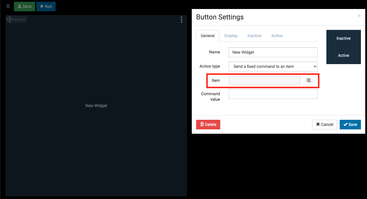

      Guten Morgen,
      nach dem Installieren des HABPanel Adapters ist es nicht möglich, ein Item auszuwählen oder per Copy-Paste ein Item einzutragen.
      Adapter-Version ist 0.4.1
      Admin-Version ist 4.1.6
      Web-Version ist 3.0.9
      Mehrfache Neuinstallation von Web und HABPanel hat keinen Erfolg gezeigt.
      Ist hier ein Fehler bekannt oder gibt es dafür einen Trick?

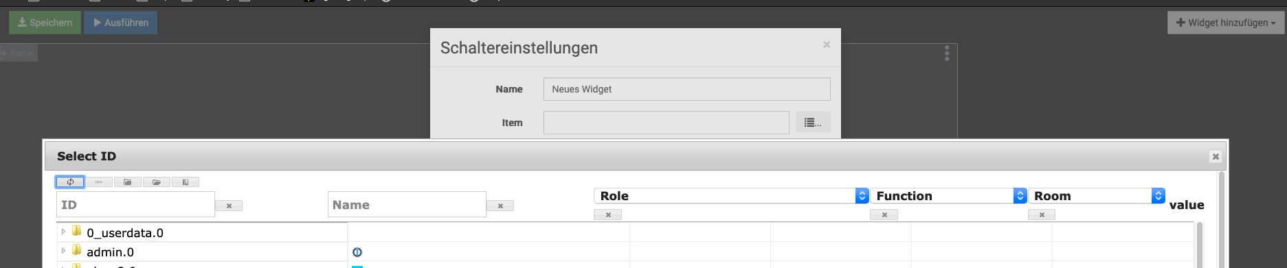

        • da_Woody
          da_Woody @Grace13 last edited by
          @Grace13 verwende zwar HABPanel nicht mehr, aber wenn ich rechts auf das 4zeilige icon drücke geht das fenster mit der auswahl auf.

            • da_Woody
              @Grace13 sorry, mehr kann ich dir nicht berichten...

              • Creaven
                Creaven @da_Woody last edited by
                @da_Woody @Grace13
                Dieses Fenster geht bei mir nicht auf. Weder in den Item Platzhalter noch auf das Icon rechts kann man klicken. Ich vermute wir haben den gleichen Fehler.

                                • da_Woody
                                  da_Woody @Creaven last edited by da_Woody
                                  @Creaven na dann! gute nachricht... auf das hab ich gar nicht geachtet... witzig:
                                  hab ich wohl im latest mal update gemacht...
