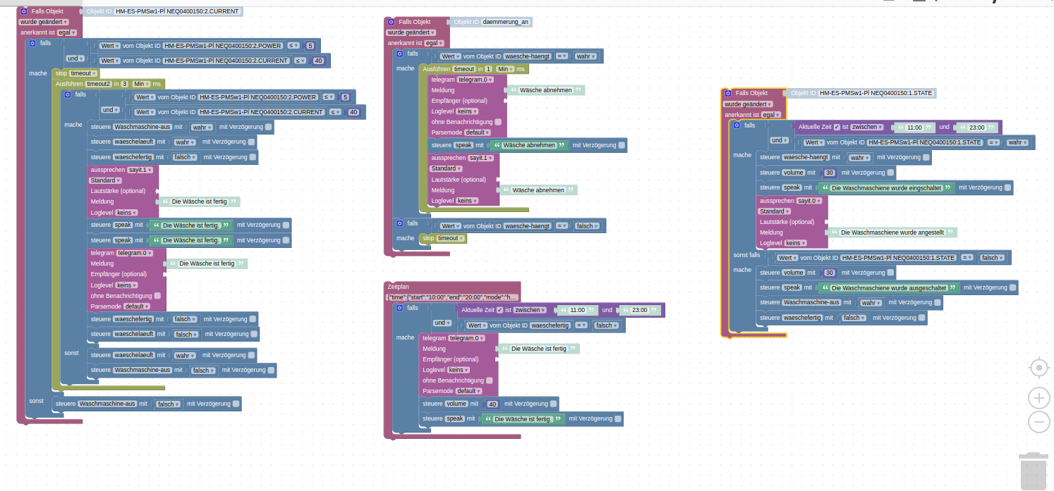

      ich überwache wann die Waschmaschiene fertig ist, was bis jetzt immer wunderbar ging.
      Seit dem Update des JS habe ich diesen Fehler:
      Was ist at Object.<anonymous> ?
      javascript.0	2020-09-02 17:27:24.219	error	(16965) at processImmediate (timers.js:658:5)
      javascript.0	2020-09-02 17:27:24.219	error	(16965) at tryOnImmediate (timers.js:676:5)
      javascript.0	2020-09-02 17:27:24.219	error	(16965) at runCallback (timers.js:705:18)
      javascript.0	2020-09-02 17:27:24.219	error	(16965) at Immediate.setImmediate (/opt/iobroker/node_modules/iobroker.js-controller/lib/adapter.js:5384:37)
      javascript.0	2020-09-02 17:27:24.219	error	(16965) at Object.stateChange (/opt/iobroker/node_modules/iobroker.javascript/main.js:451:25)
      javascript.0	2020-09-02 17:27:24.219	error	(16965) at Object.callback (/opt/iobroker/node_modules/iobroker.javascript/lib/sandbox.js:1052:38)
      javascript.0	2020-09-02 17:27:24.219	error	(16965) at Object.<anonymous> (script.js.System-intern.Waschmaschine:8:80)
      javascript.0	2020-09-02 17:27:24.218	error	(16965) at script.js.System-intern.Waschmaschine:8:19
      javascript.0	2020-09-02 17:27:24.218	error	(16965) Error in callback: ReferenceError: unbenannt is not defined

            paul53 @Ragnar-Lodbrok last edited by
            @Ragnar-Lodbrok
            Nicht XML-Export, sondern erzeugter Javascript-Code.
              sorry 🙂
              (function () {if (timeout) {clearTimeout(timeout); timeout = null;}})();
                @Ragnar-Lodbrok
                Das ist wirklich Zeile 8 ? Ich würde ein getState() erwarten:
                  doch das ist die Zeile.
                    @Ragnar-Lodbrok
                    Prüfe mal den Datenpunkt "CURRENT" bzw. dessen Zuweisung.
                      @Ragnar-Lodbrok
                      Du stoppst timeout, verwendest dann aber timeout2. Stoppe timeout2 !
