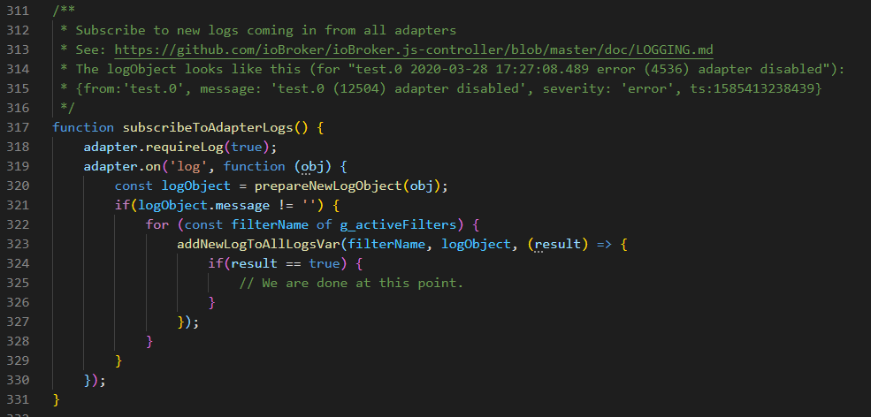

              @IdleBit
              Kannst dir mal https://github.com/Mic-M/ioBroker.logparser ansehen, dort habe ich den Log Transporter umgesetzt. 😉
              In io-package.json
              Und hier in der main.js: function subscribeToAdapterLogs()

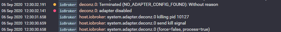

                    Hier mal eine Ausgabe von den Warn, Error und Info Events in Seq 🙂
                    Mic 1 Reply Last reply Reply Quote 0
