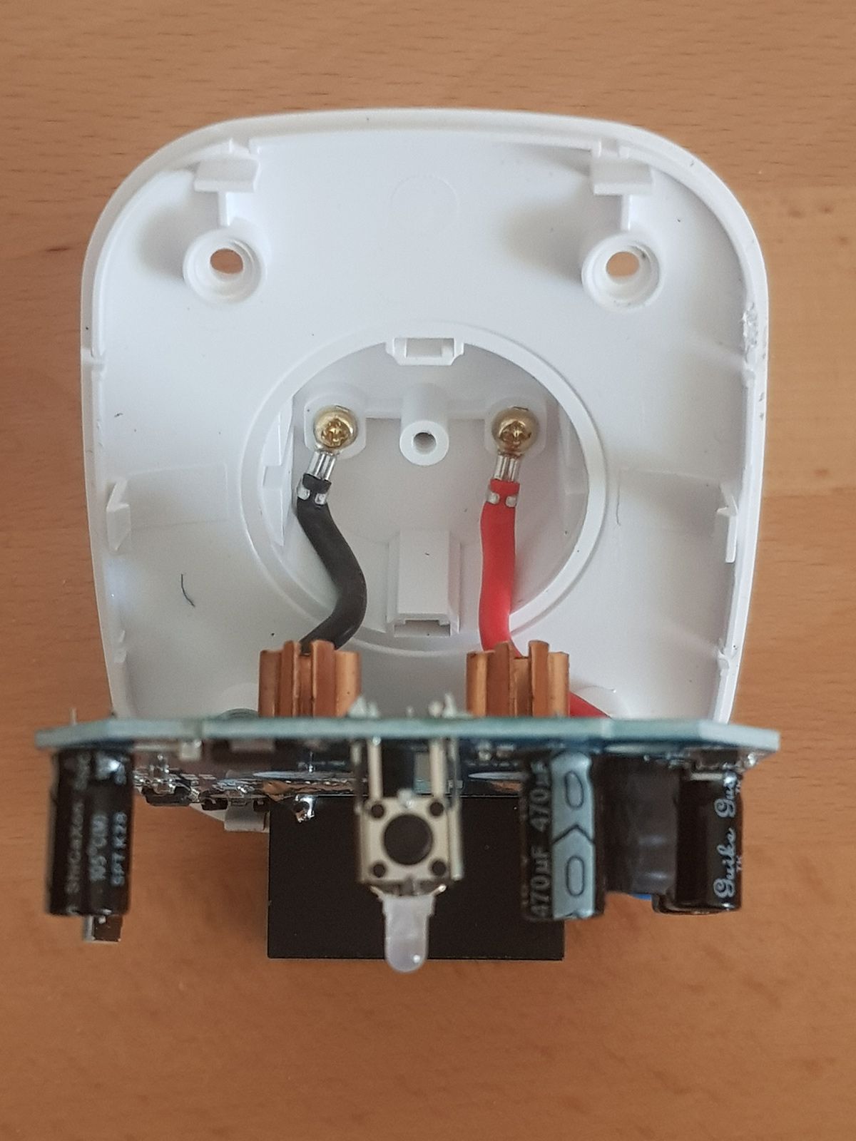

                                        Ich hab die Gosund zum Flashen ja alle geöffnet und war bezüglich Verarbeitungsqualität sehr positiv überrascht. Auch im Gegensatz zu so manchen anderen Geräten. Aber natürlich ist das nur ein optischer/haptischer Eindruck. Für Aussagen bezüglich Belastbarkeit, müsste man mal ein paar an der Belastungsgrenze testen.

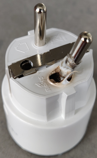

                                            Hast du schon versucht meinen Link oben zu öffnen und dich ein bisschen einzulesen? Dort wird nicht nur die (brandgefährliche) Fehlkonstruktion mit den Stiften in Kombination mit dem PCB beschrieben sondern auch erwähnt das die "Marke" Gosund gar nichts selber produziert. Der Produzent mit "total fulfillment" service (liefert das fertige Pordukt/Hardware mit Software und stellt die komplette Infrastruktur wie App, Cloud, Backend, Analytics als SaaS) ist Tuya (laut Eigenbeschreibung "World's leading IoT Platform") und u.a. auch mit Räumlichkeiten in Düsseldorf vertreten.
                                            Du kannst dir ja mal schnell eine smarte Steckdose zusammen klicken und diese "Froebus Plug" 🔌 nennen/bedrucken lassen. Bei größere Stückzahl solltest du ein gutes Angebot bekommen. Vielleicht nur darauf achten das du nicht ein Modell mit bekannter Fehlkonstruktion wählst und du kannst eine schöne Marke etablieren 😉
                                            Die Gosund sind dauerhaft für 20€ bei Amazon drin. Das Doppelpack für 23,99 inkl. 4€ Rabattgutschein sind also 19,99€. SO günstig kommt man meine ich an nichts vergleichbares...
                                            Die von mir beschriebene, mechanisch grob fehlkonstruierte, "smart Plug" sieht übrigens genau so aus wie dieses Angebot von Amazon und kann sich schon nach wenigen Steckvorgängen zu Elektroschrott verwandeln - speziell wenn die Steckdosen eine (integrierte oder nachträgliche) Kindersicherung besitzen.
