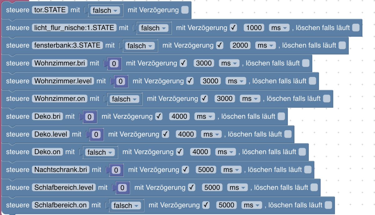

      Guten Tag,
      ich bin relativ neu in dem Thema. Leider habe ich keinerlei Themen gefunden die mir helfen könnten. Ich ziehe die Programme gerade von Homematic zu iobroker um. Klappt auch bisher gut.

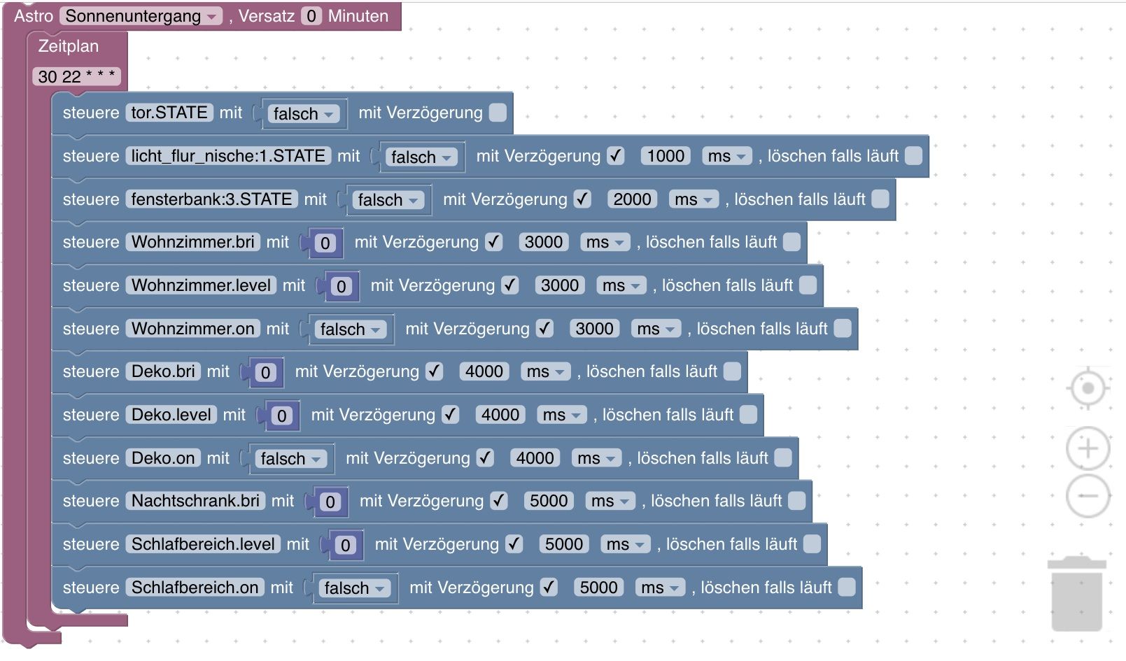

      Was allerdings nicht klappt, sind die HUE Lampen. Ich habe ein Blocky Script welches bei Dämmerung die Lampen anschaltet, und eins welches zu einer Uhrzeit die Lampen ausschaltet.
      Ich habe in den Objekten geschaut, welche Werte sich ändern wenn ich eine Lampe Schalte. Diese Werte habe ich dann in das Skript eingebaut - ohne Erfolg.
      Hier mal die Scripte
      Licht aus:
      Martin
      Mod Edit: bitte keine externen Bildhoster verwenden! Verwendet die Uploadfunktion Lampen nicht an aus .png

      • Asgothian
        Asgothian Developer @hussi last edited by
        @hussi

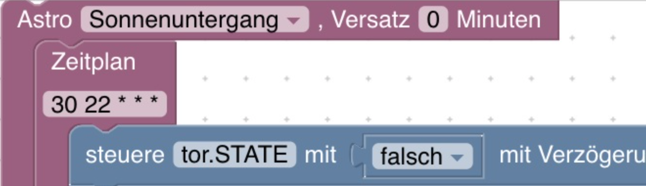

        Zeitplan im Astro geht NICHT ! Du musst wählen ob du nach Sonnenuntergang oder nach Zeitplan schalten willst.
        Wenn beides passieren soll, dann musst du das Skript anders aufbauen. Mein Vorschlag dazu:
        • mit dem "Funktions" Baustein eine Funktion erstellen, in der alle deine "steuere" blöcke drin sind
        • einen "Astro" Trigger, in dem du die Funktion aufrufst
        • einen Zeitplan in dem du die Funktion aufrufst.
          Jan1 @hussi last edited by
          @hussi
          "Ein" geht wohl, aber aus wir so nix, da altes Thema "Trigger im Trigger" eben sehr selten bis gar nicht funktioniert.

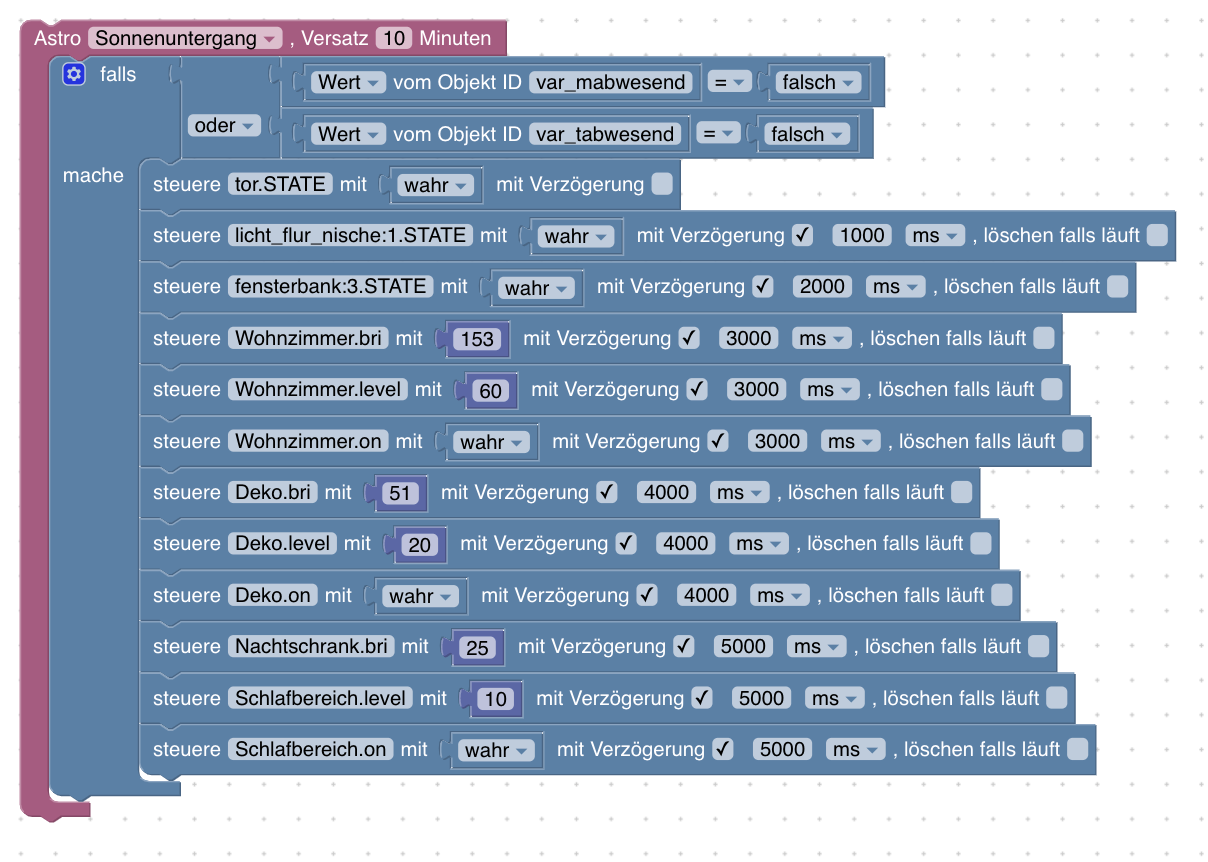

            hussi @Asgothian last edited by hussi
            @Asgothian said in Warum schalten sich die HUE Lampen nicht an/aus?:
            @hussi
            Evtl. verstehe ich dich falsch oder aber du mich.

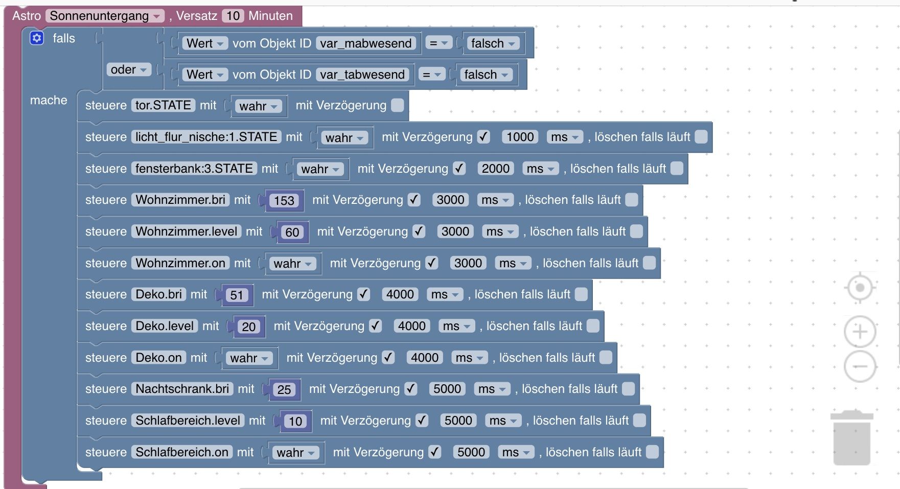

            Das Einschalten ist über die Astrofunktion Sonnenuntergang + 10 minuten.

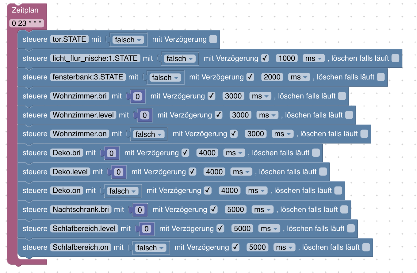

            Das Ausschalten ist ein anderes Programm zu einer Uhrzeit.
            Die laufen also unabhängig voneinander. Das sollte doch klappen?
            Alles was keine HUE Lampe ist, wird zumindest so geschaltet wie gewollt.
            @Jan1 said in Warum schalten sich die HUE Lampen nicht an/aus?:
            @hussi
            "Ein" geht so wie oben beschrieben leider nicht.
            J Asgothian 2 Replies Last reply Reply Quote 0
              @hussi
              Aus aber so wie DU das hast wohl auch nicht. Ein Trigger funktioniert nun mal nicht in einem anderen Trigger.
              Warum das nicht an geht ist was anderes. Setz doch mal debug Blöcke nach dem Trigger und in der FALLS, dann siehst ja wo das Script hängt.
              • Asgothian
                @hussi sagte in Warum schalten sich die HUE Lampen nicht an/aus?:
                @hussi
                Laut Screenshot sind sie nicht voneinander getrennt:

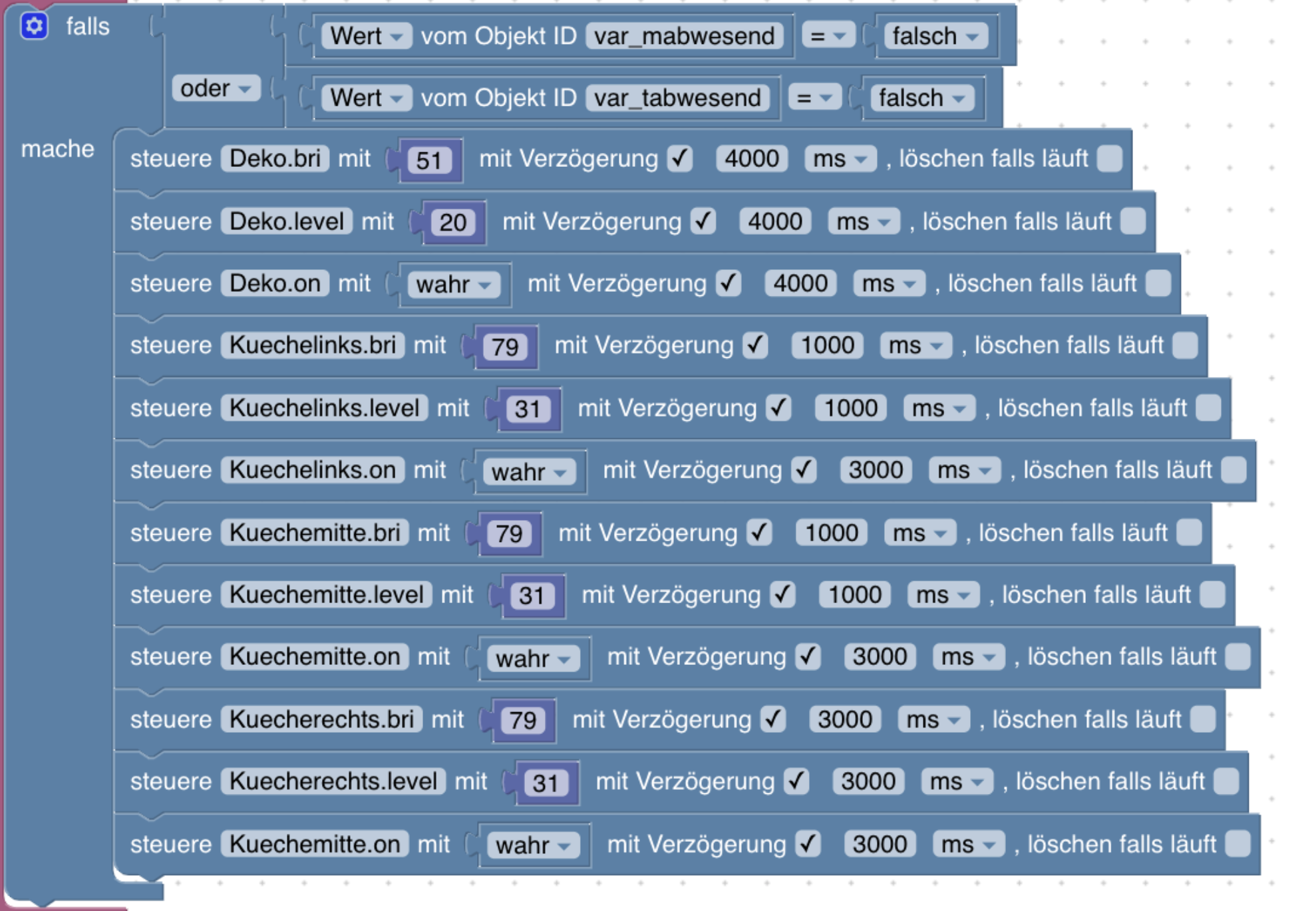

                  hussi @Asgothian last edited by Negalein
                  @Asgothian Ok, das war ein Fehler, der ist korrigiert. Daran lag es aber nicht.
                  Als Adapter kommt der "Philips Hue Bridge" in Version 3.3.5 zum Einsatz. Ändere ich in den Objekten einen Wert ("bri", "level") auf eine Zahl, oder "on" von false auf true, geht das licht an.
                  @hussi
                  Falls du damit auch den Zeitplan im Sonnenuntergang meinst war es wie oben gesagt ein Fehler.

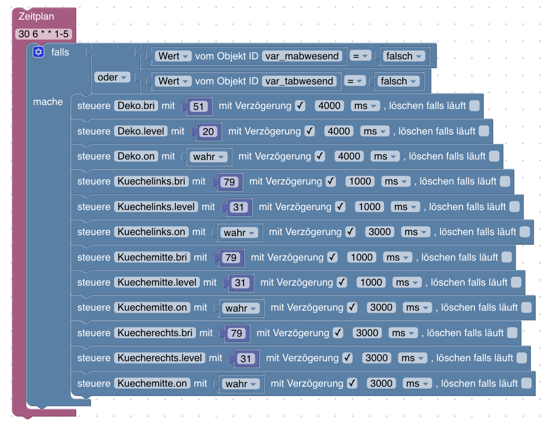

                  Die Programme sehen nun aus:
                  Licht bei Dämmerung an
                  Licht morgens an
                  Licht aus
                  • Asgothian
                    @hussi
                    Fein, so sieht das besser aus. Jetzt erst nochmal ein paar Fragen:
                    • reagieren die Lampen insgesamt nicht auf das Skript (werder an noch aus) oder ist nur eine der Beiden Aktionen betroffen ?
                    • Sind Die Datenpunkte der Lampen nachdem die Skripte gelaufen sind entsprechend gesetzt ?
                    Zum Testen würde ich einfach diese beiden Blöcke (bild) jeweils in ein eigenes Skript packen, und dieses manuell starten und so lange testen bis alles so schaltet wie du magst.
                    Dabei auch das ioBroker Log im Blick behalten, manchmal gibt es da Meldungen die Dich auf Fehler hin weisen.
                    A.

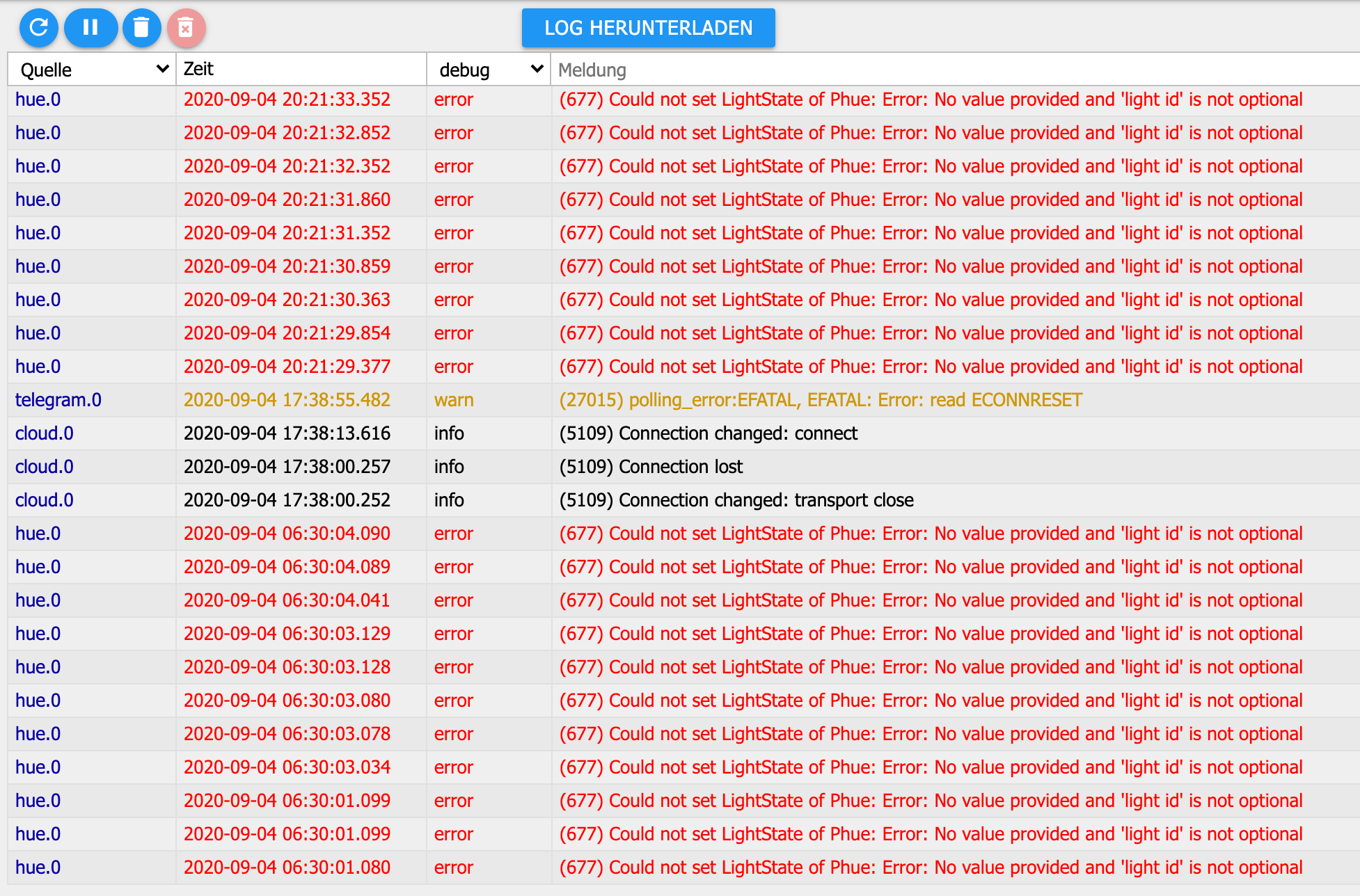

                      Nachdem der doppelte Trigger raus ist sah das Log so aus:
                      Ich habe dann diesen Thread gefunden:
                      Link
                      Nachdem ich dann wie beschrieben in den Adaptereinstellungen den Haken bei "Legacy Struktur" gesetzt habe, den Adapter neu gestartet habe, die Objekte gelöscht und neu eingelesen habe konnte ich die Datenquellen ändern.
                      Somit wurde aus "Deko.on", "Phue.Deko.on" - wobei "Phue" der Name der Bridge ist.
                      Habe ein Testprogramm gemacht und das läuft. Nun bleibt abzuwarten was morgen früh und morgen Abend passiert.
