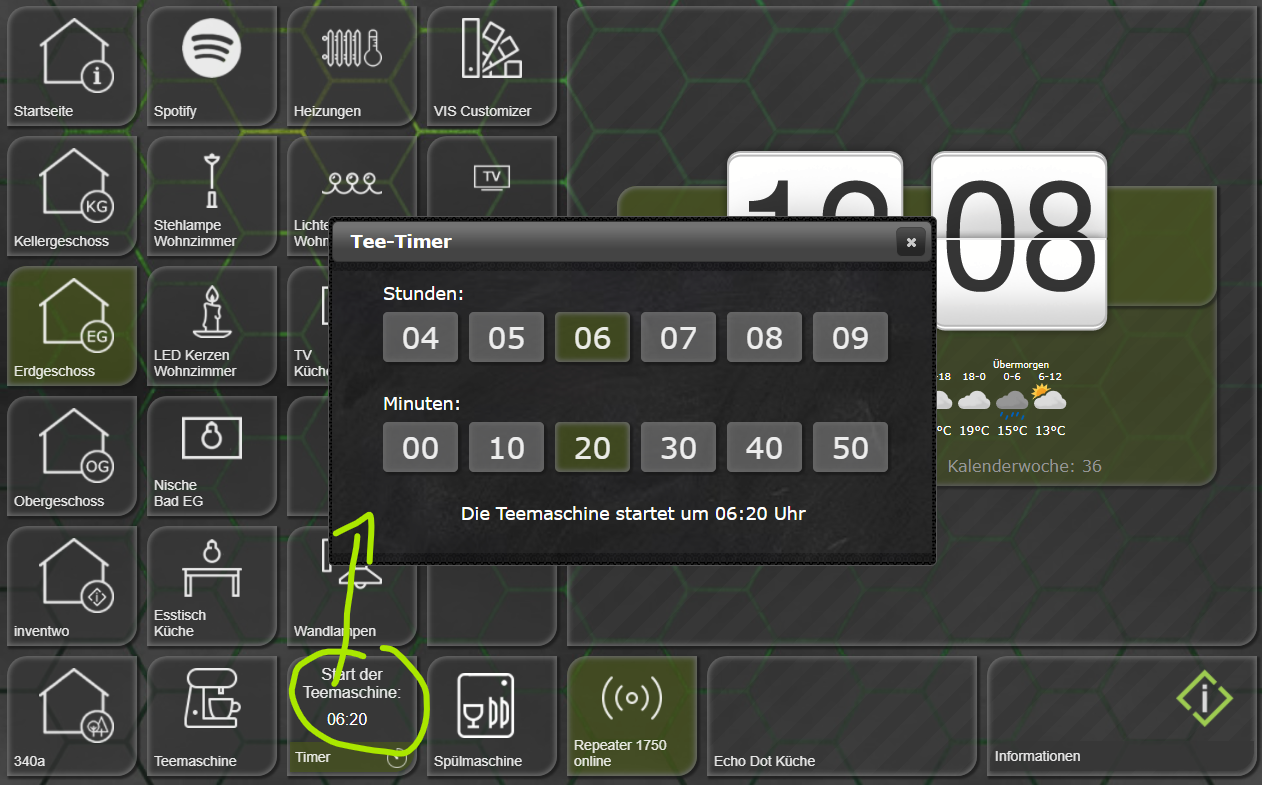

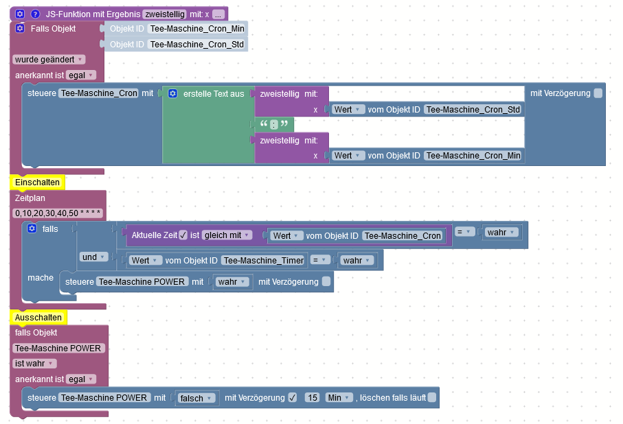

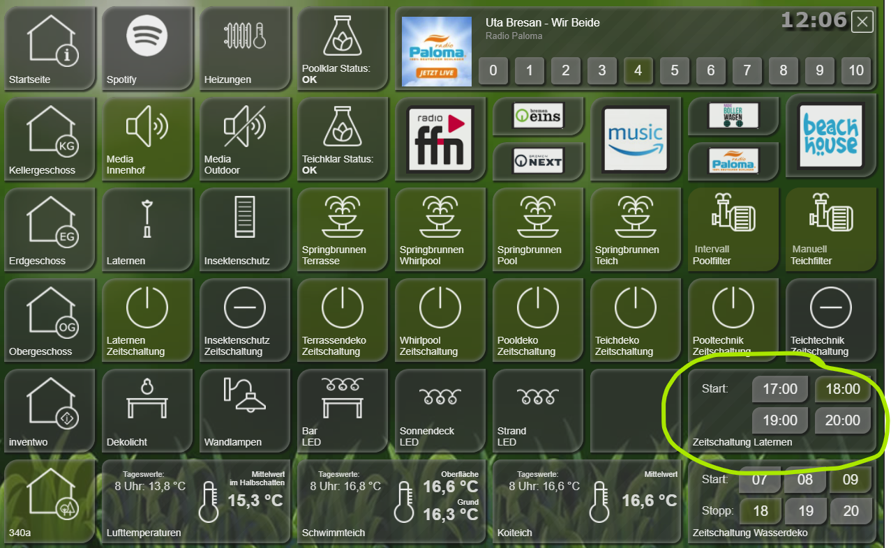

        Ich schreibe die gewünschten Zeiten in eigene Datenpunkte und greife auf Diese im Blockly zu
        z.B: .. meine Gartenlaternen:
        .. die VIS dazu:
        z.B.: .. meine Teemaschine:
        .. die VIS dazu (als Dialog Pop-Up):
