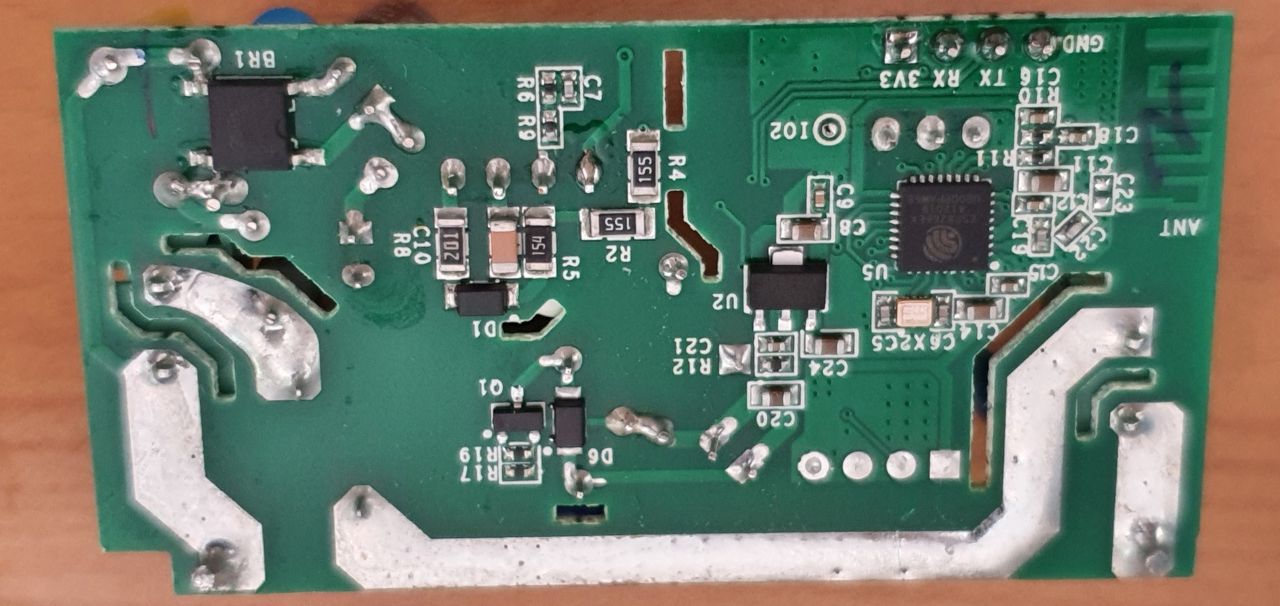

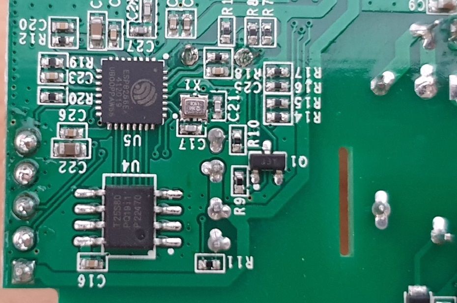

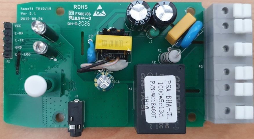

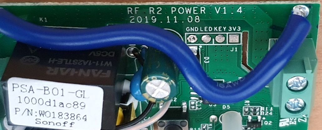

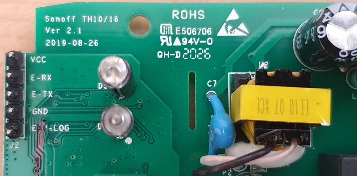

      Am besten ich zeige euch das Teil mal:
      Wie ihr sehen könnt, sind die VCC, RX, TX, GND - Anschlüsse nicht wie bei den "alten" TH16er links unten (links unter dem Taster), sondern links oben neben den 2 LEDs.
      Hier nochmal 3 detailliertere Aufnahmen (auch von der Rückseite):
      Wie ich es kenne, schließt man den Sonoff an den FT232RL mit 3,3 Volt-Einstellung an (VCC <-> VCC), (GND <-> GND), (RX <-> TX), (TX <-> RX), drückt vor dem Flaschen den Taster auf dem Sonoff, damit er in den Flash-Modus geht, steckt das USB-Kabel an und startet den Flash-Vorgang.
      Leider funktioniert das hier nicht.
      Statt den Flash-Vorgang zu starten bekomme ich nur die Fehlermeldung "Time out waiting for packet header".
      Also scheint das Teil nicht in den Flash-Modus zu gehen.

            bob der 1. @TH16 last edited by
            @TH16
            Der hat auch ein E-Log Pinhole was vorher nicht so war.....war nur TX ..GND usw...
            Muss meine mal öffnen ob da so einer dabei ist.Hab 2019 auch welche geordert.

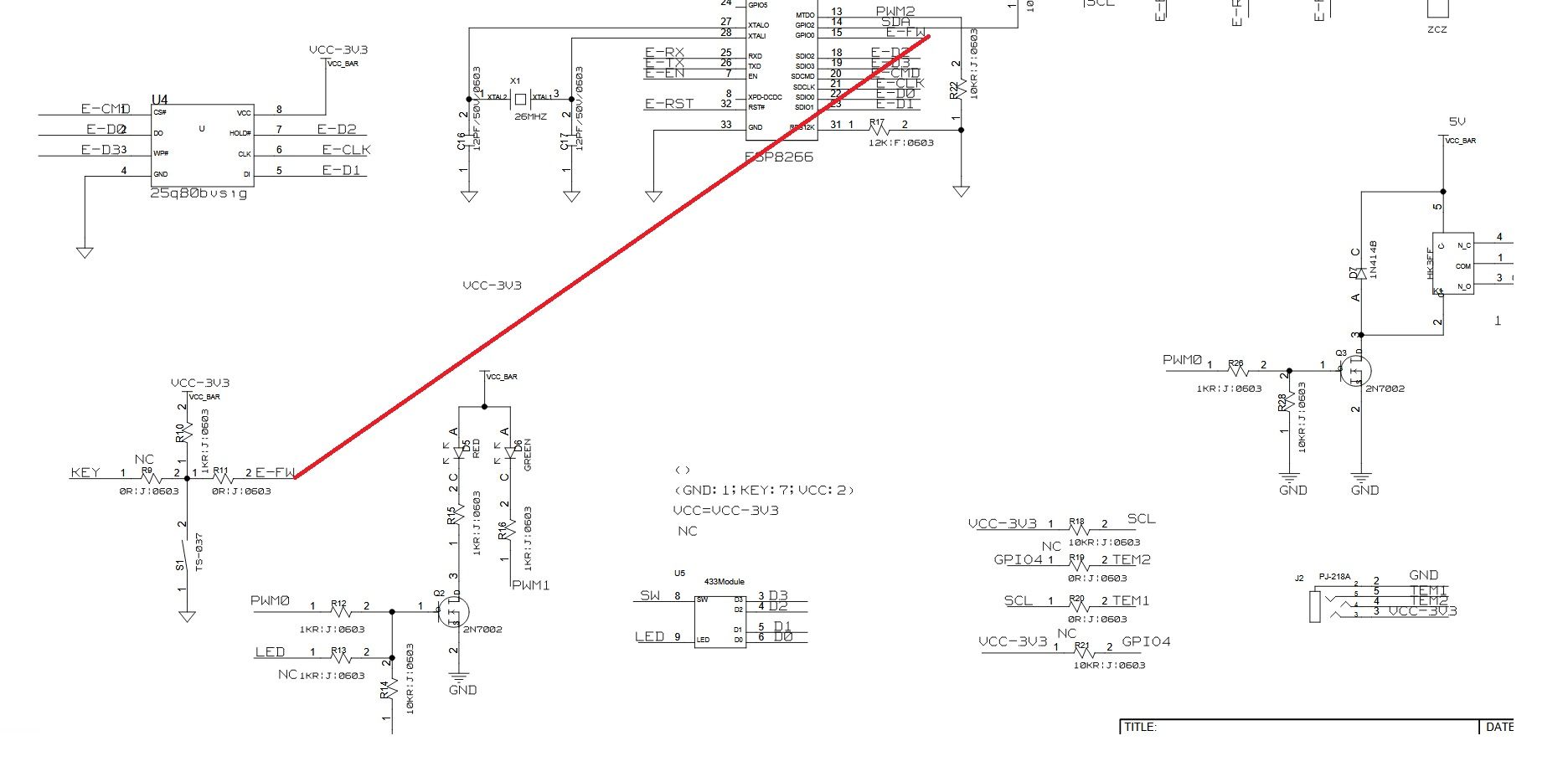

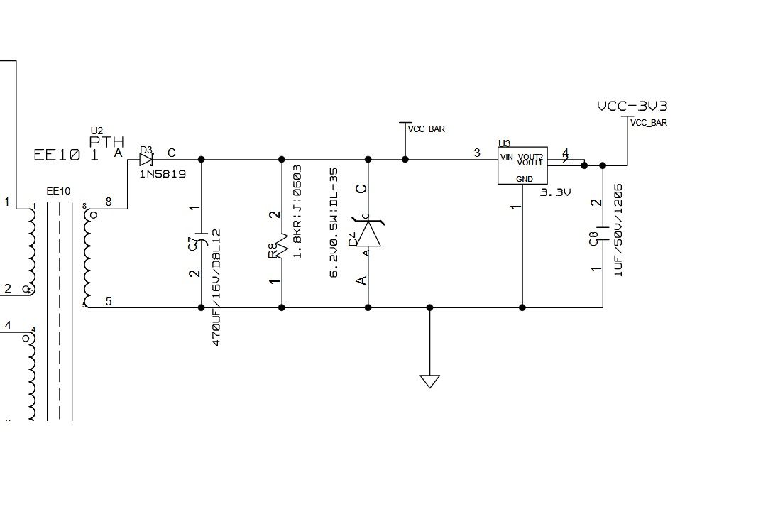

              Schaltplan

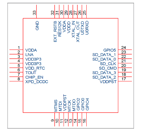

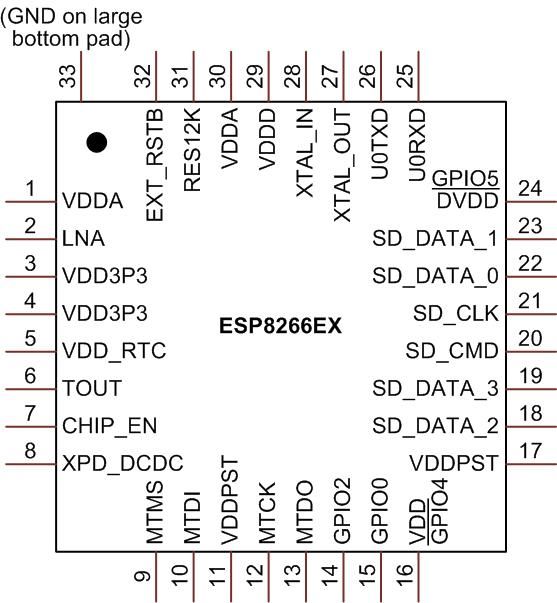

                @TH16 Ich würde einmal nachmessen ob der Taster den GPIO0 auf GND zieht. GPIO0 = PIN15
                Der Punkt auf dem Gehäuse markiert PIN1.

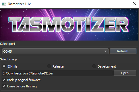

                  @Ralla66 zuletzt mit dem Tasmotizer 1.1c:

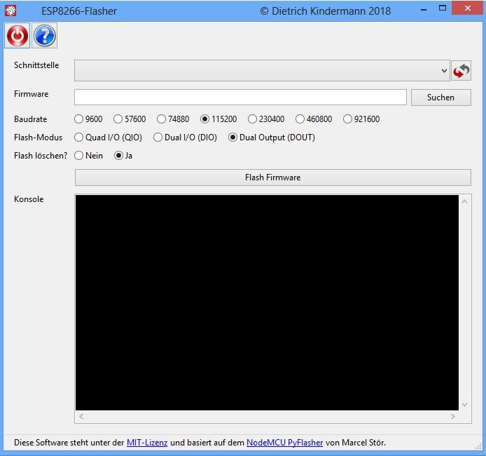

                    teste mal den ESP Flasher ( Ganz unten der download ).
                    Flasher
                    Einstellung wie im Bild.

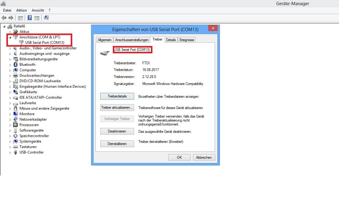

                    Schau ob der USB Port am PC richtig unter System Einstellungen stimmt.

                    Da der Treiber zicken macht solltest du im Tasmotizer mindestenz ein Refresh des Comports machen.
                    Den Tasmotizer erst starten wenn der Comport in den Systemeinstellungen erkannt ist.
                    Refresh sowie so.
                      TH16 @ITCrowd last edited by
                      @ITCrowd Hab das teil erstmal unter ne geeignete Lupe legen müssen, damit man auch was erkennt.
                      Ja, wenn ich den Port abgreife und gegen Masse lege gibt es beim Tasten einen Durchgang.

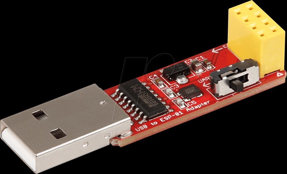

                        Wenn du keinen FT232RL nutzt, was nimmst du dann? (wenn ich es richtig verstanden hab)

                          @TH16
                          habe den von Joy It.
                            TH16 @Ralla66 last edited by
                            @Ralla66 Vielen Dank für den Tip. Hab ich mir gleich bestellt, in der Hoffnung das es damit klappt.
                            J Ralla66 2 Replies Last reply Reply Quote 0

                                Ralla66 Most Active @TH16 last edited by Ralla66

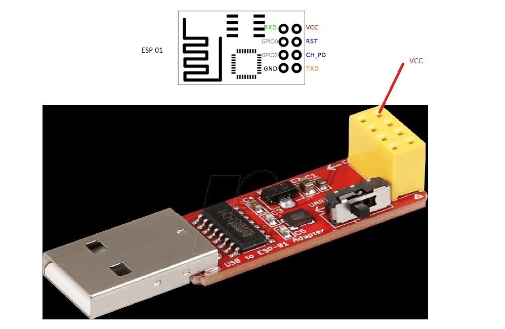

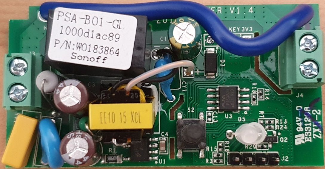

                                @TH16
                                habe noch einmal mit einem Sonoff RF gegen getestet.
                                Schalter stellst du auf Uart.
                                RX Joy It ist RX Sonoff Platine.
                                Pinbelegung hier:
                                Sollte das nicht helfen ziehe mit einem extra Kabel am ESP selbst GPIO 0 Pin 15 direkt auf GND.
                                R10 im Schaltplan sollte ein Pullup sein. Der könnte stören.

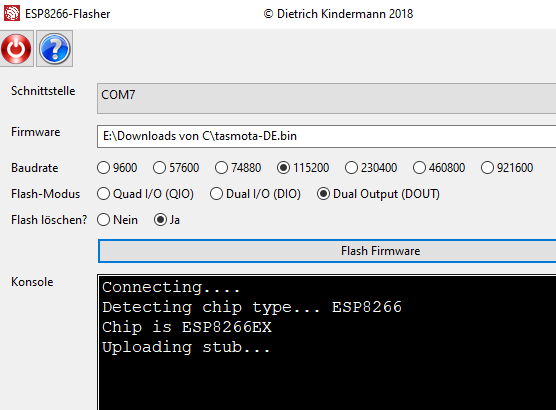

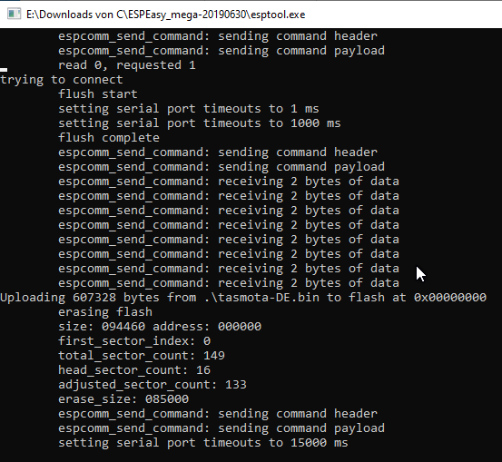

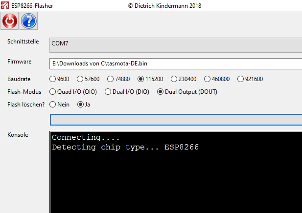

                                  der einfache ESP 8266 Flasher hat das ausgegeben:
                                  und der ESP Easy Flasher hat diese Log-Datei ausgespuckt:
                                  20200905124354.txt
                                  Da ich daraus nicht wirklich deuten kann woran der Fehler liegt, bin ich dem Aufgeben nahe.😒

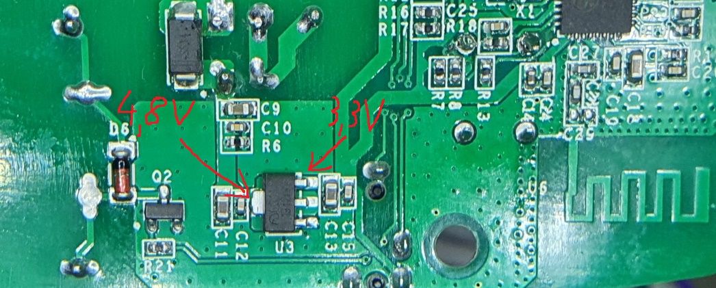

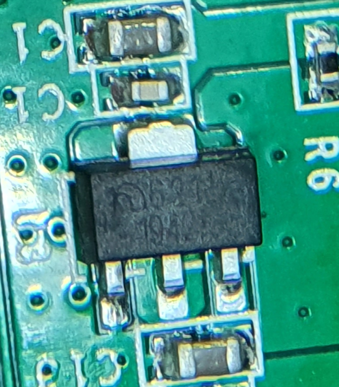

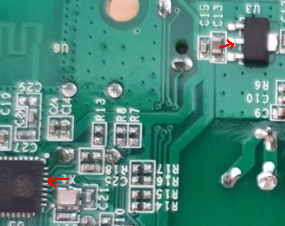

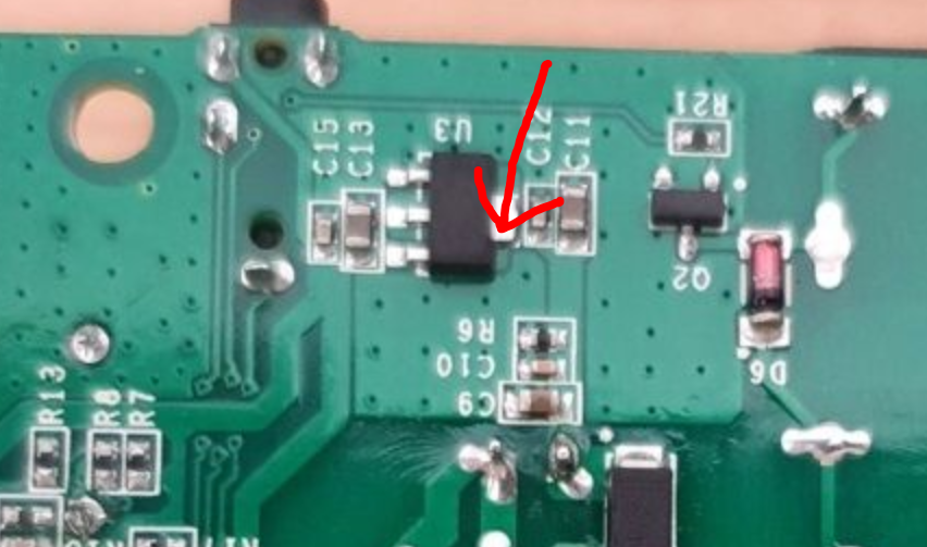

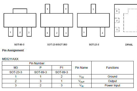

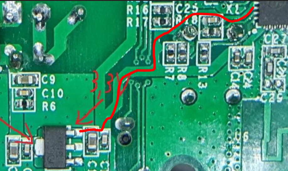

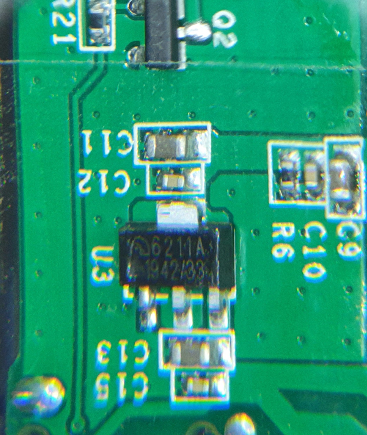

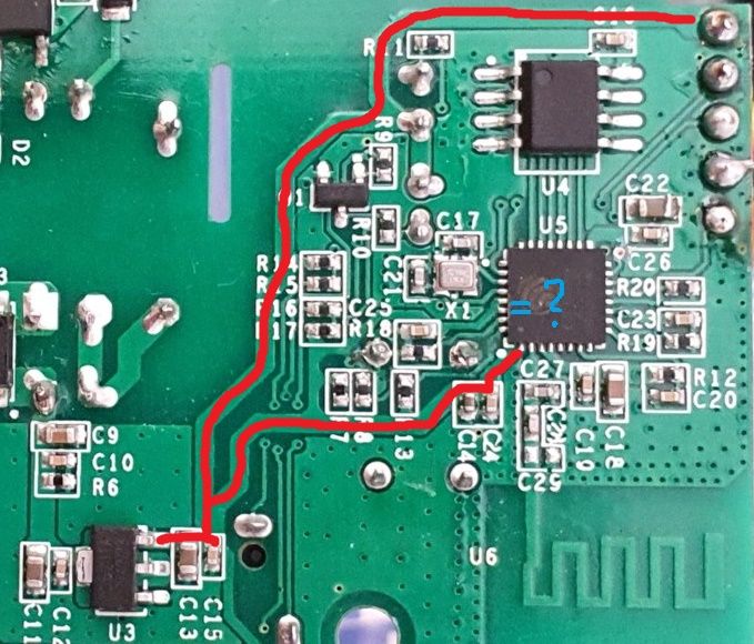

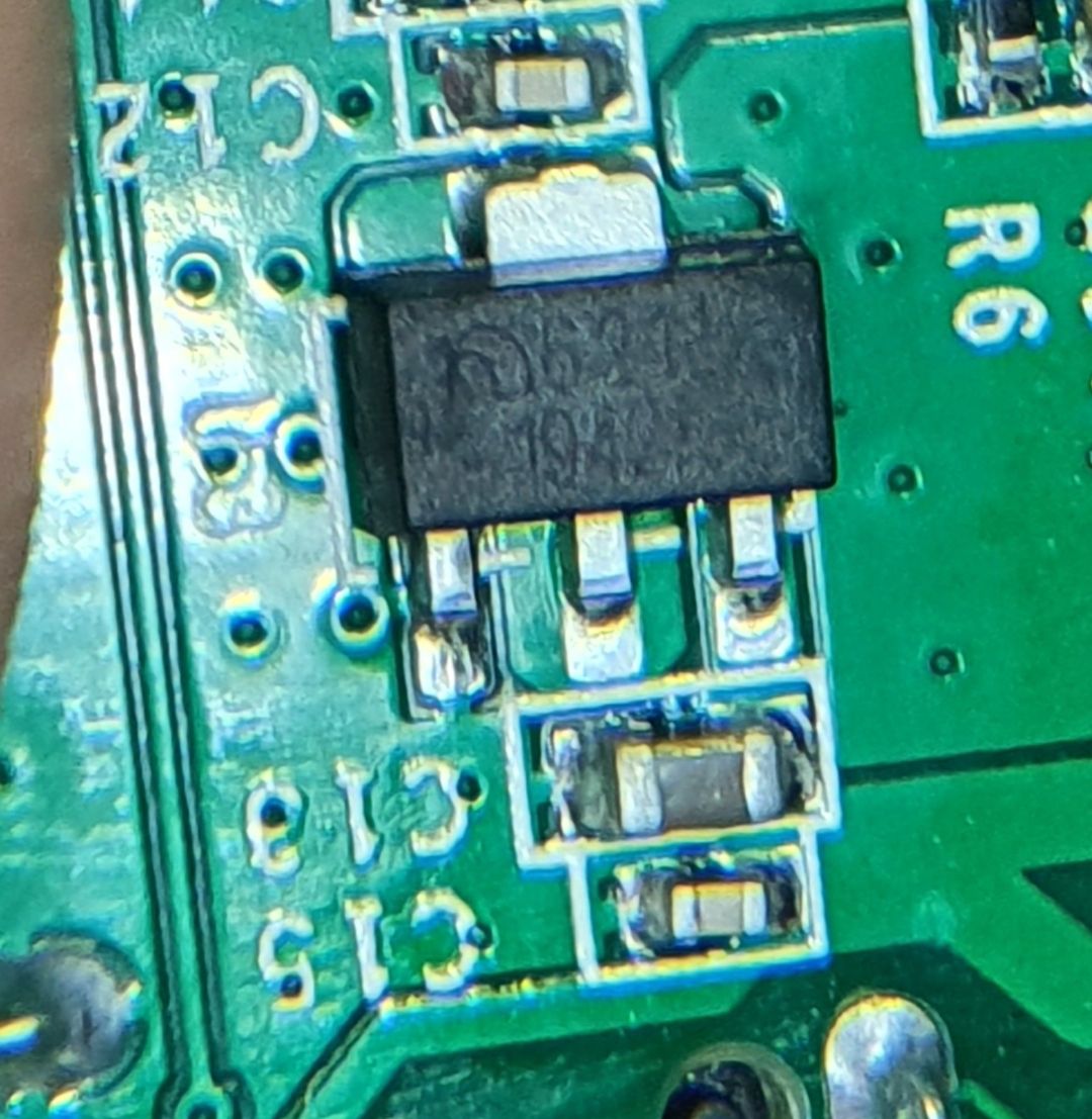

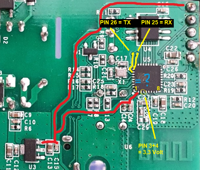

                                    @TH16 Der Anschluss VCC muss nicht der 3,3V Pin sein. Bei vielen dieser Smarten Stecker ist es die 5V vor dem Spannungsregler. Beim Lingan SWA1 habe ich mir einen 3.3V Punkt gesucht (ausgehend vom ESP) Diesem würde ich auch keine Spannung über 3.6V zumuten. (Datenblatt: Operating Voltage2.5 V ~ 3.6 V, Operating CurrentAverage value: 80 mA, Operating Temperature Range–40 °C ~ 125 °C)
                                    Die Pins 3+4 sollten auf der 3,3V Schiene liegen. Von dort aus würde ich mit der Suche nach einem Lötpunkt zum Einspeisen der 3,3V beginnen.
                                    Das sieht nach einem Spannungsregler aus (Typ lässt sich auf dem Foto nicht erkennen) . Dann wäre hier der 3,3V Ausgang.
                                    Ralla66 T 2 Replies Last reply Reply Quote 0

                                      ja schwierig,
                                      zumindest bekommste 2 Byte received.
                                      Höhere Volt ist nicht gut, je nach Beschaltung.
                                      Damit wird eventuell der Pegel von Uart verfälscht.
                                      Macht keinen Sinn.
                                      Also wie weiter vorgehen.
                                      Teste ein anderen Sonoff was auch immer um Festzustellen das der Übertragungsweg sauber ist.
                                      PC nach Flasher nach YX.
                                      Wenn das sauber ist würde ich direkt an den ESP 8266 Pin testen.
                                      Hier Gnd, 3,3 Volt, RX ,TX.
                                      Sollte direkt nicht gehen kann das nur die Beschaltung sein.
                                      Das ist ja nur ein doofer Esp 8266.

                                          Sehr guter Ansatz das VCC 5 Volt braucht über den Spannungsregler.
                                          Letzt endlich direkt mit 3,3 Volt am ESP muß gehen.
                                          Das wird schon.
                                          • Ralla66
                                            Ralla66 Most Active @ITCrowd last edited by
                                            @ITCrowd
                                            U3
                                            671
