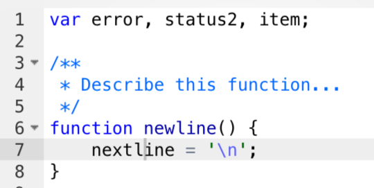

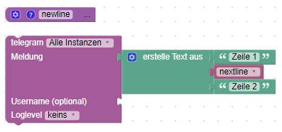

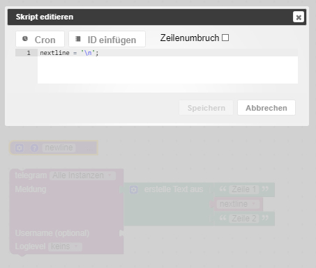

        Mit einem kleinen Trick kann man sich eine Variable erstellen in der man das '\n' speichert (ohne zusätzliches Escape-Zeichen):
        Ich habe den Baustein "JavaScript-Funktion" genommen und dort den folgenden Code eingefügt:
        nextline = '\n';
        und dann kann man mit dem "erstelle Text aus"-Baustein diese Variable verwenden um zwei Zeilen zu trennen.
        Screenshots im Anhang, hier der generierte JavaCode:
        var nextline;
         * Beschreibe diese Funktion …
        function newline() {
            nextline = '\n';
        sendTo("telegram", "send", {
            text: (['Zeile 1',nextline,'Zeile 2'].join(''))
        Gebt gerne eine kurze Rückmeldung ob es auch bei euch funktioniert.
        Ich hoffe es hilft euch.
        Liebe Grüße, RandomUser

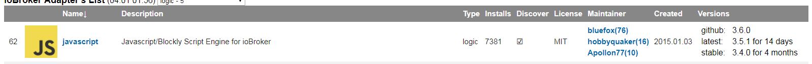

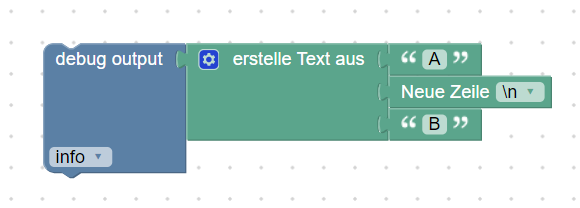

            Auf dem git liegt so was:
              Ritter last edited by
              Ich kanns nicht finden.

                  so im Twitter Stil sollte es eigentlich nicht herüberkommen, ich habe auf github den Javascript Adapter aufgerufen und die Adresszeile vom Browser bei "Adapter aus beliebiger Quelle installieren" eingefügt und installiert. Dann war unter "TEXT" der nächste Zeile Block nicht zu finden. Jetzt hab ich nochmal installieren von "GITHUB" probiert und jetzt ist er auch da.

                      Edit : sorry mein Fehler die neue Funktion scheint in einem update des javascript adapter zu liegen was noch nicht freigegeben ist.
                      Du könntest den javascript von Github installieren (auf eigeneres risico) oder warten bis die neuen version released wird.

                          Bei iobroker admin auf Adapter gehen und dann oben das Icon nehmen wo es heisst: "Installieren aus eigener URL" dann links "VON GITHUB" und dann den javascript Adapter auswählen.

                                Auch hier wieder vielen Dank, das Blockly "Neue Zeile" ist da und funktioniert!
                                  Raspi369 last edited by
                                  Habe auch das Update probiert und mir einiges damit zerschossen.
                                  In welcher Versionsnummer des javascript Adapters geht es denn?

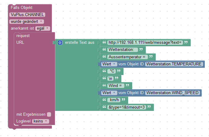

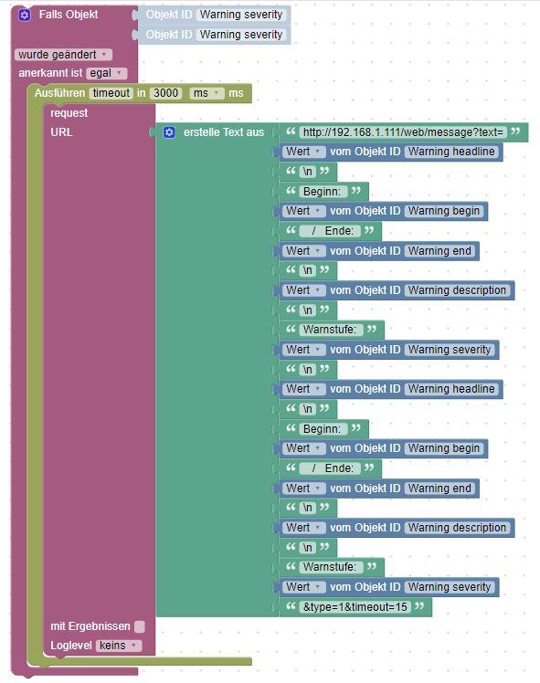

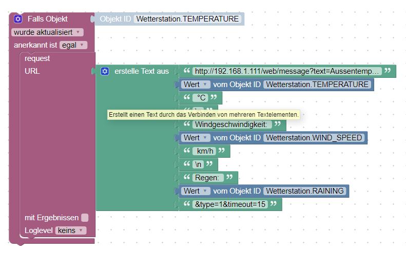

                                    Ich nutze folgenden Workaround:
                                    Einfach eine benutzerdefinierte Zeit einfügen und stattdessen nur das \n und schon klappt es mit dem Zeilenumbruch.

                                          ok, das mit der Zeit funktioniert in der Tat. Danke. 😄 Und Hoffentlich länger als die 3.7.er Version :oops:

                                            @berndroid:
                                            Einfach eine benutzerdefinierte Zeit einfügen und stattdessen nur das \n und schon klappt es mit dem Zeilenumbruch. `
                                            Ich hau mich ab.
                                            Hab alles vorher was erwähnt wurde versucht und mich gewundert das da nicht funktioniert.
                                            Aber das das jetzt so funktioniert ist doch zum totlachen.
                                            Nutze das in E-Mail und Telegram Benachrichtigungen.
