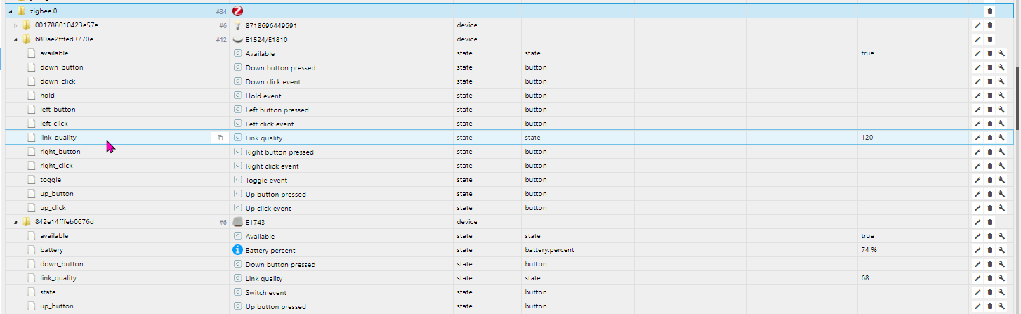

      Hallo.
      irgendwie werden die Datenpunkte nicht gesetzt. (Button Press usw.)
      Woran kannn das liegen?
      Danke, Markus

        Welche Version des Zigbee-Adapters nutzt du ?
        Gibt es Warnmeldungen beim Start ?
        A.
          ljmarkus @Asgothian last edited by
          @Asgothian
          nutzte Version 1.2.1
          Nein, keine Fehlermeldungen
            ljmarkus last edited by
            So, nach einem FW update des Sticks auf 20190608 funktioniert auch alles
            lg, markus
