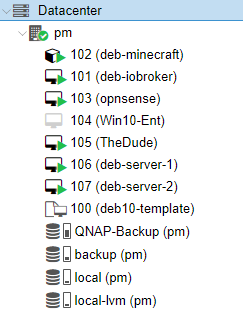

      hab meinen IOBroker + andere VM/Docker nun komplett vom QNAP TS-251 auf neue Hardware umgezogen.

      Bei der Virtualisierung hab ich auf das Forum gehört und Proxmox installiert.

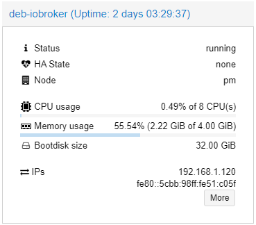

      IOB läuft auf einer Debian10 VM, ein BT Dongle für den Radar2 Adapter ist (per Web) easy durchzureichen.
      Umzug ging schmerzlos per Backitup Adapter (Danke....)

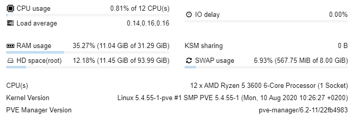

      Aktuell Happy, mal sehn wie lange die NVME hält bei den vielen Schreib/Lesevorgängen der VMs
      Der Backup Job nachts dauert für die 20 Gig im Snapshot mode ca. 4 Min auf die interne Sata SSD,
      aufs QNAP-NAS ca. 6 Min.
      Temperaturen liegen bei der CPU bei ca. 58 Grad (TDie+TCtrl) und bei den beiden SSD bei ca. 45 Grad
      Last:
      Auslastung
      IOBroker

        so ganz passt die Hardware aber nicht, oder? Wozu brauchst du eine Grafikkarte? Wozu ein 700 W Netzteil? Das ist total ineffizient, und der Server langweilt sich eh zu 99 % der Zeit. Was hast du an Idle-Verbrauch? 130 Watt? Das ist Wahnsinn...sind 1 € Tag Stromverbrauch / 365 € im Jahr.
        Ein Intel NUC schafft dieselbe Leistung für 10 W...
