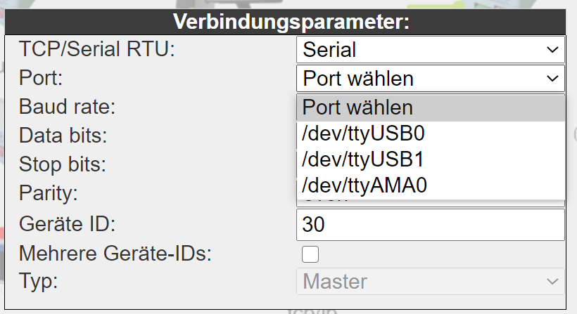

          StefanTank @Thomas Braun last edited by
          @Thomas-Braun
          Der Adapter stellt folgendes Fenster zur Verfügung.
          Unter Port kann nur eine Auswahl getroffen werden, es lässt keine Eingabe zu.

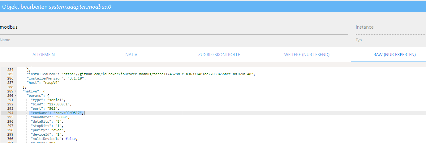

                        TbsJah @StefanTank last edited by
                        @StefanTank letztendlich wie du es bereits beschrieben hast
                        ls -la /dev/serial/by-id/
                        Serial von USB Port ausgeben
                        udevadm info -a -n /dev/ttyUSB0 | grep '{serial}' | head -n1
                        UDEV Rule erstellen
                        sudo nano /etc/udev/rules.d/99-ORNO517.rules
                        Werte eintragen
                        SUBSYSTEM=="tty", ATTRS{serial}=="AB0KUH90", SYMLINK+="ORNO517"
                        Neustarten
                        Dann in system.adapter.modbus.X unter Raw --> "comName" den vergebenen UDEV Namen eintragen
                        Bei mir funktioniert es so
