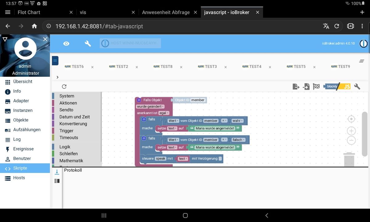

          @lustig29 ich mache gerade so etwas ähnliches. Das blockly sagt mir über einen Echo wenn der/die User*in im Netz angemeldet bzw. abgemeldet wurde. Ich nutze dazu den fb-checkpresence-Adapter.2020_09_04_13.57.18.jpg
