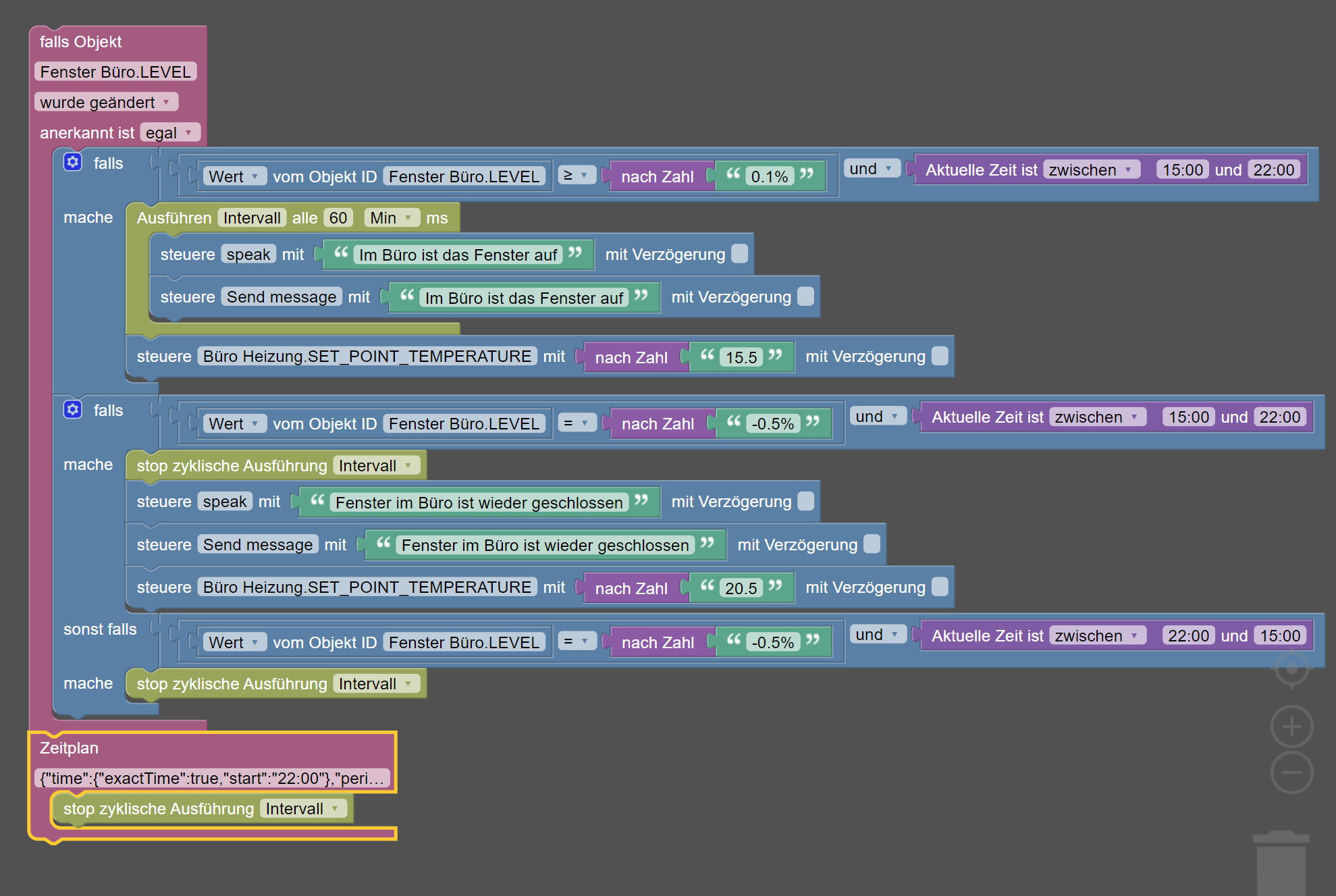

      Hallo
      ich habe mir ein Script gebastelt das mich daran erinnert wenn das Fenster noch offen ist.
      Das funktioniert auch alles wunderbar in der eingestellten Zeit.
      Allerdings wenn das Fenster vor 22:00 Uhr geöffnet wurde läuft der Intervall weiter bis man das Fenster schließt.
      Nach 22 Uhr möchte ich aber keine Staus Meldung mehr haben.
      Kann mir dabei vielleicht jemand einen Tipp geben?

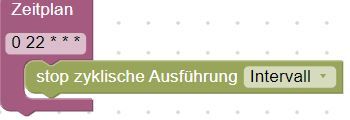

        paul53 @MasterYoda last edited by
        @MasterYoda sagte:
        Das Intervall um 22:00 Uhr (Zeitplan) stoppen.

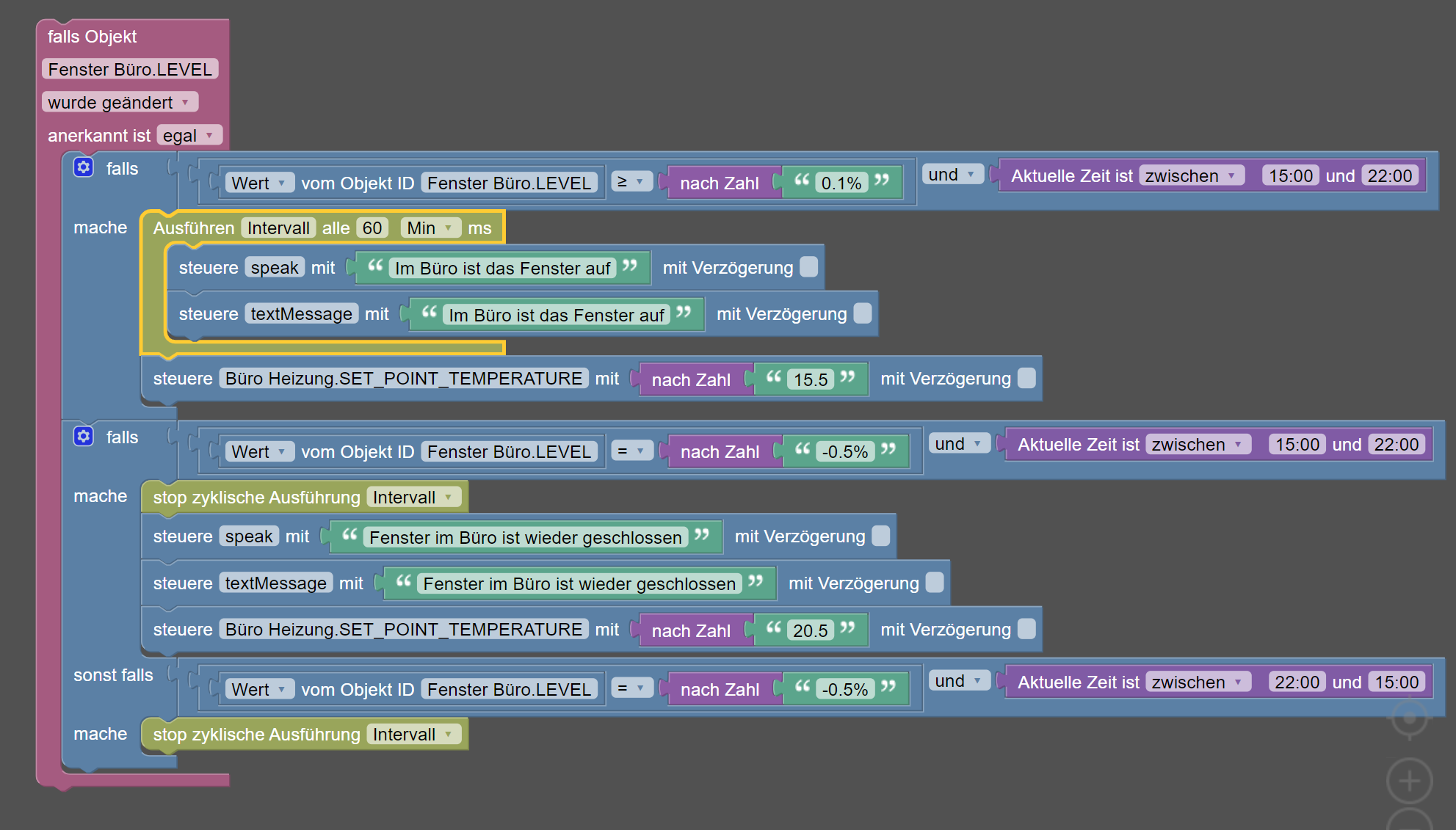

          MasterYoda @paul53 last edited by
          Danke für die Antwort.
          Meinst du etwa so:
          Das ist mein erstes Script und ich bin froh es so läuft
          Danke für den Hinweis mit den String´s ich werde das dann mal ändern.

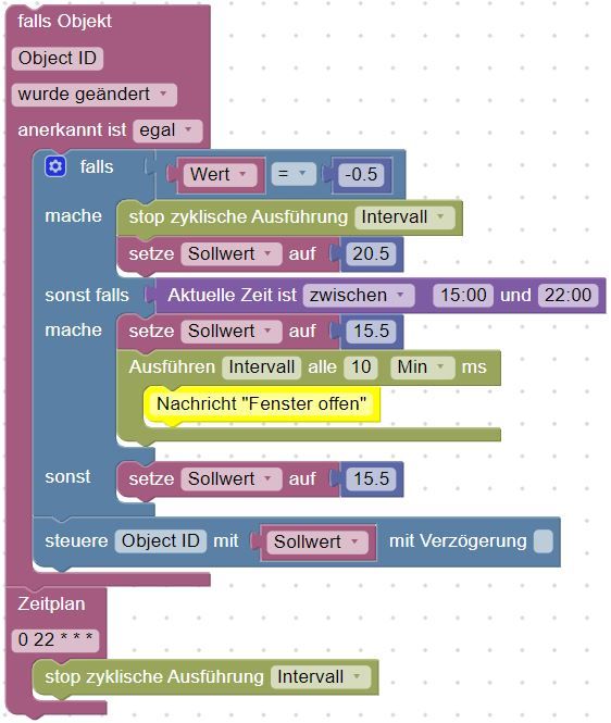

            @MasterYoda sagte:
            Meinst du etwa so:
            Ja, wobei ich mich immer wieder wundere, dass gerade Anfänger die komplizierte Version nehmen. Ich bevorzuge die Cron-Version:
            Was sind das für Datenpunkte, die Werte von 0,1 und -0,5 liefern ?

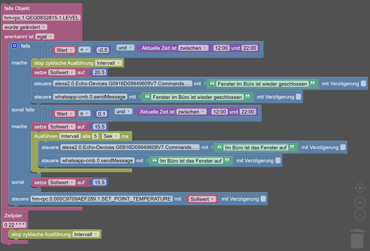

                paul53 @MasterYoda last edited by paul53
                @MasterYoda sagte:
                Die Datenpunkte kommen von einem Winmatic Fensterantrieb.
                Ach so, dann ist -0,5 % = "locked". Vorschlag:
                Wert findet man unter "Trigger".
                  MasterYoda @paul53 last edited by MasterYoda
                  So das funktioniert einwandfrei. Danke nochmals!
                  Was jetzt noch fehlt, das nach 12 Uhr überprüft wird ob das Fenster geöffnet ist und dann der Intervall wieder gestartet wird.
                    MasterYoda @MasterYoda last edited by MasterYoda
                    Ich denke so sollte es laufen!
