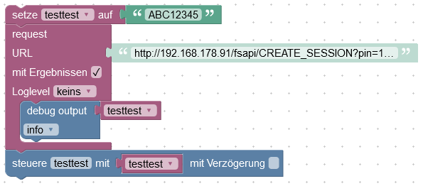

      ich habe ein Medion WLAN Radio. Um das Steuern zu können benötige ich im Steuerbefehl eine SessionID. Diese wird mit
      http://192.168.178.91/fsapi/CREATE_SESSION?pin=1234
      generiert.
      Das Ergebnis im Browser sieht dann so aus.
      <fsapiResponse>
      <status>FS_OK</status>
      <sessionId>1623280879</sessionId>
      </fsapiResponse>
      Ist es möglich die SessionID in ein Datenpunkt zu schreiben?
      Bin für jede ausführliche Unterstützung dankbar, da Anfänger.
      LG

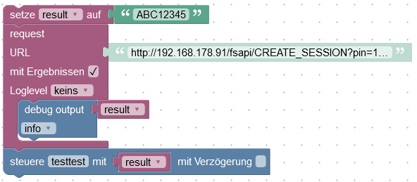

          RainerSausK @ITCrowd last edited by
          @ITCrowd Hi, danke erstmal für den Hinweis. Ich glaube das hat nicht funktioniert.
          So sieht mein Log aus:
          Mein Blockly:
          Und im Datenpunkt steht "ABC12345"
          Noch irgendwelche Lösungsansätze?

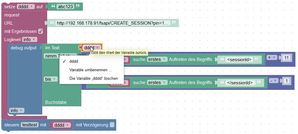

          • Asgothian
            Asgothian Developer @RainerSausK last edited by
            @RainerSausK
            Ich denke du musst die Variable "Testtest" umbenennen in "result".
            A.

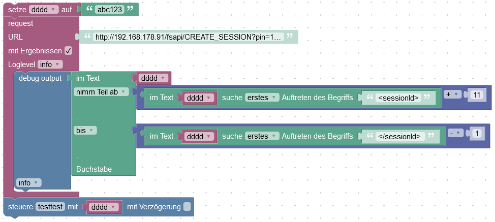

              RainerSausK @Asgothian last edited by
              @Asgothian Aha, ist "result" eine reservierte Variable?
              Mein Log sieht so aus:
              Mein Blockly:
              Aber im Datenpunkt steht immer noch "ABC12345".
              Danke für weitere Hinweise.

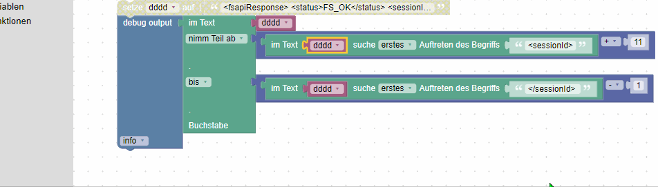

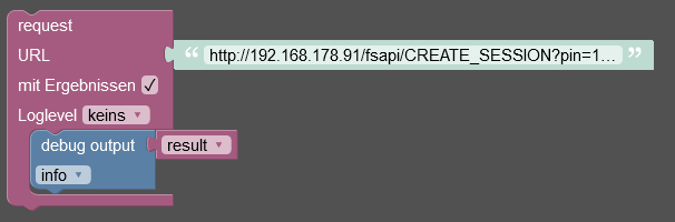

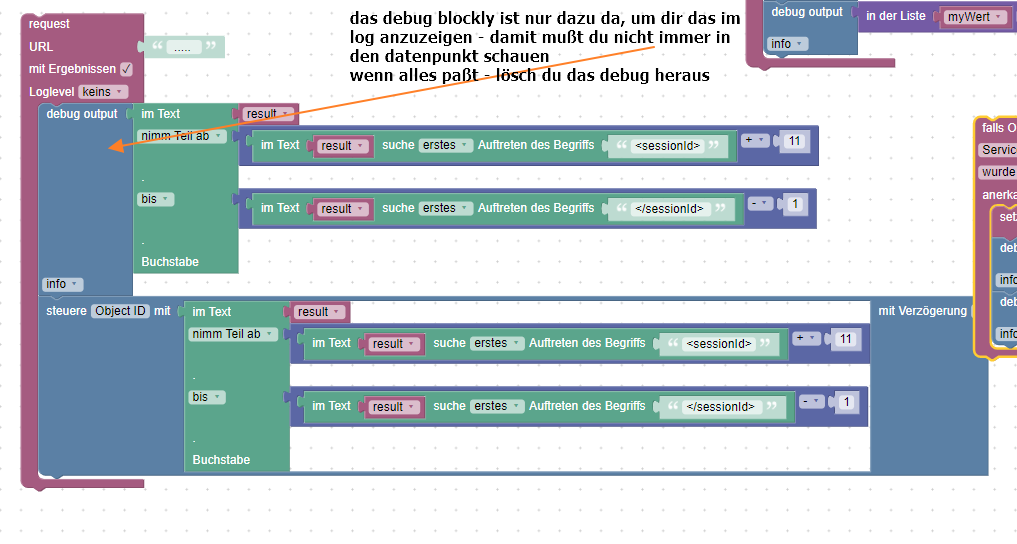

              • liv-in-sky
                liv-in-sky @RainerSausK last edited by
                @RainerSausK
                nimm das setze result oben weg
                damit bekommst du dann deinen wert auf result angewendet

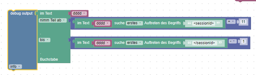

                  RainerSausK @liv-in-sky last edited by
                  @liv-in-sky Bitte um Nachsicht...
                  Wie bekomme ich denn "result" in meinen Datenpunkt? Das ist nach meinem Verständnis keine Variable?
                  Wenn ich die Variable "dddd" nicht vorbelege, bekomme ich eine Fehlermeldung.
                  Danke für die Rückmeldung...
                  R liv-in-sky 3 Replies Last reply Reply Quote 0
                    RainerSausK @RainerSausK last edited by
                    @RainerSausK Das Ergebnis müsste dochg jetzt in "dddd" stehen, oder?
                    • liv-in-sky
                      liv-in-sky @RainerSausK last edited by liv-in-sky
                      @RainerSausK
                      klicke ddd an und wähle result aus

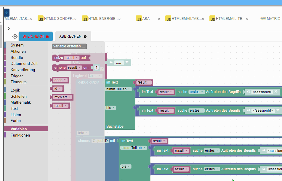

                      • liv-in-sky
                        @RainerSausK und mache das erste blockly module weg - setze ... auf (ganz oben)
                        das brauchst du nicht nur das request blockly
                          @liv-in-sky Ich habe bei mir kein "result"?!
                          • liv-in-sky
                            @RainerSausK
                            dann gehe unter Variablen und lege eine variable result an
                            • liv-in-sky
                              @RainerSausK
                              ich habe 2 monitore und daher das log und das script offen und kann so beobachten
                              • liv-in-sky
                                @RainerSausK
