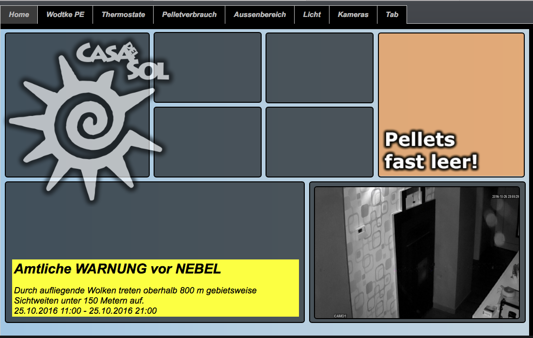

      Nun gefällt mir das Slider Tab sehr gut. Allerdings lässt sich die Tab-Grösse nicht ändern bei mir (oder ich bin zu blöd :shock: ). Deswegen kam mir die Idee, eine weitere Navigation einzubauen.
      Weiss zufällig jemand, wie man per Link die Tabs wechseln kann? Hab #widgetname_st2 etc. probiert, funzt aber nicht. Hat bitte jemand einen Rat oder weiss zur Not, wie ich Tabs grösser kriege damit ich sie auch treffe :lol:

          Klar, Foto . Anlage. Die Tabs funktionieren auch, sind mir jedoch auf dem Tablet zu klein. Da trifft man die nicht. Also entweder muss ich die grösser machen oder eine sekundäre Navi einbauen. Wie kriegt man die grösser oder wie verlinke ich die vier grossen Buttons in der Mitte auf die einzelnen Tabs???? :?
