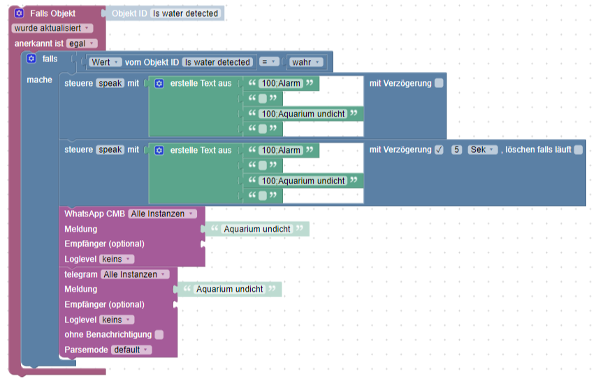

      Hallo
      Passt dieses Blockly grundsätzlich so?
      Wenn Is water detected auf truegeht, soll die Alarmkette (2 Alexas, Whatsapp und Telegram) ausgelöst werden.
      Was ich noch möchte, dass die Alexas den Befehl 5x wiederholen, mit 1 Minute Pause.

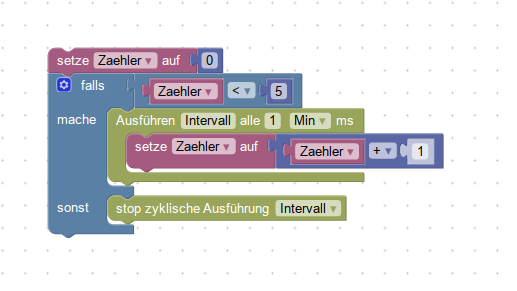

            Homoran Global Moderator Administrators @Negalein last edited by
            @Negalein sagte in Block wiederholung:
            Finde keinen Block dazu.
            gibt es auch nicht - musst du mit einer Variablen machen
            zu Beginn:
            setze Zählervariable auf 1
            in dem INtervall
            setze Zählervariable auf Zählervariable +1
            das ganze in einen falls/sonst Block
            falls Zählervariable <5
            Intervall
            sonst
            stop Intervall
              In das Intervall natürlich noch deine beiden Alexa-Blöcke (warum 2x in 5 Sekunden?

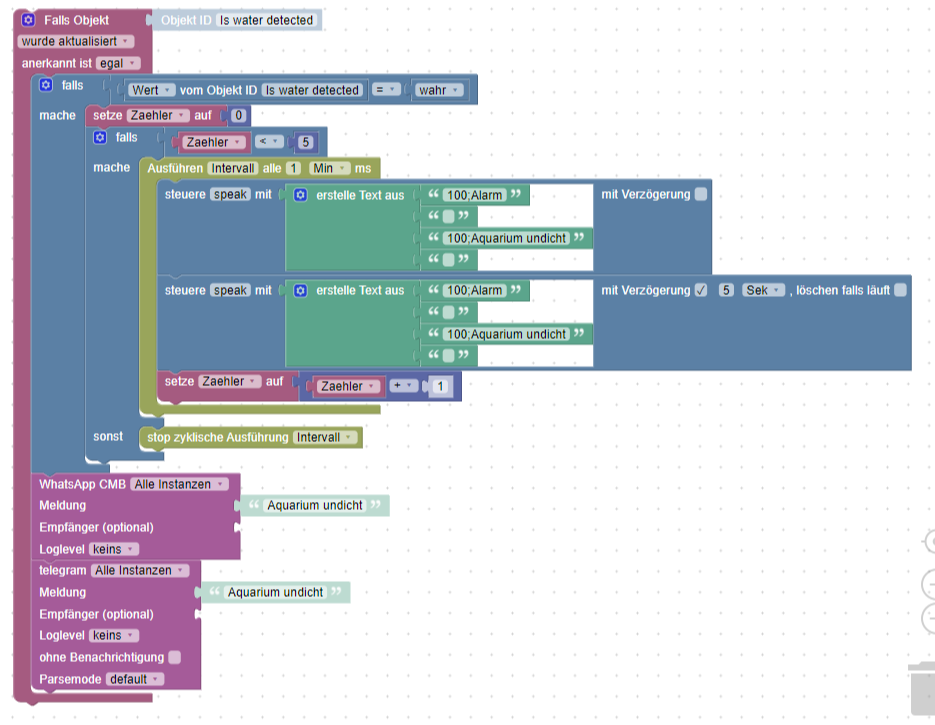

                  Negalein Global Moderator @Homoran last edited by
                  @Homoran sagte in Block wiederholung:
                  passt das so?
                    passt das so?
                    müsste.
                    probiers aus 😊

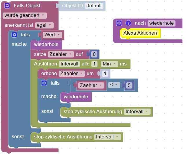

                        paul53 @Negalein last edited by
                        @Negalein sagte:
                        passt das so?
                        Die Abfrage des Zählers und das Stoppen des Intervalls muss innerhalb der Intervall-Schleife erfolgen. Prinzip:
                        Negalein Homoran 3 Replies Last reply Reply Quote 0
                        • Negalein
                          Negalein Global Moderator @paul53 last edited by
                          @paul53 sagte in Block wiederholung:
                          setz ich gleich um.
                          Derzeit kommt die Ansage erst nach 1 Minute.
                          • Negalein
                            Prinzip:
                            ich finde den lila Wiederhole Block nicht
                              paul53 @Negalein last edited by paul53
                              @Negalein sagte:
                              Das ist eine Funktion, die erst erstellt werden muss, bevor man sie aufrufen kann (siehe rechts oben).
                              Deshalb die Funktion für sich wiederholende Blöcke. Die Funktion wird auch vor dem Intervall aufgerufen.

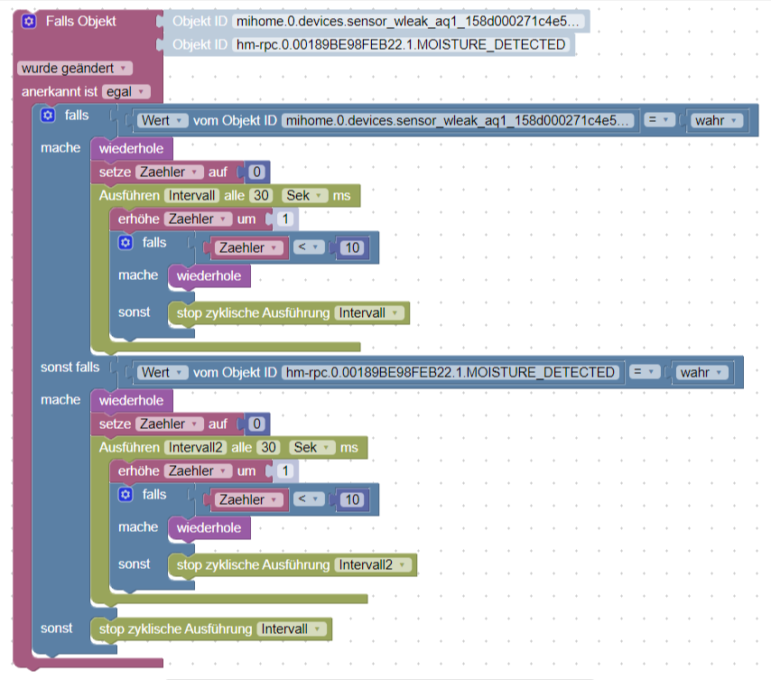

                                    @Homoran @paul53
                                    Könnt ihr mir nochmal weiterhelfen?
                                    Ich hab jetzt einen 2. Sensor eingebunden.
                                    Habe nur Ausführen Intervall, Ausführen Intervall2, aber nur 1x stop Ausführen Intervall.
                                    Funktioniert das überhaupt so mit 2 Trigger?
                                    Oder lieber pro Trigger ein extra Blockly?
                                      @Negalein
                                      Wozu 2 Intervalle ? Prüfe zu Anfang
                                      falls Wert von DP1 oder Wert von DP2
                                      Und setze noch ein "stop Intervall" vor "Ausführen Intervall"

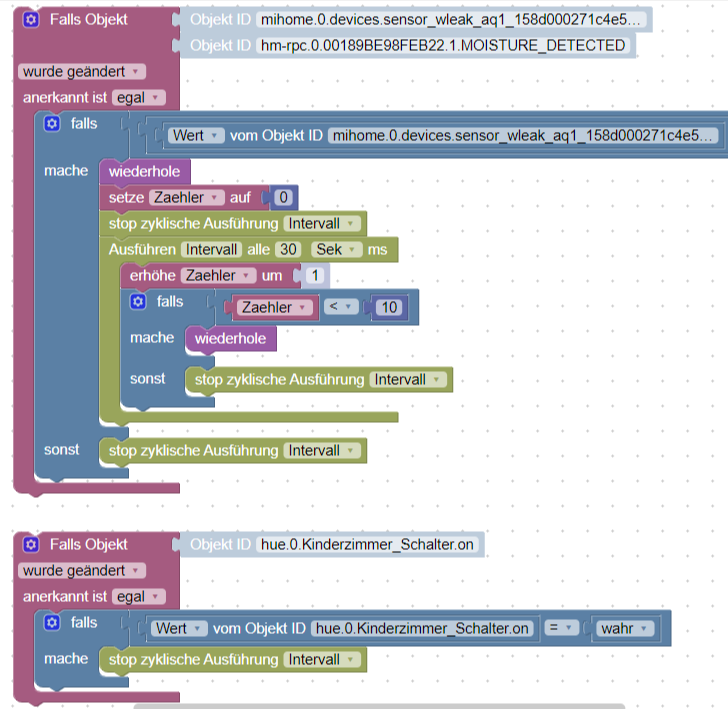

                                        • Negalein
                                          Kannst du mir nochmal weiterhelfen?
                                          Ich möchte in das Blockly eine Möglichkeit einbauen, dass der Alarm mit einem Schalter (zB Hue-Button) gestoppt werden kann.
                                          Im Endeffekt würde es reichen, den Intervall zu stoppen, wenn Schalter X gedrückt wird.
                                          nurChris 1 Reply Last reply Reply Quote 0
                                          • nurChris
                                            nurChris @Negalein last edited by
                                            Ich bin zwar nicht paul53 aber dein Vorhaben lässt sich ganz simpel mit einem weiteren Trigger lösen.
                                            Zusätzlicher Trigger auf den Datenpunkt des Schalters (zb ein click.event).
                                            Falls click.event ist wahr dann stoppe Intervall.
