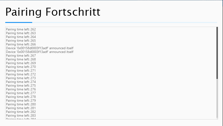

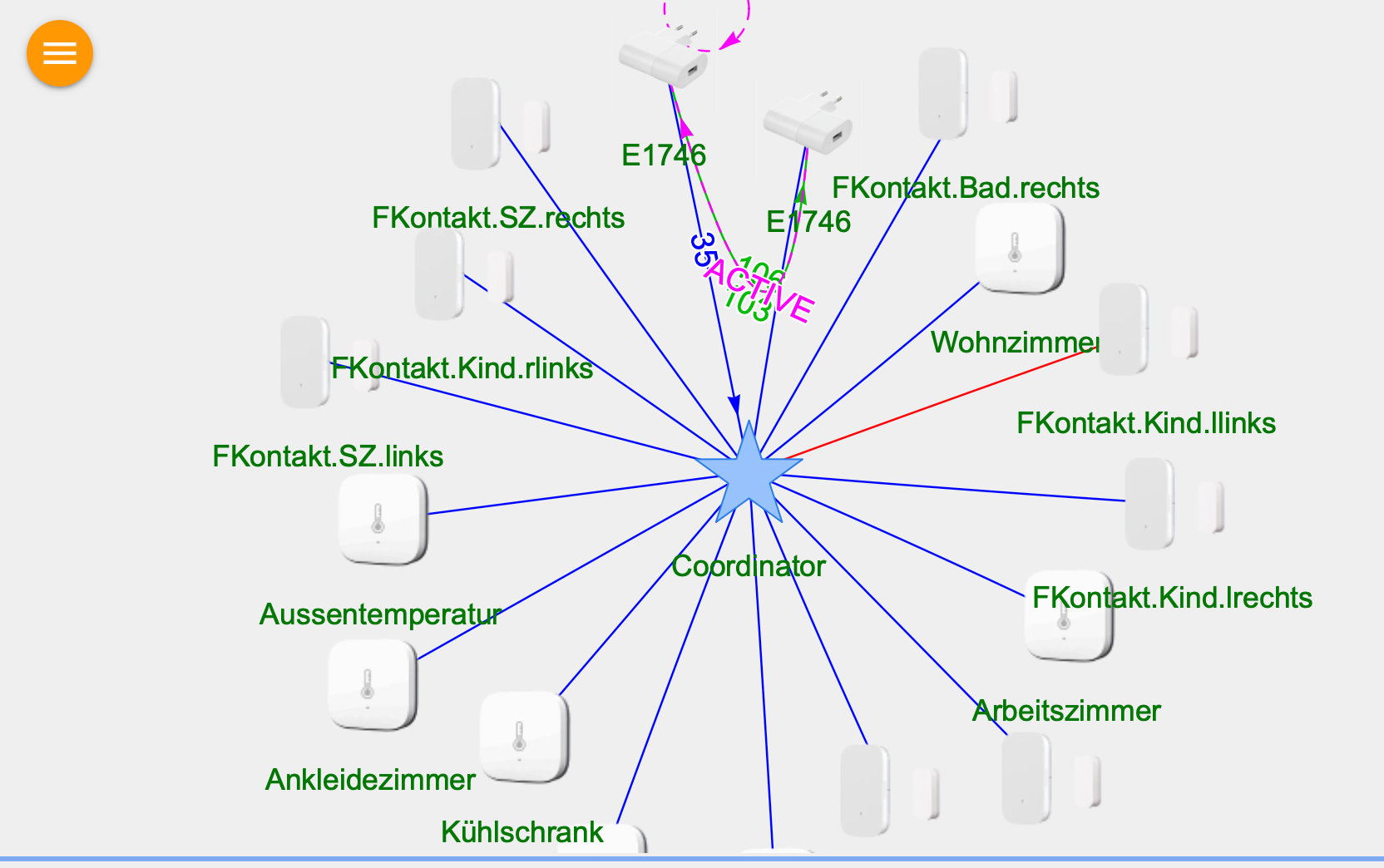

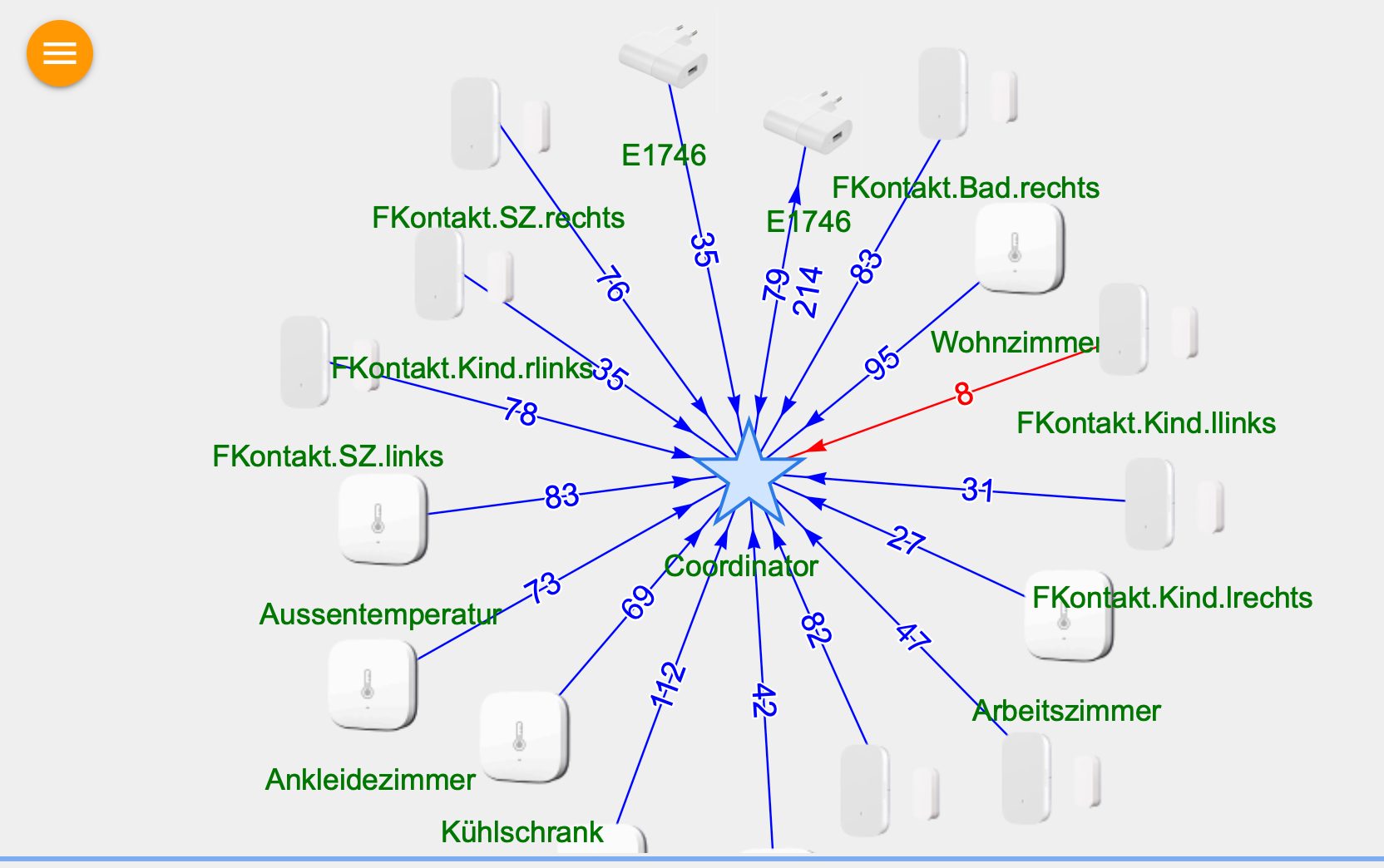

      Moin,
      habe mir von @arteck ein CC2538+CC2592-Stick schicken lassen und mein CC2531 in Rente geschickt.
      Da ich anfänglich einige Probleme hatte, habe ich Zigbee komplett gelöscht und neu als Adapter installiert und eingerichtet.
      Ich habe von Xiaomi Temperatur und Fenstersensoren momentan eingepflegt.
      Da ich mit 2-3 Sensoren eine Etage höher einige Verbindungsprobleme habe, hab ich mich auf die Suche nach einen Repeater gemacht und einige hier im Forum loben von IKEA den Tradfri 1746.
      Also einfach mal zwei Stücke gekauft und gepaired. Der coordinator hat die beiden auch.
      Auch laut Netzwerkkarte unterhalten die sich untereinander.
      Allerdings spricht kein Xiaomi-Gerät mit denen. Auch jetzt nach 2 Tagen nicht. Obwohl die Verbindung zum Coordinator schlecht ist und auf halber Strecke ein 1746 hängt. (zB FKontakt.Kind.llinks)
      Mach ich da irgendwas falsch?
      Bildschirmfoto 2020-09-05 um 22.12.33.png Bildschirmfoto 2020-09-05 um 22.12.20.png
      Jey Cee mickym tugsi 3 Replies Last reply Reply Quote 0

                  @tugsi sagte in Zigbee Xiaomi Geräte verbinden sich nicht an Tradfri 1746:
                  Nur ich meine in einem Thread dies hier auch gelesen zu haben, dass der Pairing-Button am Repeater nicht den Erfolg bringt, sondern alles über den Coordinator angelernt wird und dannn im Laufe der "Intelligenz" die Geräte sich dann sortieren.
                  Das ist auch so.
                  Folgendes muss man wissen:
                  • jeder Koordinator (stick, etc.) hat eine max. Anzahl an Geräten die er direkt versorgen kann
                  • jeder Koordinator hat eine max. Anzahl an Geräten die sich in seinem Netz befinden können.
                  • Alle Geräte bevorzugen eine direkte Verbindung zum Koordinator. Eine Verbindung über einen Router wird nur dann aufgebaut wenn die Verbindung zum Koordinator zu schlecht ist.
                  So macht was @Rushmed geschrieben hat es auch Sinn: Bei abnehmender Sende/Empfangsleistung die gehen die Endgeräte ggf. über die Router an den Koordinator.

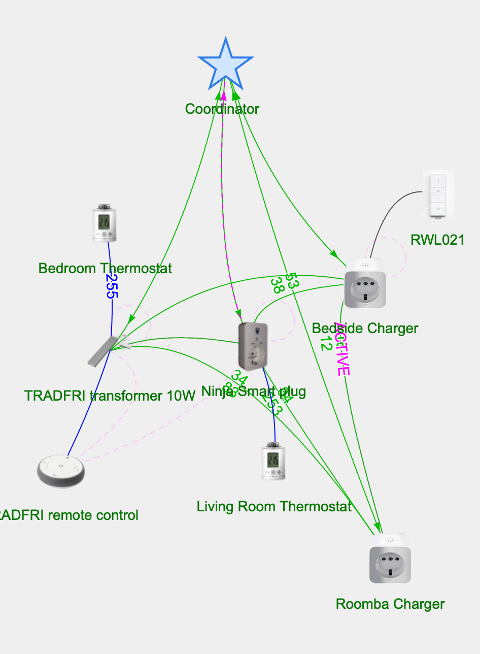

                  So sieht es zum Beispiel bei mir aus (allerdings ohne Xiaomi Geräte - die hängen in einem anderen Netz.)
                  tugsi 1 Reply Last reply Reply Quote 0
                  • tugsi
                    tugsi @Asgothian last edited by
                    @Asgothian
                    Danke nochmal für die Erklärung, ich habe dies auch bisher so verstanden, dass der direkte "Draht" zum Koordinator bevorzugt wird.
                    Aber jetzt habe ich halt den zB den einen Sensor mit einem Wert von "8", der ja rot markiert wird. Daher bin ich davon ausgegangen, dass der sich dann mit dem 1746 verbindet, da der näher an ihn liegt.
                    Habe ja jetzt den Wert auf Low gesetzt, mal sehen, wie sich das Netz entwickelt.

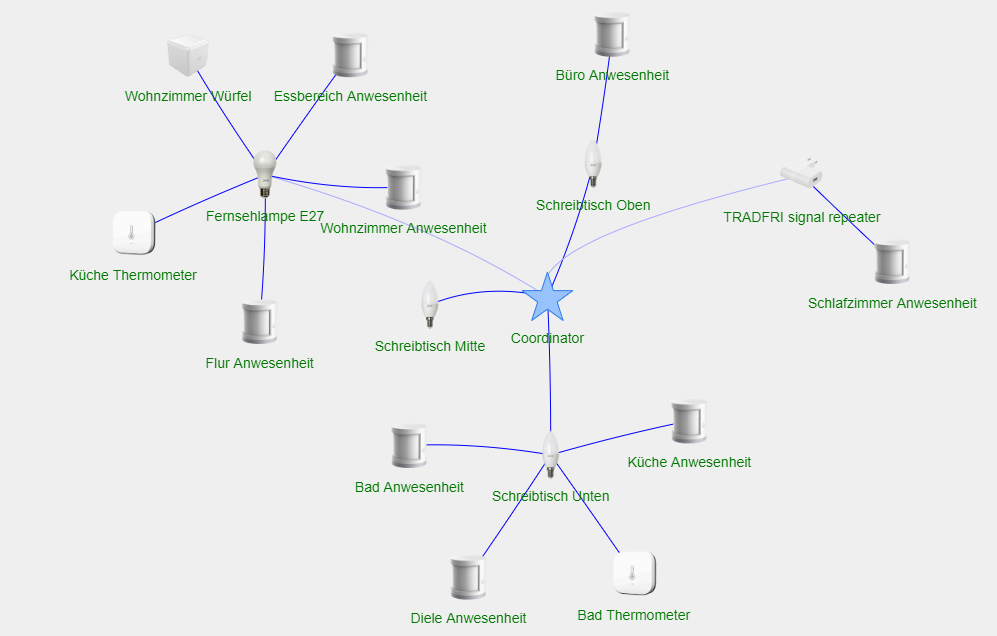

                            • mickym
                              mickym Most Active @tugsi last edited by
                              @tugsi Also das sich Xiomi Geräte nicht am IKEA 1746 nicht grundsätzlich verbinden kann ich widerlegen. Ich habs auch mal direkt mit dem Pairing Knopf auf dem 1746 probiert - aber ich weiß nicht ob das wirklich was bringt.
                              Das Problem ist, dass man die Struktur halt nicht selbst beeinflussen kann. Ich habe alles im Moment neu gepairt und deshalb ist momentan nur 1 Xiaomi Gerät was mit dem 1746 verbunden ist. Aber es ist eben nicht grundsätzlich so, dass es nicht geht und Du machst auch nichts falsch. Wie gesagt Du kannst mal auf den Pairing Knopf direkt bei dem 1746 drücken und beim Pairen schaust dass Du Dich mit dem Xiaomi Gerät in der Nähe des 1746 befindest.
                              Ich sehe gerade, dass Du das schon getan hast - aber dann kannst Du nur warten, dass sich das selbst irgendwann erledigt.
                              Alle meine Router sind IKEA Lampen bzw. der 1746 und alle End-Devices Xiaomi Geräte.
                              • mickym
                                mickym Most Active @mickym last edited by mickym
                                So ich habe nun mal versucht - das Pairen mit dem E1746 Repeater zu erzwingen. Dazu habe ich die Lampe - die vorher als Router gedient hat - einfach mal ausgeschaltet.
                                Dann muss man wirklich mit den Geräten in die Nähe des Repeaters E1746 gehen (ich musste in das gleiche Zimmer gehen) und dann dort pairen. Wobei das kein wirkliches Pairen ist. Also keine Geräte löschen!! Sondern einfach mehrfach mal mind. 5 Sek. den Pairing/Reset Knopf drücken und dann noch öfters - ist ein ziemlicher Act.
                                Die Geräte müssen nicht neu interviewt werden - da ja alles bereits angelegt ist. Es langt wenn sich die Geräte einmal selbst bekannt gemacht haben:
                                Wenn das in der Nähe des Repeaters erfolgt - dann funktioniert das, dass der Repeater erst mal das Gerät routet.
                                Kann natürlich sein, dass wenn ich die Lampe wieder einschalte - dass es sich dann wieder umordnet.
                                Nach dem Einschalten der Lampe - konkurriert diese wieder mit dem Repeater - ist OK da die doch etwas näher ist und wird dem Repeater wohl auf Dauer wieder 2 Geräte entreissen. 🙄
                                Aber insgesamt - möchte ich auch nochmal festhalten, dass es logisch nicht zu begreifen ist, warum sich welches Gerät an welchem Router andockt. Das Problem ist halt, wenn dieser Router nicht mehr vorhanden ist - kann man nur hoffen, dass die Geräte nicht ganz aus dem Netz fallen.
