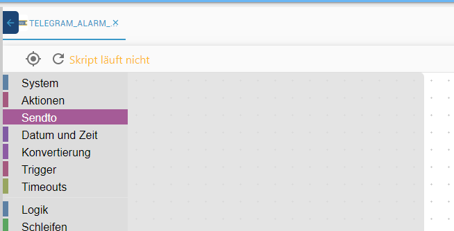

      Also wollte ich das Script neu Bauen und wenn ich Sendto einbauen will ist die Zeile leer....
      Wie bekomme ich das "Sendto" wieder in die Blockly Scripte rein?

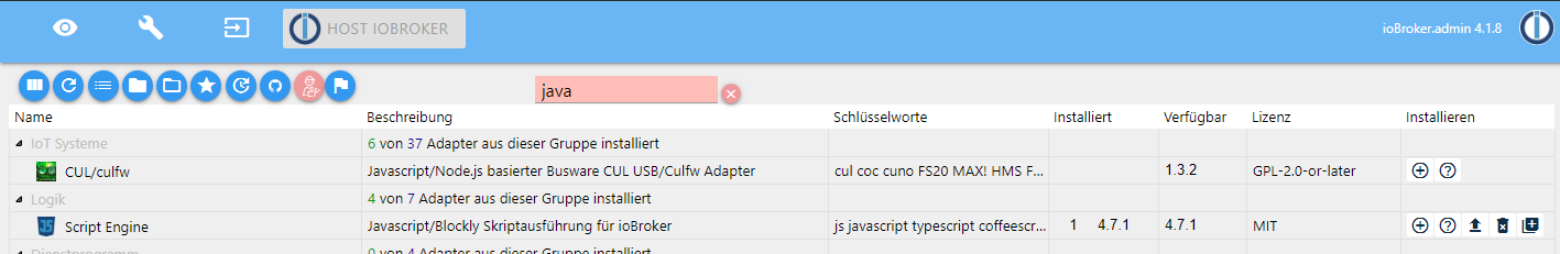

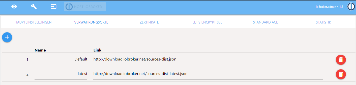

                @Homoran ..... Okay, ich dachte immer das die "Default" Einstellung "1" ist, siehe Bild.... dann bekomme ich auch Default,
                im nächsten Bild sieht man das ich die 4.7.1 installiert habe und dies auch als "verfügbar" angezeigt wird, warum das so ist weis ich sicher nicht 🙂
                Ich werde jetzt erstmal die 4.7.2 von Github versuchen, werde das Ergebnis hier mitteilen.

                  Homoran Global Moderator Administrators @Master67 last edited by Homoran
                  @Master67 sagte in Nach Neuinstallation kein Sendto mehr:
                  nein, du musst auf der Seite vorher ("Haupteinstellungen") nachsehen welches Repo du von den hier verfügbaren ausgewählt hast.
                  https://www.iobroker.net/#de/documentation/admin/settings.md
                  Master67 1 Reply Last reply Reply Quote 0
                  • Master67
                    Master67 @Homoran last edited by
                    @Homoran sagte in Nach Neuinstallation kein Sendto mehr:
                    Ohman......... ist schon lange her das ich dort was Eingestellt hatte.... Ja du hast Recht... dort steht "lastest" 😉
                    Werde dennoch mal die 4.7.2 versuchen.....
