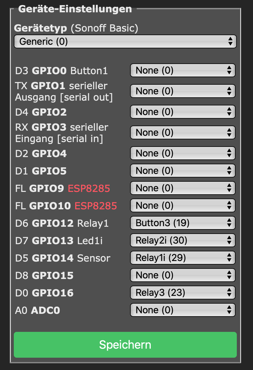

          In meinen Fall habe ich
          Relay1 (D5)
          Relay2 (D6)
          Schalter3 (D7)
          Genommen.
          Ich möchte die relays unabhängig von Schalter steuern.
          Was ich machen möchte
          Schalter wird genutzt um die Klingel auszuwerten
          Relay1 schaltet die Klingel ein oder stumm
          Relay2 betätigt den türsummer
          Was ich aber jetzt habe ist das der Schalter immer power in io Broker schaltet und dies schaltet power 1 (Datenpunkt)
          Power1 und Power2 können geschaltet werden.
          Habe auch schon viele andere Kombinationen versucht.
          Aber der Schalter egal welche Nummer noch nehme schaltet immer Relay1 ich

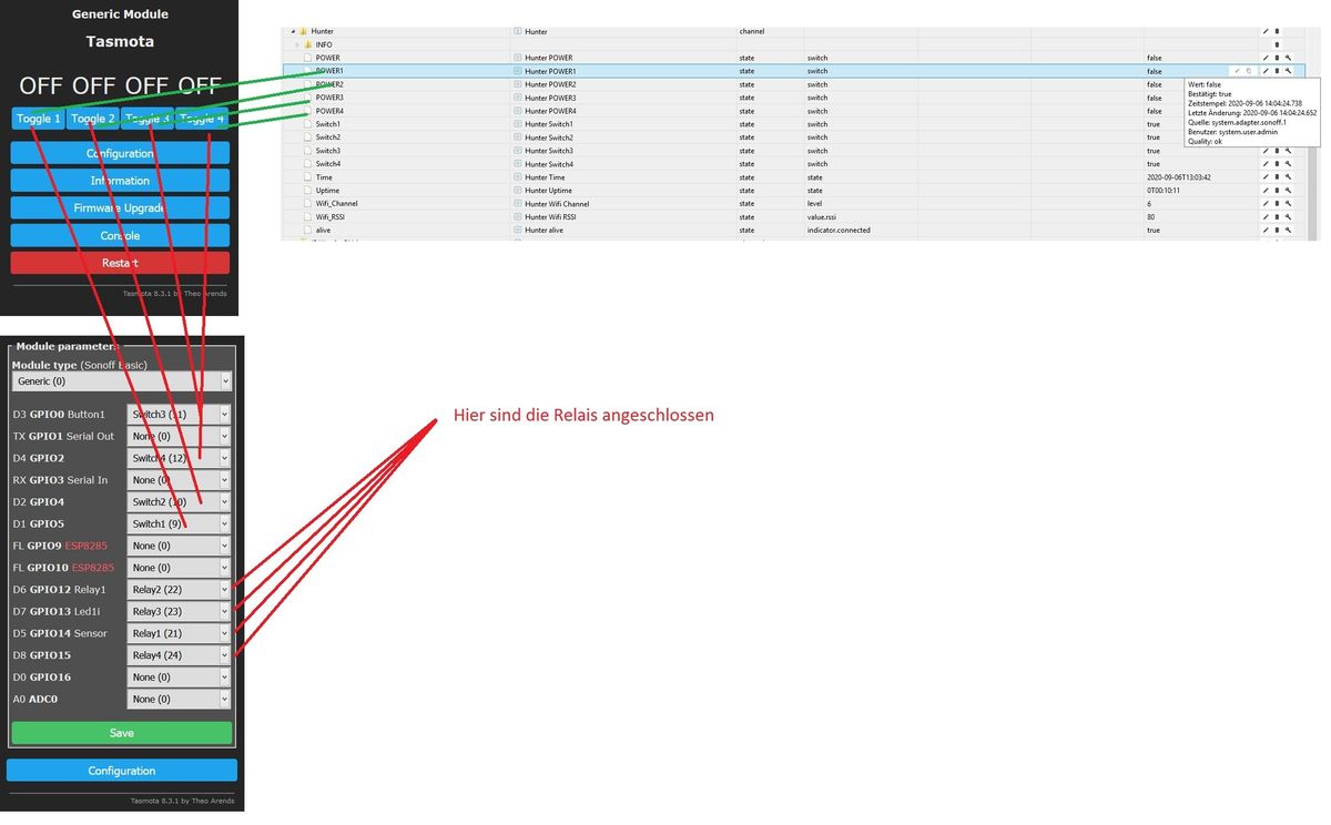

                Beispiel meines 4 Fach Relais.
                Switch 1 schaltet Relais 1 usw.
                Versuche erst einmal die Relais einzeln zu schalten.
                Wenn das aus IO geht muß dein Schalter für die Klingel ja in einem zB Blockly ausgewertet
                und bearbeitet werden.

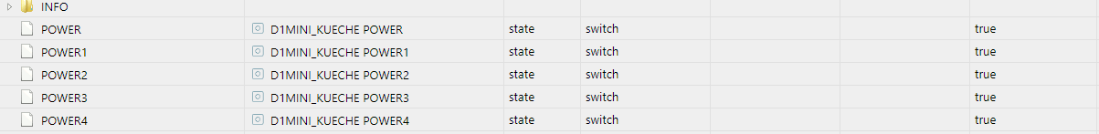

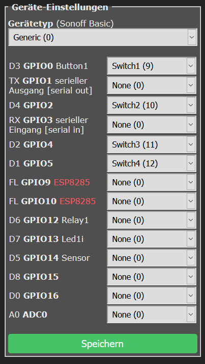

                        Wollte bei mir auf dem D1 Mini 4 Switche mit Tasmota definieren und deren Zustand dann in ioBroker bzw Sonoff-Adapter abgreifen und auswerten. So einfach, wie ich mit das vorgestellt habe, ist es aber anscheinend nicht. Ich bin davonausgegangen, das man bestimmten PINs eine Funktion zuordnet und Tasmota den rest macht.
                        D.h.:
                        Verbinde ich nun Ground mit den einzelnen "Switchen" ändern sich imioBroker immer nur der "POWER"-Wert, egal an welchem PIN ich nun Ground anlege.
                        Muss man noch zusätzliche Einstellungen für jeden Switch vornehmen? Wenn ja, welche? Hab schon in die DOKU Button und Switche geschaut, damit komm ich auch nicht klar.
                        Vielen Dank.

                                Hab es jetzt herausgefunden:
                                https://forum.iobroker.net/topic/12122/anleitung-sonoff-tasmota-schalter-zustände-anzeigen/2
                                SwitchTopic muss eingeschaltet werden:
                                SwitchTopic 1
                                Man muß eine RULE vergeben und aktivieren:
                                Rule1 on Switch1#state do Publish cmnd/custom-topic/SWITCH %value% endon
                                Rule1 1
                                Ich habe die verändert, da es nicht sofort klappte, keine Ahnung warum.
                                Plötzlich waren die 4 POWERx -Status da.
                                Rule1 on Switch1#state do Publish cmnd/sonoff/SWITCH1 %value% endon
                                Rule1 1

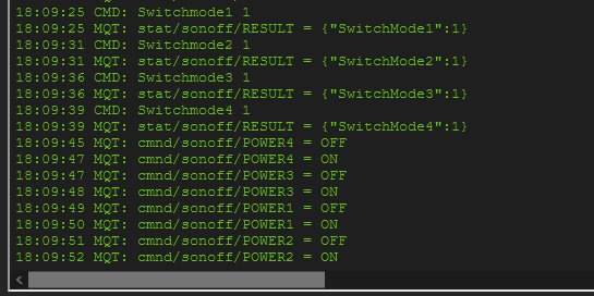

                                Ergebnis:
                                18:15:51 CMD: Rule1
                                18:15:51 MQT: stat/sonoff/RESULT = {"Rule1":"ON","Once":"OFF","StopOnError":"OFF","Length":61,"Free":450,"Rules":"on Switch1#state do Publish cmnd/sonoff/SWITCH1 %value% endon"}
                                Dann muß man aber für jeden Swtich den SwitchMode festlegen. Bei mir sollte 0 (Ground) false sein->
                                SwitchMode1 1
                                SwitchMode2 1
                                SwitchMode3 1
                                SwitchMode4 1
                                Dies muß man in der Konsole eingeben und RETURN drücken
                                Als Ergebnis bekommt man:
                                Power ist der Zustand für das Relais und die anderen Power-Zustände sind für die Switch-Eingänge!
                                Danke für die Infos.

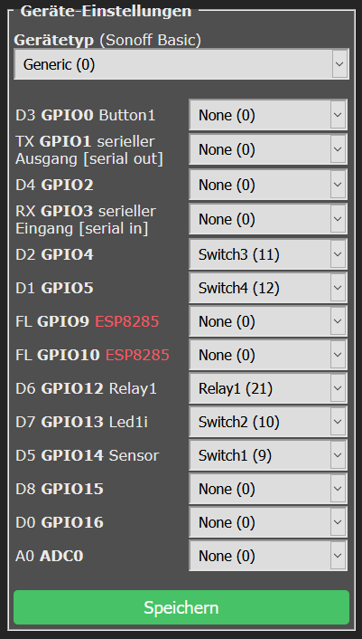

                                  @MCU Ok, wenn es so funktioniert auch gut. Die einfache Methode wäre gewesen:
                                  GPIO0 Switch 1
                                  GPIO12 Relais 1
                                  GPIO3 Switch 2
                                  GPIO13 Relais 2 usw.
