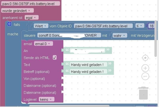

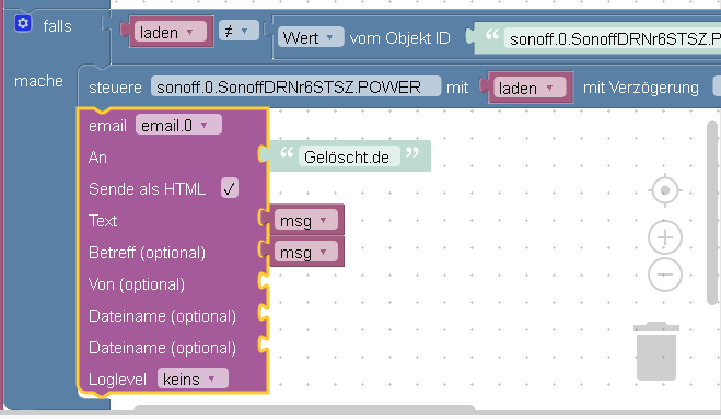

      Hallo zusammmen,
      anbei ein Script:
      der soweit läuft.
      Aber ich bekomme nund dauern die Mail und möchte dies nur einimalig.
      Wie mache ich dies als Anfänger (Time out?)
      Danke.
      BLRD

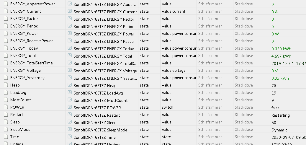

            Dragon @BLRD last edited by Dragon
            @BLRD Bitte schicke doch einmal die Datenpunkte welche beim ersten Gerät angeboten werden ob es da soetwas wie plugged oder connected gibt.
              BLRD @Dragon last edited by
              @David-Froebus
              Bitte schön:
              Ich habe dies über den State / Datenpunkt Power gemachT
              crunchip D 2 Replies Last reply Reply Quote 0
                Homoran Global Moderator Administrators @BLRD last edited by
                @BLRD sagte in Sendto (Mail kommen dauernd)!?:
                wie das Skript bedient.
                nein, das Skript schickt bei jeder Ladungsänderung des Batterielevels eine Meldung
                  BLRD @Homoran last edited by
                  @Homoran
                  OK wie änder ich dies?
                    @Homoran
                    zum Beispiel mit einer Sperrvariablen, die auf false gesetzt wird, wenn die erste Meldung rausgeht und wieder auf true wenn Level = 100
                      @Homoran
                      ??? Äh als Anfänger stehe ich gerade vor böhmische Dörfer.
                      Wie geht dies?
                      Und vorab Danke
                        @BLRD dann mach mal einen Export
                          BLRD @Homoran last edited by BLRD
                          @Homoran
                          Bitte schön:

                            • crunchip
                              crunchip Forum Testing Most Active @BLRD last edited by crunchip
                              @BLRD nicht vom sonoff, sondern vom paw.0
                              Zum battery.level gibt es wahrscheinlich noch einen paw.0.xyz.plugged/charging oder so in der Art

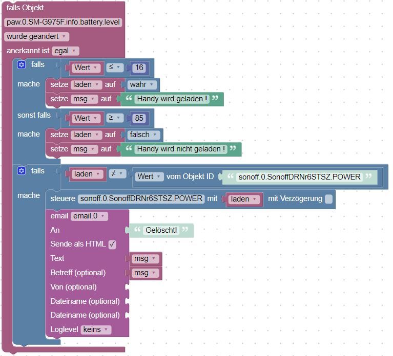

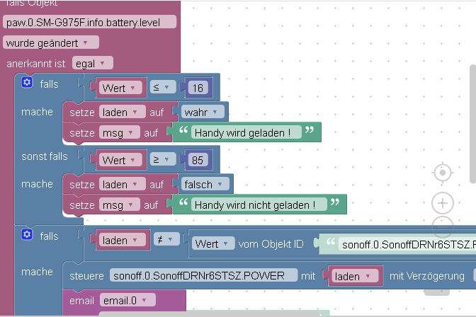

                                paul53 @BLRD last edited by paul53
                                @BLRD sagte:
                                Bitte schön:
                                Vorschlag:
                                 <variables>
                                   <variable id="o5QWq1D-uG;sTenPDfvN">laden</variable>
                                   <variable id="gkq+0V)+.8?y$@tO!n:l">msg</variable>
                                 </variables>
                                 <block type="on" id="sh_6?8^;9ExO-}/4Dx:." x="-162" y="-212">
                                   <field name="OID">paw.0.SM-G975F.info.battery.level</field>
                                     <block type="controls_if" id="CI$h@O!ge0Zuvw#O,7%y">
                                         <block type="logic_compare" id="CtN*18c!yPmh!L-ar{o$">
                                           <field name="OP">LTE</field>
                                             <block type="on_source" id="+tgC2FeeP-t6(#I#78sX">
                                             <block type="math_number" id="SfOi94m6!*DR]4wQkHWC">
                                               <field name="NUM">16</field>
                                         <block type="variables_set" id="1;?}XCYp^byO;gy^O2@A">
                                           <field name="VAR" id="o5QWq1D-uG;sTenPDfvN">laden</field>
                                             <block type="logic_boolean" id="WgQ0([/)DWM5/eaBRVki">
                                             <block type="variables_set" id="}7W[2Vy[mlFnDLV@Sg#b">
                                               <field name="VAR" id="gkq+0V)+.8?y$@tO!n:l">msg</field>
                                                 <block type="text" id="1WkJE4,cqqho{[hL]n~F">
                                                   <field name="TEXT">Handy wird geladen !</field>
                                       <value name="IF1">
                                         <block type="logic_compare" id="l;ns{D^Q)3;aLtd~Cema">
                                           <field name="OP">GTE</field>
                                             <block type="on_source" id="tzHBF]WB=%[rk-xpo9l|">
                                             <block type="math_number" id="Km~-p2@r7ayYw;0}6lCP">
                                               <field name="NUM">85</field>
                                       <statement name="DO1">
                                         <block type="variables_set" id="ELB.|ah!Fiv3aQ6@8pf=">
                                             <block type="logic_boolean" id="B@Ge,Laaw5c}#yqyDajk">
                                             <block type="variables_set" id="sVKmL1oqI9rAR.)R;bf}">
                                                 <block type="text" id="L`C/*L{_kNMN$]T!{{*{">
                                                   <field name="TEXT">Handy wird nicht geladen !</field>
                                         <block type="controls_if" id="u}DJxe5;6%N]U{*k*[G1">
                                             <block type="logic_compare" id="hy(~rHnh9(9kbsEnve?U">
                                               <field name="OP">NEQ</field>
                                                 <block type="variables_get" id="=YrpL4}hjW+AK_9Z]kjy">
                                                 <block type="get_value_var" id="WSdI_4h)+G?V~(q|v?jF">
                                                   <value name="OID">
                                                     <shadow type="text" id=")AZRTGG%av*E|jhn2`0C">
                                                       <field name="TEXT">sonoff.0.SonoffDRNr6STSZ.POWER</field>
                                             <block type="control" id="f60qJA%{@*P)F4ZT+|6+">
                                               <field name="OID">sonoff.0.SonoffDRNr6STSZ.POWER</field>
                                                 <block type="variables_get" id="U[;@I~N.b,oAMl^N28B9">
                                                 <block type="email" id="Bkg^?/-3v1;n^5=PK@a@">
                                                   <field name="INSTANCE">.0</field>
                                                   <field name="IS_HTML">TRUE</field>
                                                   <field name="LOG"></field>
                                                   <value name="TO">
                                                     <shadow type="text" id=".fm=Rk(N8m{mz^UVp33m">
                                                       <field name="TEXT">Gelöscht!</field>
                                                   <value name="TEXT">
                                                     <shadow type="text" id="Ufspt[!gJWLZi7|{rhxL">
                                                     <block type="variables_get" id="3F[s#5(mj6~*)!Nqr2zo">
                                                   <value name="SUBJECT">
                                                     <shadow type="text" id="F@`oz|/UPf)cq$8$LhT-">
                                                     <block type="variables_get" id="bpOd/R~)a*h]@-6#Td+v">
                                Homoran B 2 Replies Last reply Reply Quote 0

                                    Homoran Global Moderator Administrators @paul53 last edited by Homoran
                                    @paul53 Danke!
                                    ich denke ich konnte nicht importieren weil ich den email Block nicht hatte
                                      BLRD @paul53 last edited by
                                      @paul53 sagte in Sendto (Mail kommen dauernd)!?:
                                      @Rushmed
                                      @Homoran
                                      @crunchip
                                      Dank paul 53 scheint es so zu gehen!
                                      Ich werde dies beobachten und in den nächsten Tage eine definitive Rückmledung geben.
                                      Danle an Alle.
                                      VG
                                      BLRD
                                        @BLRD Ich muss dich leider enttäuschen. inder Liste welche von dir gesendet wurde ist kein Datenpunkt vorhanden, da weder eine Ladezustand (%) oder ein Datenpunkt für plugged vorhanden ist. im Gegenteil darin ist gar kein Punkt enthalten der irgendetwas mit dem angeschlossenen Gerät zu tun hat.
                                        Falls das hier ein Gerät mit Energiemessung ist in welches dein Gerät eingesteckt wird, dann könntest du den Energy_Current als trigger nutzen.
                                        Sehe aber grad, dass du bereits eine Lösung gefunden hast.

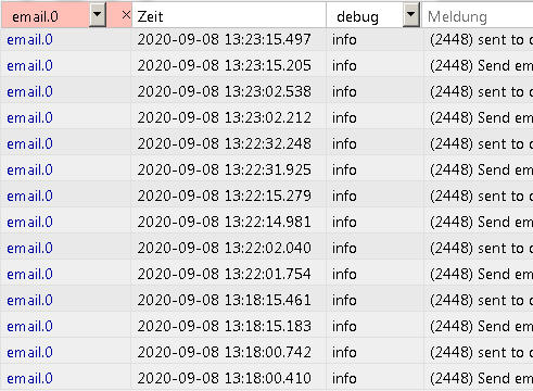

                                            BLRD @BLRD last edited by
                                            @crunchip
                                            @David-Froebus
                                            @Homoran
                                            anbei die Rückmeldung.
                                            Ich habe oben den Import von oben (07.09.;11:09 hvon paul53) umgesetzt.
                                            Jedoch habe ich nun die Mail siebenfach bekommen.
                                            Also diese kommen doch wieder vermehrt. Warum?
                                            Danke.
                                            VG
                                            BLRD
