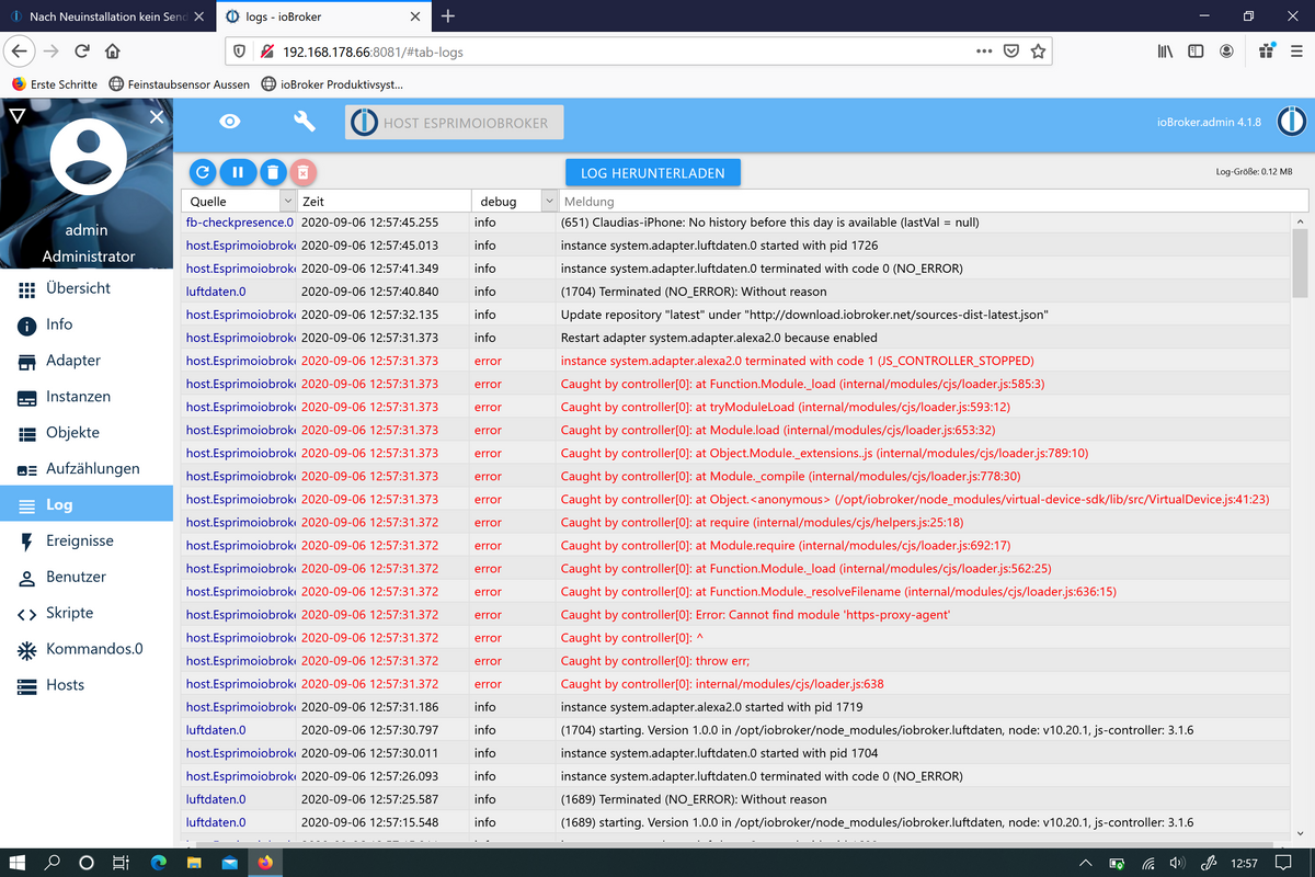

              @Homoran aber die Fehlermeldung deutet darauf hin, oder interpretiere ich das falsch?
                Homoran Global Moderator Administrators @Thomsguy last edited by
                @Thomsguy sagte in Telegram Sendto Blockly Script geht nicht:
                worauf?
                dass du ein Problem mit deiner Installation von Alexa2 hast?
                ja!

                  Thomsguy @Homoran last edited by
                  @Homoran für mich nicht reproduzierbar, instanz schon mehrfach neu gestartet, update war keins, Version 3.3.1.
