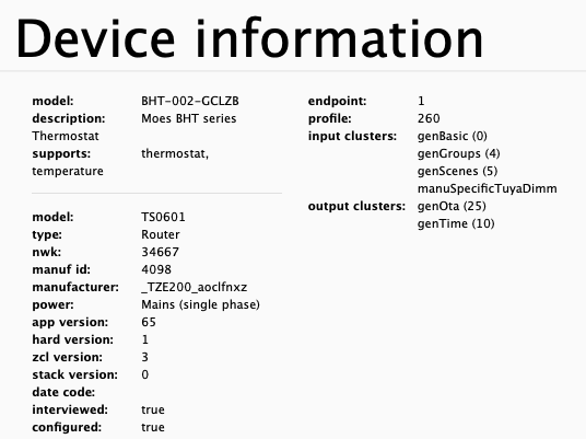

                              @fiddle sagte in Zigbee Geräte schalten verzögert:
                              Die Leuchtmittel und die SurfaceLight schalten wir über die Wandschalter wie normale Birnen. Nur wenn wir länger nicht da sind schalten wir sie an und lassen den broki eine Anwesenheitssimulation mit ihnen machen. Will sagen: die sind also auch nur "unregelmäßig" im Netzwerk, mal lang, mal kurz. Aber die sind soweit ich weiß nur "Clients", keine "Repeater" oder "Router", das können nur die Plugs (und die Surface-Light denke ich, aber die ist maximal weit vom Coordinator weg, sollte also eher nicht den "Router" bilden, der andere versorgt.
                              Das ist nicht korrekt. Du musst davon ausgehen das jedes Gerät welches fest am Strom ist als Router fungiert. Du kannst das auch im ioBroker sehen:
                              Wenn du bei einem Gerät im Adapter auf das blaue "i" gehst, dann bekommst du die Geräteinformation. Wenn da "type: router" steht dann Routen die Lampen.
                              Generell gilt:
                              Das Zigbee Netz kann es nicht gut ab wenn ständig umorganisiert wird, sprich wenn Geräte die eigentlich da sein sollen für längere Zeit abwesend sind. Das dann Auffälligkeiten auftreten, insbesondere verzögertes Schalten und ggf. vergessene Endgeräte (batteriebetrieben) ist da nicht verwunderlich.
                              A.
