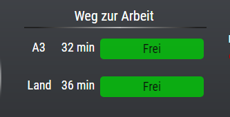

          Jeeper.at last edited by

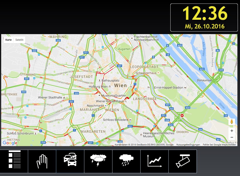

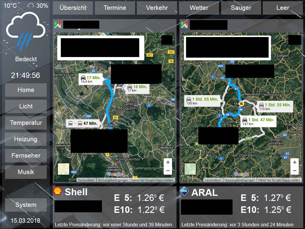

          Ich habe mir einen kostenlosen API-Key bei Google besorgt. Damit kann ich die Verkehrsmeldungen von Google Maps abrufen. Dies mache ich auf einer Webseite welche auf einem Webspace liegt. Diese Webseite binde ich mit einem HTML-Widget in VIS ein.
          Hier ein Screenshot wie es auf meinem IPAD in der Wand aussieht.
          LG
          Günther

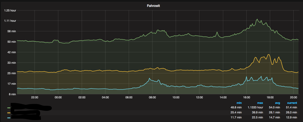

                  • Bluefox
                    Bluefox last edited by
                    @hobbyquaker: Ich sehe, dass du grafana verwendest. Gibt es irgendwo eine Anleitung wie man Grafana aktivieren konnte.
                    Ich habe extra influxdb wegen grafana eingebaut, aber grafana ist immer noch nicht da. 😉
                      Vielleicht kann auch apollon77 weiterhelfen
                      http://forum.iobroker.net/viewtopic.php … 120#p37118
                      Ich bin noch nicht dazu gekommen. :oops:

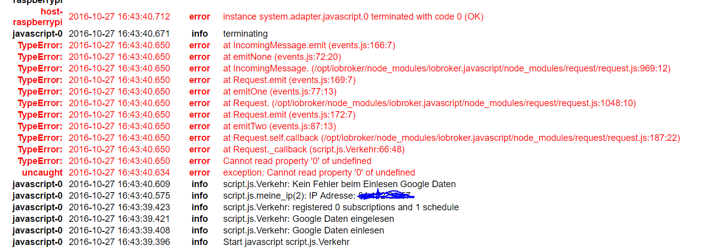

                          Hallo Michael
                          wollte den Script testen bekomme aber folgende Fehlermeldung
                          Gruß Stephan

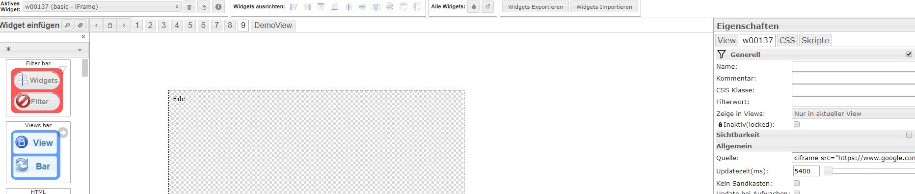

                                  hallo Jeeper .at mit welchem Widget hast die Die karte in Vis eingebunden

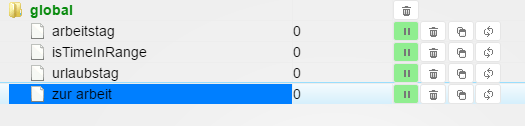

                                    Phantomio last edited by
                                    @alle Beteiligten vielen Dank für diese Idee / Infos / Script … funktioniert echt super 😄
                                    @stephan61
                                    evtl. so:
                                     schedule("*/6 * * * *", function () {
                                        if (isTimeInRange("05:00:00", "08:00:00")){
                                          // hier das Script rein
                                    function isTimeInRange(strLower, strUpper) {
                                        var now = new Date();
                                        var lower = addTime(strLower);
                                        var upper = addTime(strUpper);
                                        var inRange = false;
                                        if (upper > lower) {
                                            // opens and closes in same day
                                            inRange = (now >= lower && now <= upper) ? true : false;
                                        } else {
                                            // closes in the following day
                                            inRange = (now >= upper && now <= lower) ? false : true;
                                        return inRange;
                                    Phantomio
                                    • Jeeper.at
                                      Ich verwende das IFrame Widget.

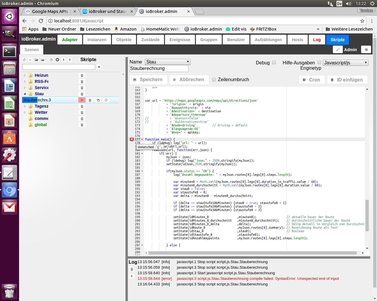

                                          Ist im Prinzip ja nicht weiter schlimm. Es ist glaube ich nur nicht so gut, da der Javascript Adapter komplett neu startet und dementsprechend alle Programme ausgeführt werden.
                                          Kann der Fehler im Script abgefangen werden?
