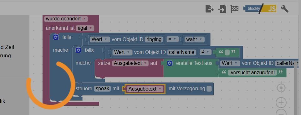

                ich verstehe es nicht.. habe iobroker neu aufgesetzt nur ein paar sachen installiert, und wollte mein anruferscript basteln.
                konnte diesmal vor dem absturz noch ein snippet erstellen
                diesmal habe ich keine schleife genutzt sondern wollte nur prüfen ob der anrufer im telefonbuch steht, ob er nicht drin steht aber seine nummer übermittelt oder unbekannt anruft...
                leider kam ich nicht soweit 😞
                raspberry ist wieder nicht erreichbar.. hier mal ein screenshot
                wie gesagt das script war noch nicht fertig, und ich habe es nur mal testen wollen.. es klappte auch, aber dann war ende im gelende ?!?
                Liebe grüße
