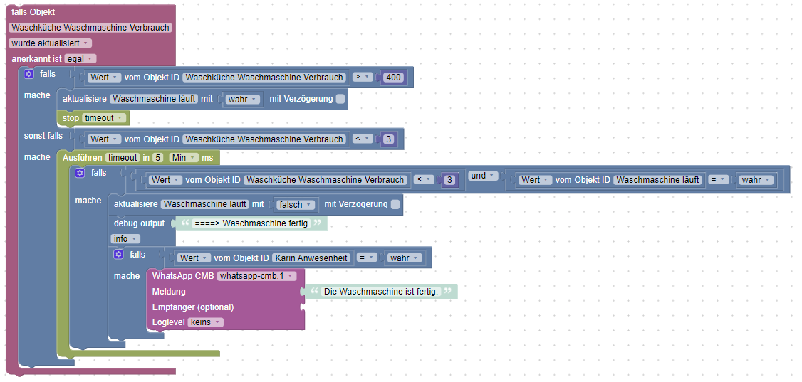

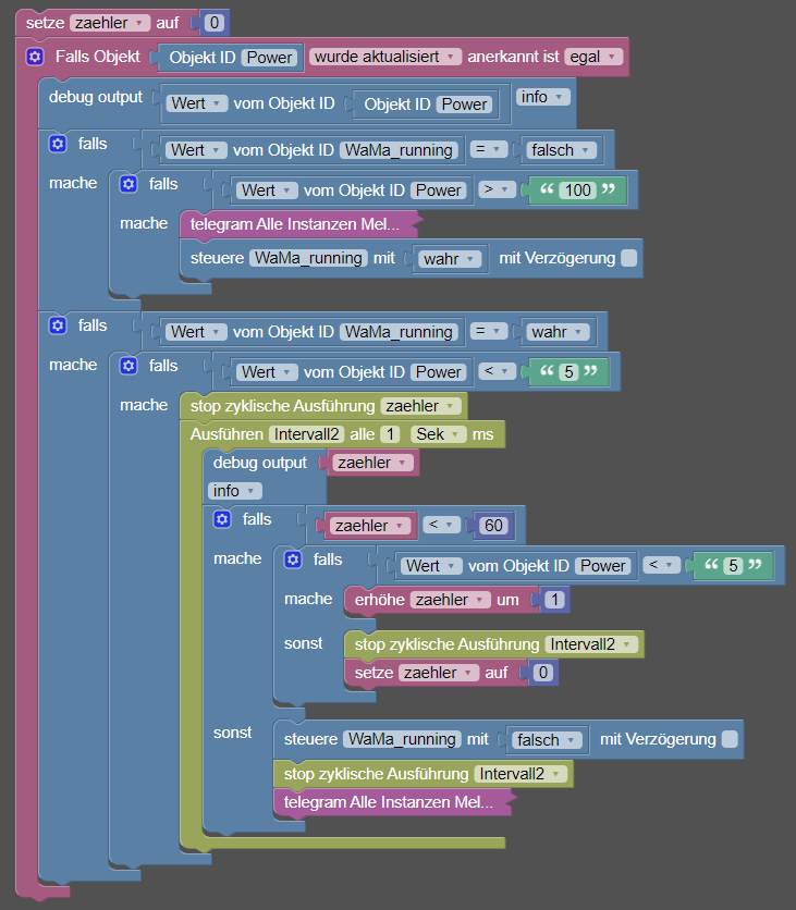

      Hallo Community, mal wieder ein Thema, welches schon häufiger aufkam. Leider komme ich auch mit den bestehenden Beiträgen nicht weiter.
      Ziel war es ein Blockly Skript zu erstellen, das mich informiert, wenn Geräte wie die Waschmaschine fertig ist. Also im Prinzip Standard nur mit einer Verzögerung für kurze Pausen, die die Geräte üblicherweise manchmal machen. Trotzdem werden während des Betriebs massenhaft Nachrichten (abwechselnd WaMa wurde gestartet, WaMa ist fertig) versendet. Ich hoffe so sehr, dass jemand von euch den Fehler findet. Es würde den WAF für weitere Projekte dienen 😊
      I Asgothian 3 Replies Last reply Reply Quote 0

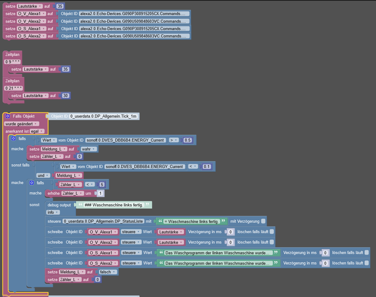

        ITCrowd @init5 last edited by ITCrowd
        @init5 So ist es bei mir in Betrieb.
        Ich frage die Stromaufnahme der Maschine im Minutentakt ab, der Messwert als Trigger hat bei mir nur unnötig viele Ereignisse ausgelöst.
        Die Grenzwerte müssen ggf. angepasst werden. Variable Zähler_L < (maximal Pausenzeit im Waschprogramm in Minuten +1)
        Die Info über das beendete Waschprogramm erfolgt bei mir über Alexa.
        Den Takt erzeuge ich hiermit.
        Mit solchen zentralen Takten lassen sich Scripte einfach synchronisieren.
        Phantomkommander 1 Reply Last reply Reply Quote 0

            ITCrowd @Phantomkommander last edited by ITCrowd
            @Phantomkommander ```

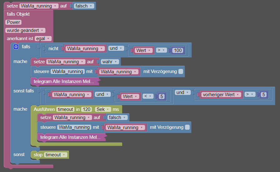

              • Asgothian
                Asgothian Developer @init5 last edited by
                @init5 sagte in Waschmaschine/Trockner fertig:
                Den Fehler.. so einfach ist das nicht. Fangen wir mal vorne an:
                • Du Triggerst auf "wurde aktualisiert", sprich das Skript springt auch dann an wenn sich die Leistungsaufnahme nicht ändert
                • Du nutzt für "WaMa_running" einen Datenpunkt. Da wäre eine Variable sinnvoller.
                • Du setzt den Zähler nur bei jedem Skriptstart auf 0.
                • Jede Sekunde den Wert Abfragen ist Unsinn. Insbesondere da der Wert von dem Skript bei jedem Trigger, sprich jeder Aktualisierung des Stromwertes bereits 3x abgefragt wird (neben 3x abfrage auf den Datenpunkt "WaMa_running"
                Das Thema synchronisieren mit einem "heartbeat" (wie @ITCrowd es nutzt) sollte zwar funktionieren, ist aber eigentlich unnötig. Insbesondere erzeugt es (wenn es viele Skripte synchronisiert) regelmässige Spikes weil alle Skripte gleichzeitig losrennen) Notwendig ist nur ein sauberes "entprellen" des Messwertes. Zu dem Thema gibt es einige Beispiele im Forum, trotzdem aber noch einmal hier als "pseudocode" zum nachbauen.
                Mit der Folgenden Logik sollte es gehen:
                • Eine Variable für "WaMa running", bei Skript start auf falsch setzen
                • Ein Trigger auf "power", triggern auf "wurde geändert" (NICHT wurde aktualisiert)
                • Im Trigger als erstes die Abfrage falls Wert > 100 (Hinweis zum "wert" Baustein siehe Bild - der Baustein in dem Objekt ID steht lässt sich auf Wert umstellen - er beinhaltet immer den Wert des Objektes welchen den Trigger ausgelöst hat.1599421354043-screen-shot-2020-09-06-at-21.38.08.png
                • im Falls-Zweig: falls nicht "WaMa running" -> WaMa running auf wahr setzen, Telegramm Nachricht senden.
                • sonst Falls "Wert" < 5 und "letzter Wert" >= 5 ("letzter Wert" ist der gleiche Baustein wie "Wert", der kann auch auf den Wert des Objektes direkt bevor der Trigger aktiviert wurde gesetzt werden) - Dadurch wird dieser Zweig nur angesprochen wenn der Wert von >- 5 auf kleiner 5 wechselt
                • timeout 60 sekunden - im Timeout: falls "wert von Objekt ID Power" (Hier wirklich den Datenpunktwert NEU holen, sonst wird das nichts) -> Nachricht an Telegramm, WaMa Running = falsch setzen.
                • im sonst Zweig (von dem oben angegebenen "sonst Falls" : Timeout löschen.
                Noch ein Nachtrag zum Thema "variable oder State" für "WaMa running". Eine Variable macht mehr sinn für den Einsatzzweck, sofern du diese nicht zusätzlich irgendwo nutzen willst (Anzeige das die WaMa läuft, etc.). Sollte also ein Datenpunkt genutzt werden, dann macht es sinn als ERSTES im Trigger den Datenpunkt zu lesen und in eine lokale Variable zu übernehmen. Diese kannst du dann im Trigger mehrfach abfragen ohne jedesmal in den Objektbaum zu schauen.
                A.
                p.s. ich geb das lieber als Pseudocode raus - selber bauen und nachvollziehen ist besser als kopieren und hoffen es passt.
                I 1 Reply Last reply Reply Quote 1
                • I
                  init5 @Asgothian last edited by init5
                  @Asgothian Vielen Dank für das Feedback. Ich brauchte ein bisschen um zu sehen wie weit ich damit komme.
                  Ich benötige einen Datenpunkt für die Weiterverarbeitung. Dieser wird zum einen in VIS angezeigt und zum Anderen in History geloggt.
                  Ich check es leider nicht ganz, bzw. nur die ersten Punkte. Im unteren Teil steige ich aus.
                  Das ist der Stand, den ich verstanden habe 😞
                  Kommt das etwa hin?
                  Der Tipp mit dem Objekt ID Block, der sich auf das Objekt im Trigger bezieht ist echt hilfreich!

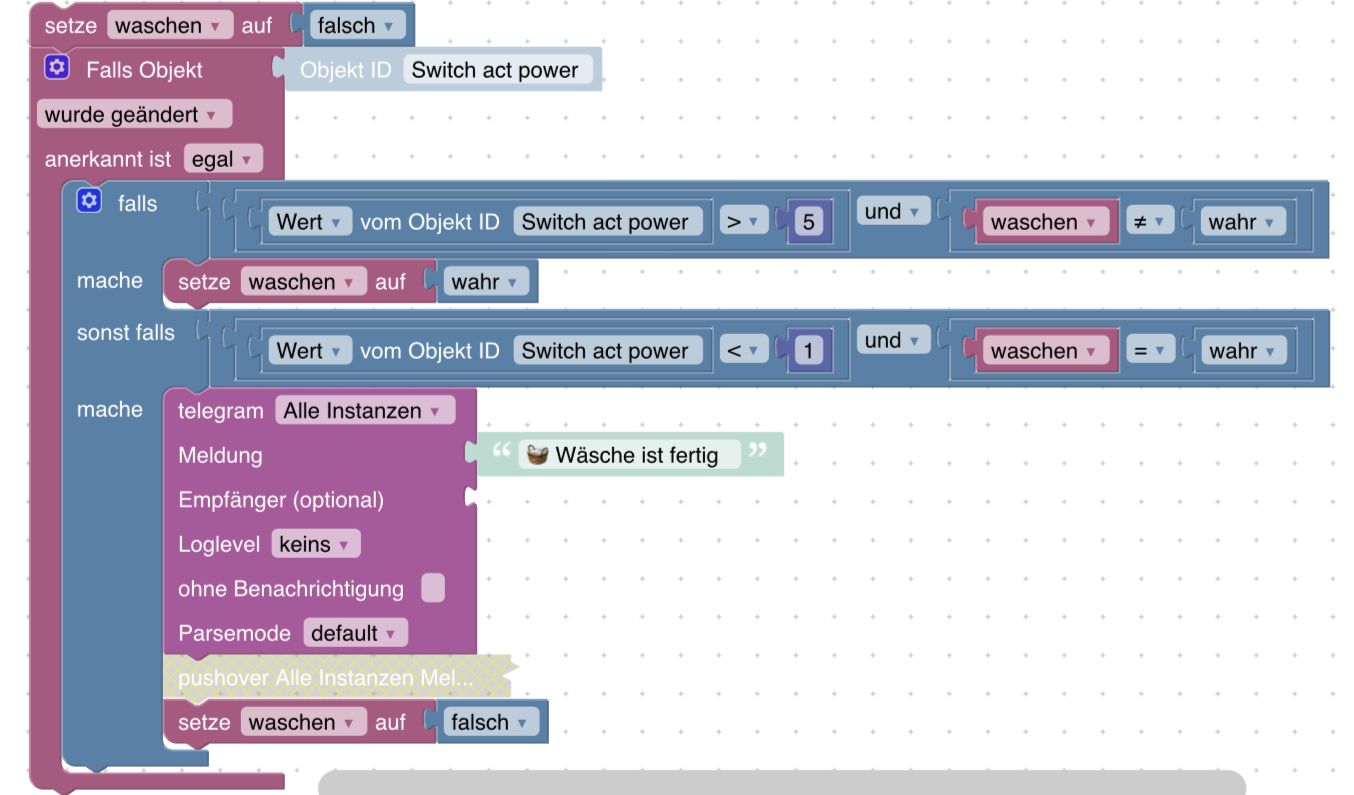

                    • w00dst0ck
                      w00dst0ck last edited by
                      Ich bin am Ende bei dieser Keep-it-simple Variante in Verbindung mit einer Fritz DECT Steckdose gelandet.
                      Vielleicht funktioniert es ja auch bei Dir?!
                      Unsere Waschmaschine verbraucht am Ende weniger als 5 Watt für den Knitterschutz und wenn dazwischen unter 1 Watt. Ggf. musst Du das für Deine Waschmaschine anpassen...

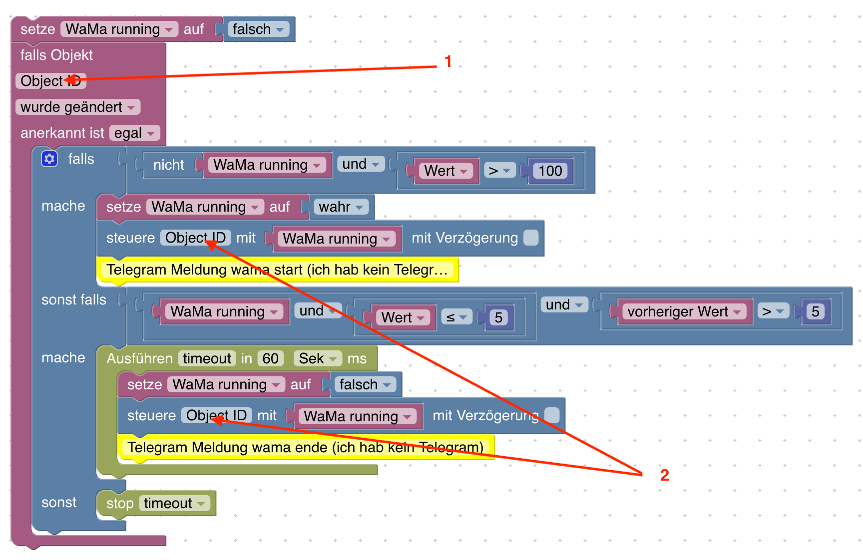

                      • Asgothian
                        @init5 Nein, so geht es nicht. Versuch mal dieses:
                        wobei Das Objekt 1 das Power Objekt ist, und das Objekt 2 das Objekt WaMa_running ist.
                        • I
                          init5 @w00dst0ck last edited by init5
                          @w00dst0ck Bei der Variante würde ich entweder ständig Meldungen bekommen, wenn die WaMa eine Pause macht, oder aber ich würde gar keine Meldung bekommen, weil die WaMa auch im Standby (wenn sie fertig ist) über 2W braucht.
                          @Asgothian Danke, ich habe es jetzt entsprechende angepasst. Der nächste Waschgang wird zeigen, ob es jetzt funktioniert. Was mir noch etwas komisch erscheint ist dieses "falls nicht WaMa_running". Ich gehe mal davon aus, dass das "falls WaMa_running nicht true" bedeutet, aber die Notation ist wie gesagt komisch.

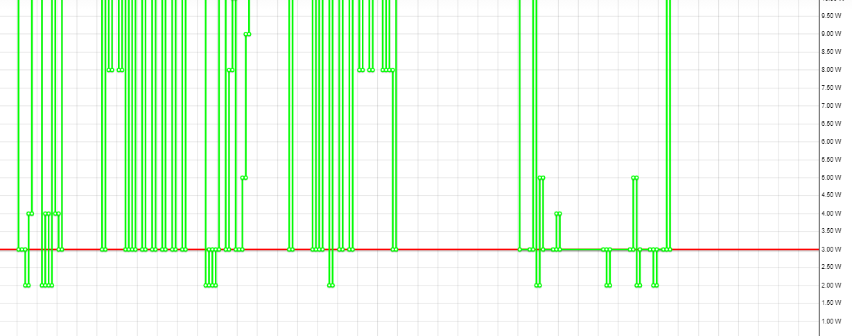

                              • Asgothian
                                @init5 kannst du mal bitte aufzeichnen wie sich der Datenpunkt "power" über die Zeit verhält ? Ich bin mir sicher das sich da etwas bewegt.
                                A.
                                • I
                                  @Asgothian Den Datenpunkt habe ich bereits aufgezeichnet. Aber nach was suchen wir da genau?
                                  Das komische ist, dass die Meldungen sogar mehrmals pro Minute kommen. Dabei sollte das Timeout doch zumindest verursachen, dass der Status "WaMa running = true" mindestens die gewählte Zeit lang gehalten wird?
                                  • Asgothian
                                    @init5 Zeig mir die Aufzeichnung bitte mal

                                        @Asgothian
                                        Ich hatte leider noch die Eigenschaft "entprellen - nur aufzeichnen, wenn Wert min. 1000ms gleich" aktiviert.
                                        0 true shelly.0 2020-09-08 18:23:15.182
                                        3.83 true shelly.0 2020-09-08 18:23:11.171
                                        15.8 true shelly.0 2020-09-08 18:22:59.408
                                        15.92 true shelly.0 2020-09-08 18:22:55.174
                                        16.06 true shelly.0 2020-09-08 18:22:45.186
                                        16.85 true shelly.0 2020-09-08 18:22:30.187
                                        16.93 true shelly.0 2020-09-08 18:22:15.182
                                        19.03 true shelly.0 2020-09-08 18:22:14.174
                                        136.9 true shelly.0 2020-09-08 18:22:12.174
                                        437.7 true shelly.0 2020-09-08 18:21:59.551
                                        436.94 true shelly.0 2020-09-08 18:21:54.174
                                        439.89 true shelly.0 2020-09-08 18:21:39.175
                                        415.76 true shelly.0 2020-09-08 18:21:31.186
                                        417.03 true shelly.0 2020-09-08 18:21:16.175
                                        395.72 true shelly.0 2020-09-08 18:21:10.216
                                        419.37 true shelly.0 2020-09-08 18:21:07.178
                                        463.1 true shelly.0 2020-09-08 18:21:03.176
                                        433.36 true shelly.0 2020-09-08 18:21:01.173
                                        367.92 true shelly.0 2020-09-08 18:21:00.172
                                        302.74 true shelly.0 2020-09-08 18:20:58.174
                                        271.32 true shelly.0 2020-09-08 18:20:57.174
                                        302.98 true shelly.0 2020-09-08 18:20:55.175
                                        559.35 true shelly.0 2020-09-08 18:20:52.175
                                        653.75 true shelly.0 2020-09-08 18:20:51.174
                                        700.72 true shelly.0 2020-09-08 18:20:49.177
                                        749.26 true shelly.0 2020-09-08 18:20:46.173
                                        353.25 true shelly.0 2020-09-08 18:20:43.176
                                        281.23 true shelly.0 2020-09-08 18:20:29.421
                                        282.14 true shelly.0 2020-09-08 18:20:14.423
                                        280.56 true shelly.0 2020-09-08 18:19:59.412
                                        281.52 true shelly.0 2020-09-08 18:19:44.441
                                        284.8 true shelly.0 2020-09-08 18:19:29.434
                                        288.18 true shelly.0 2020-09-08 18:19:14.424
                                        285.69 true shelly.0 2020-09-08 18:18:59.406
                                        286.6 true shelly.0 2020-09-08 18:18:46.181
                                        284.22 true shelly.0 2020-09-08 18:18:31.179
                                        286.5 true shelly.0 2020-09-08 18:18:16.182
                                        299.45 true shelly.0 2020-09-08 18:18:01.175
                                        258.98 true shelly.0 2020-09-08 18:17:59.416
                                        265.4 true shelly.0 2020-09-08 18:17:57.175
                                        558.79 true shelly.0 2020-09-08 18:17:43.177
                                        1034.19 true shelly.0 2020-09-08 18:17:40.178
                                        204.41 true shelly.0 2020-09-08 18:17:37.197
                                        199.74 true shelly.0 2020-09-08 18:17:22.176
                                        219.35 true shelly.0 2020-09-08 18:17:20.193
                                        249.79 true shelly.0 2020-09-08 18:17:19.178
                                        232.93 true shelly.0 2020-09-08 18:17:17.179
                                        90.04 true shelly.0 2020-09-08 18:17:14.176
                                        Das Skript sieht aus, wie du es vorgschlagen hast
                                        • Asgothian
                                          Asgothian Developer @init5 last edited by Asgothian

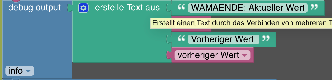

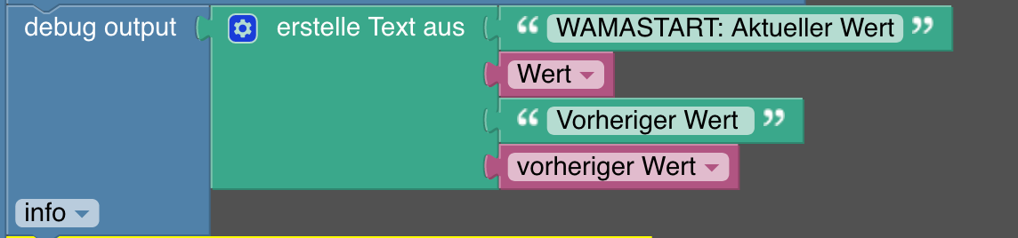

                                          @init5 Das mit dem entprellen solltest du noch einmal abschalten und neu aufnehmen. Am Besten dann als Textdatei oder Code hinter Spoiler posten.
                                          Ich gehe davon aus das bei den nicht entstellten Werten sich der Grund versteckt warum das Skript ständig "start" und "ende" meldet.
                                          Alternativ mal bitte vor jeweils vor dem Telegramm Baustein den Folgenden Baustein einbauen:
                                          und
                                          Dann kannst Du im Log sehen wie die Werte aussehen gestartet und angehalten wird.
                                          A.
