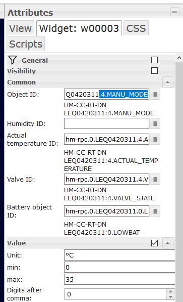

              ich habe mal ein Screenshot von dem Widget gemacht (Anhang).
              Wenn ich das so mache, kommt auf der CCU nichts an.

                Ich nutze kein VIS - kann also zum Widget nichts sagen. Kommt der Wert, den Du in VIS einstellst, im Datenpunkt MANU_MODE (Reiter "Objekte") an ?
                Bis sich der eingegebene Manu-Wert im HKT ändert und somit auch auf der CCU angezeigt wird, kann es bis zu 3 Minuten dauern, denn der Manu-Wert wird vom rfd erst an den HKT übertragen, wenn dieser aufwacht.
