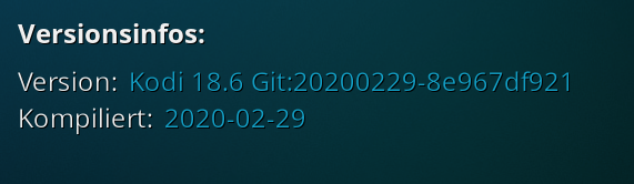

            welche kodi version hast du nicht die alpha oder ??
              MCU @arteck last edited by
              @arteck Also wo sehe ich denn das Alpha?
                arteck Developer Most Active @MCU last edited by
                @MCU KODI welche KODI version du hast... nicht adapter
                  @arteck Sorry falsch verstanden.

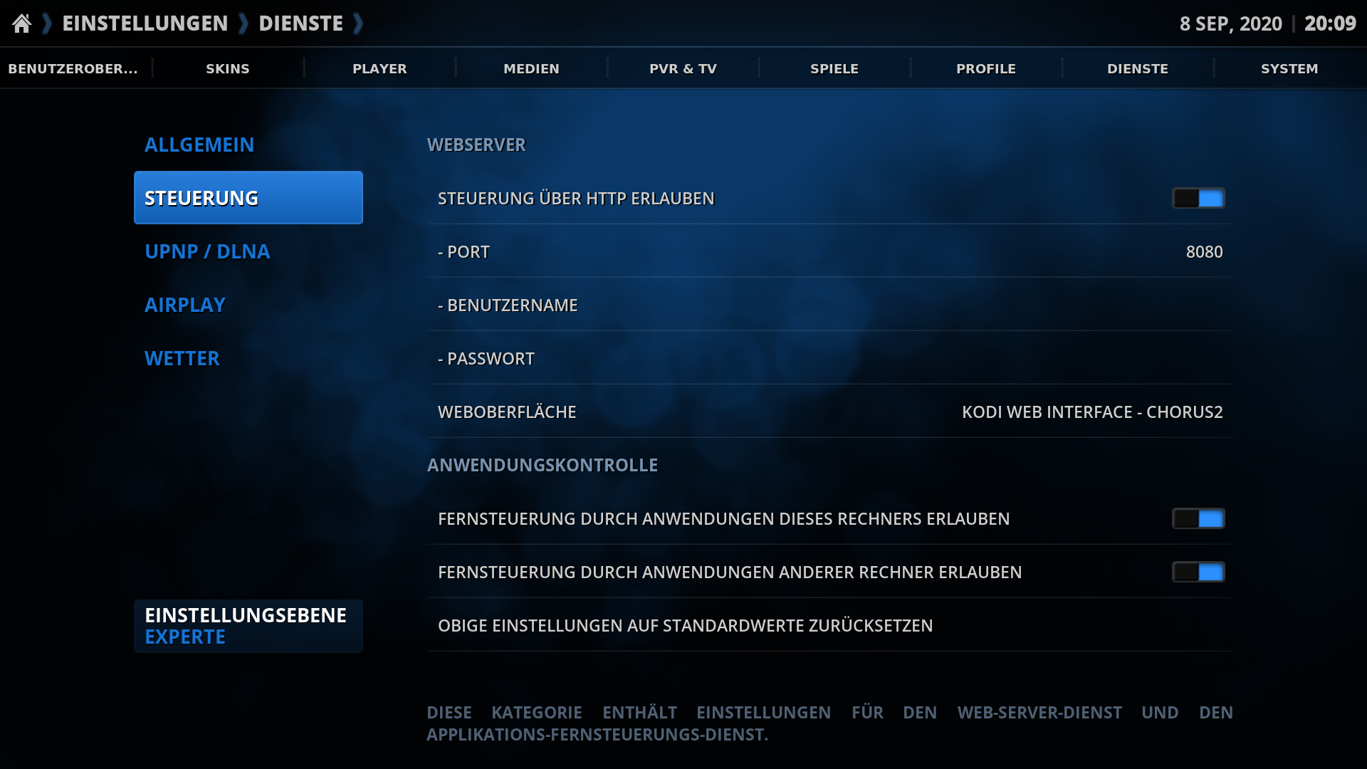

                              • sigi234
                                sigi234 Forum Testing Most Active @MCU last edited by sigi234
                                @MCU
                                Welche Einstellungen hast du in Kodi?

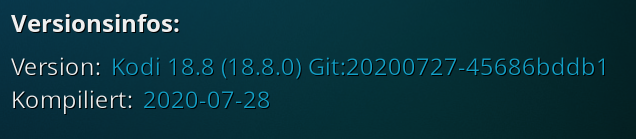

                                      @MCU Ich installiere jetzt mal die 18.8 Leila von kodi.tv drüber.
                                        MCU @MCU last edited by
                                          Und siehe da, startet ohne Probleme und auch im Log keine Errors mehr. Ich werde es weiter beobachten. Melde mich dann nochmal in ein paar Tagen. Danke an alle erstmal.
