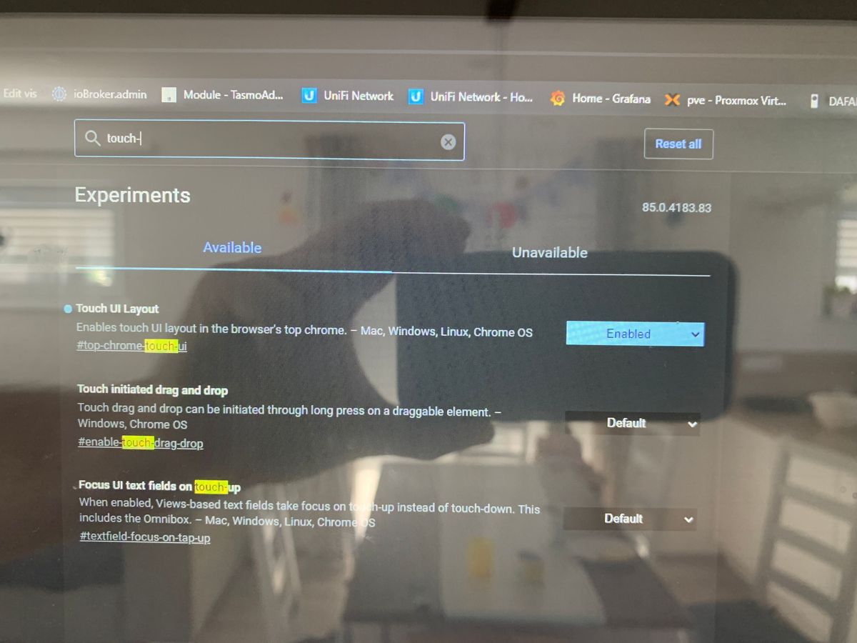

          saeft_2003 Most Active @joergeli last edited by
          @joergeli
          Das zweite gibt es bei mir nicht?!
          F joergeli 2 Replies Last reply Reply Quote 1

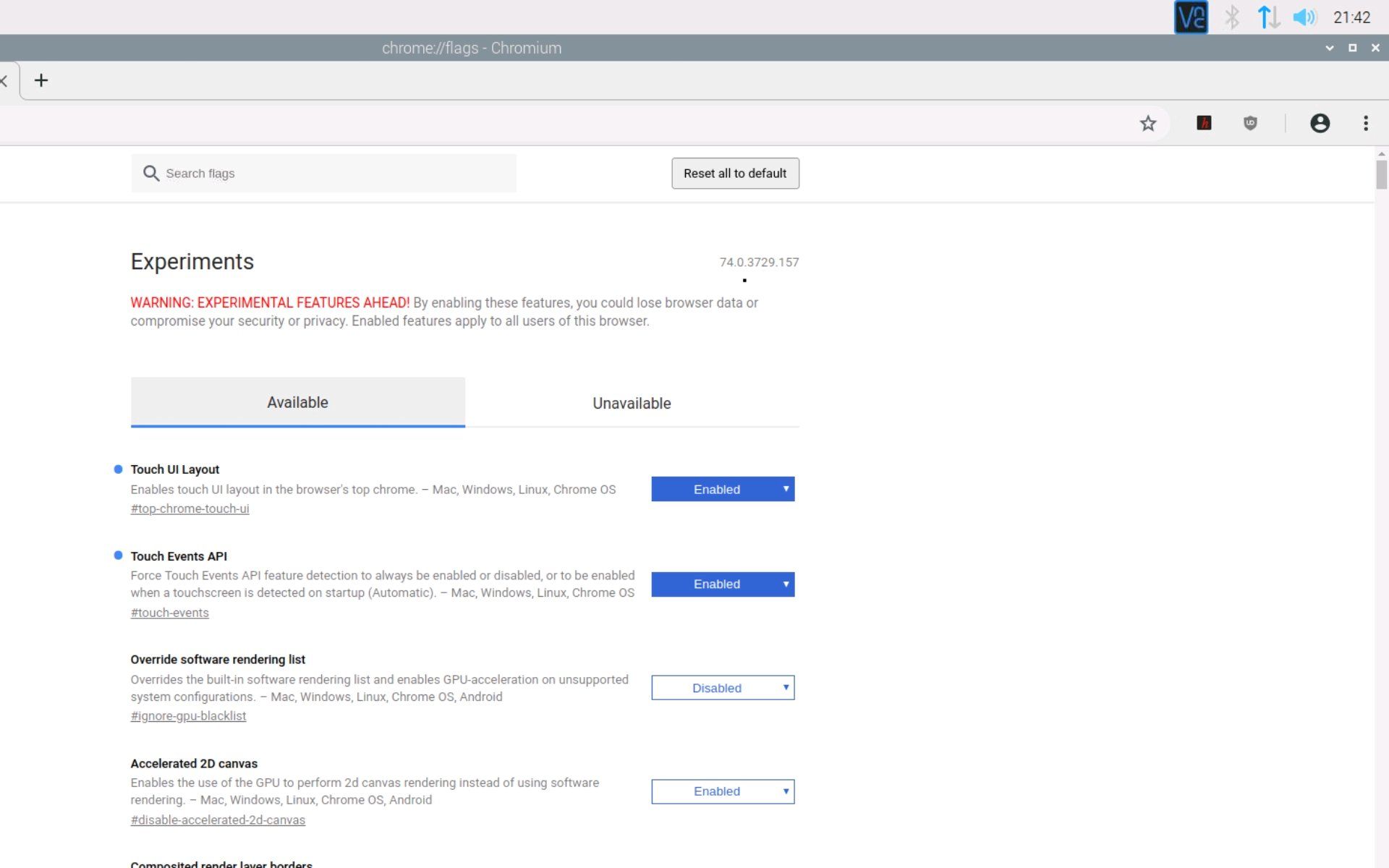

                            • joergeli
                              joergeli @e-i-k-e last edited by joergeli
                              @e-i-k-e
                              Nur damit Ihr nicht denkt, ich erzähle hier Quatsch:
                              Anbei ein Screenshot:
                              Ist allerdings Chrome 74.xxxx !
                              Ich habe noch mal gegoogelt und es gibt/gab wohl Probleme mit Chrome 78.xxxx mit der Touch Event API, siehe z.B. hier:
                              Touch event api dissapeared from chrome 78
                              Ich kann also nicht mit Sicherheit sagen, ob meine "Doppeltouch"-Problemlösung mit dem aktuellen Chromium noch gilt.
                              Sorry, wenn ich Verwirrung gestiftet haben sollte.
