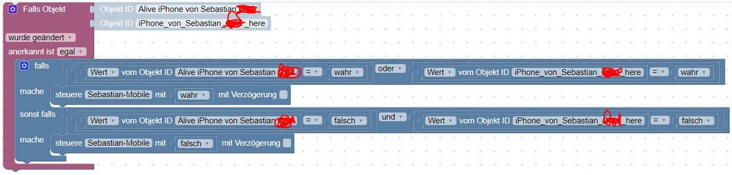

      ich bin neu hier und auch im Thema ioBroker bzw. der Hausautomation. Ich habe versucht mir ein Skript zu schreiben, welches meine Anwesenheit auf true oder false setzt. Der Wert wird, sobald ich im Heimnetzwerk bin, auch richtig auf true gesetzt. Sobald ich jedoch durch die Adapter Ping und Radar als abwesend gekennzeichnet werde, setzt sich dieser Wert nicht zurück.
      Kann mir da wer weiterhelfen?

              @David-Froebus Ich dachte falls mal einer ausfällt oder dergleichen. Aber selbst wenn ich nur einen abfrage, wird der Status nicht auf false gesetzt.
              • BBTown
                BBTown @Wednesday13 last edited by
                @Wednesday13 zeige doch mal die "RAWs" der beiden von dir beobachtetet Datenpunkte sowie von "Sebastian-Mobile".
                An und für sich sieht dein Blockly korrekt aus (Aktiviert wirst Du das Blockly doch wohl haben? ... und das Blockly befindet sich auch NICHT im "Global" Ordner?!?!)

                  Fehler gefunden... so ist das, wenn man zwei Skripte gegeneinander laufen lässt. 🤐
