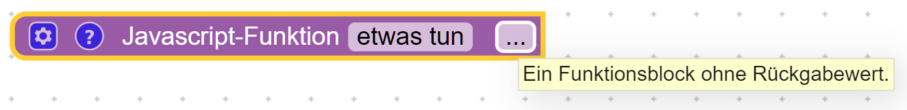

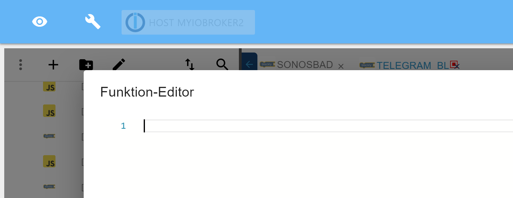

      mit der 4.7.3 lassen sich bestehende oder neue JS Funktionen nicht mehr bearbeiten, beim Klick auf die drei Punkte erscheint lediglich ein leeres Fenster anstatt dem Funktion-Editor. Kann das jemand nachvollziehen oder bin ich der Einzige, habe sonst noch nichts darüber gelesen?
      Ein Downgrade auf 4.6.26 behebt das Problem wieder
      Es fehlt der Funktion-Editor

        paul53 @fastfoot last edited by
        @fastfoot sagte:
        Das kann ich bestätigen. Bin auch wieder zurück auf Version 4.6.26.

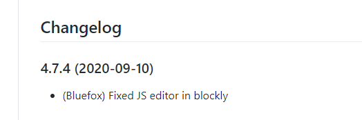

          fastfoot @paul53 last edited by
          @paul53 sagte in Blockly: Javascript Funktionen lassen sich nicht bearbeiten:
          @fastfoot sagte:
          Habe soeben die 4.7.4 von Github installiert, dieses issue ist gefixt. Nach wie vor werden jedoch die ID's in den Blöcken gezeigt und nicht die (kürzeren) Namen, falls jemand darauf wartet
