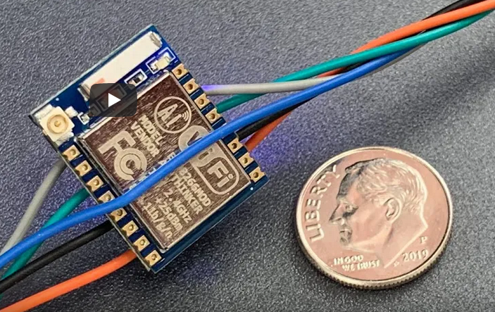

                                Größtes Manko bei diesen Systemen ist mit Sicherheit die unverschlüsselte Kommunikation zwischen Zentrale und PIN/RFID-Pad. Einen Schutz gegen MITM / Replay Attacken gibt es nicht. 😱
                                Bei großen Installation (Universität, Krankenhäuser, etc.) mag das noch verschmerzbar sein, da hier das Nutzungsszenario bei einer hohen Benutzeranzahl einfach ein ganz anderes ist und es typischerweise nicht darum geht Wertsachen oder Gegenstände zu sichern. Es soll einfach einer relativ großen Anzahl von Leuten unkompliziert Zugang gewährt und dieses zentral verwaltet werden. Ein wirksamen Schutz gegen unbefugtes Eintreten zu garantieren wird mit diesen Systemen meistens nicht verfolgt. 🔓
                                Den privaten Einsatz und als kompletten Ersatz für klassische Schließzylinder sollte man sich besser zweimal überlegen. Die Intention sein Hab und Gut mit solch einer Technik sicherer aufbewahrt zu haben könnte schnell nach hinten losgehen. Mehr noch wenn man solch eine Wiegand Zentrale (der eigentliche "Türöffner" in diesem System) zusätzlich noch IP-fähig bei sich im Netzwerk hängen hat und der Sohnemann mal wieder ein virenverseuchtes (heute nicht Corona) Spielchen heruntergeladen hat und plötzlich irgendwelche Leute beliebig schalten und walten können (inklusive Tür öffnen 🚪).
                                Sollte man so ein System trotzdem unbedingt betreiben wollen, sollte man tunlichst darauf achten die PIN/RFID-Pads felsenfest (wahlweise auch bombenfest 💣) zu montieren (am besten Unterputz) und zusätzlich einen "Tamperschutz" anzubringen. Nur so können eventuelle erfolgreiche oder erfolglose Einbrüche in's PIN/RFID-Pad erkannt werden. Ein Allheilmittel ist das natürlich auch nicht, da ein Tamperschutz auch wieder von neuem angebracht werden kann.
                                Um so ein System auszuhebeln braucht es übrigens keinerlei besondere Fähigkeiten und ebenfalls keinen großen Geldbeutel, wie so oft regelt die Arbeit heute ganz einfach ein Microcontroller:

                                  Der "Schwarzmaler" ist wieder aktiv....
                                  Nur komisch, dass sich keine Tür öffnet, wenn man die beiden Datenadern, die zum Wiegand Controller führen, zusammenhält.

                                    @Samson71 said in Outdoor PinPad:
                                    Und wer genau hat das behauptet Herr "Blaumaler" ❓ 🤦‍♂️
                                    Vielleicht würde es dir mal gut tun dich ein bisschen in die Materie einzulesen. Oben in meinem Beitrag findest du insgesamt drei Links (einer ist ganz hinterhältig im Bild versteckt), hilft dir bestimmt weiter um zu verstehen um was sich mein Beitrag dreht 😉
