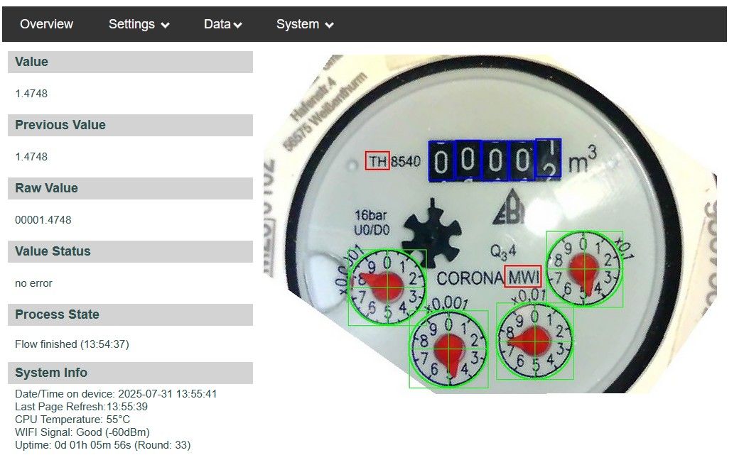

                                            @wusa Naja bei dem Bild kann ich schon ganz gut verstehen warum der ESP die daten nicht vernünftig lesen kann. Zuerst musst du sicher mal die Ursache dafür suchen das das ganze Bild in teilen so verzerrt ist. Die Marker könnten auch etwas weiter auseinander stehen und vor allem deutlicher sein. Dann welchen softwarestand nutzt du und vor allem die Config spielt ja auch ne große Rolle ich Hab mich jetzt gut 3 Wochen mit dem Teil und der Software auseinander gesetzt und auf meinen Wunsch hin wurde mir mein Zenner MNK-N (leider mit 100imp) getauscht auf den biesenthal Zähler der hat natürlich keinen Reedkontakt mehr aber das Uhrwerk ist vernünftig lesbar und das ist tatsächlich die Grundlage für alles danach. Natürlich mit der aktuellen Firmware 16.0 und eine neue 16 Gb micro sd Karte.
                                            So sieht das derzeit bei mir aus, die Luftblase wird hoffentlich noch verschwinden der Zähler ist ja erst 5 Tage drin
