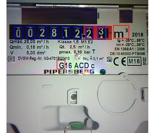

          @hasont noch mal Danke für deinen Hinweis. Ich hatte das ganze schon mal vor etwa 2 Jahren probiert und dann aufgegeben. Kamera samt 3D-Druck Gehäuse hatte ich noch in der Bastelkiste liegen.
          Ich habe 15.7.0 neu geflasht und per OTA dann auf die 16.0.0 RC5 aktualisiert, 2 WS2812B LEDs angelötet und ein duzendmal die LEDs neu positioniert bis es mit den Spiegelungen am besten passte (die Klebepads an den LEDs kleben kaum noch ...),
          und bestimmt noch 30 mal mit Helligkeit, Farben & Co herumgespielt. Also gerade um die 2h damit verbracht.
          Als Model für die Zahlen habe ich dig-class11_1600_s2.tflite genommen - und im Moment sieht es gut aus:
          Langzeittest läuft nun!

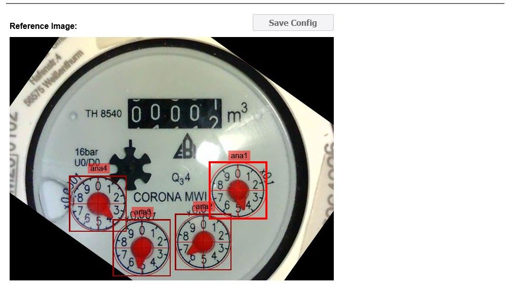

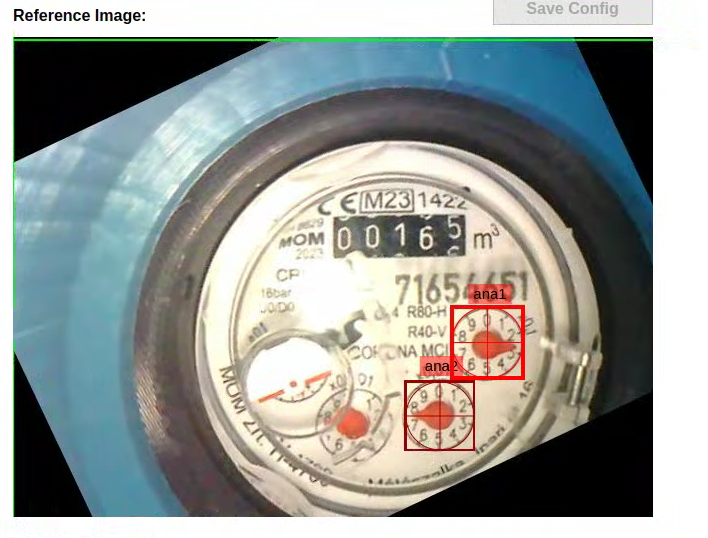

                        ich habe leider immer wieder das Problem, dass "Rate too high" angezeigt wird.
                        Folglich dessen, bekomme ich auch zukünfigt keine Meldungen mehr, da immer der Wert zu hoch ist.
                        Hier ein Beispiel:
                        Wie kann ich soetwas umgehen? Das Problem ist bei mir eigentlich jeden zweiten Tag.
                        Auch, dass die Umrandung von den analogen Zählern nicht immer ganz passt muss eine Softwaresache sein.
                        In der Vorschau ist alles richtig und auch bei einigen Bildern ist es richtig. Nur manchmal passt es nicht ganz zusammen.
                        An welchen Schrauben könnte ich hier drehen, damit ich nicht immer manuell das Pre-Value setzen muss?
                        Codierknecht teletapi 3 Replies Last reply Reply Quote 0

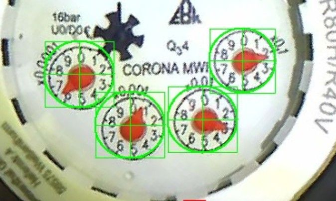

                            teletapi @wusa last edited by

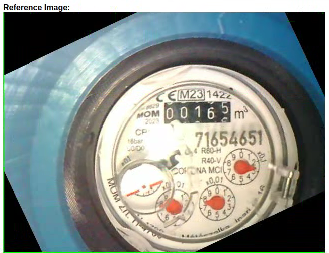

                            @wusa Naja bei dem Bild kann ich schon ganz gut verstehen warum der ESP die daten nicht vernünftig lesen kann. Zuerst musst du sicher mal die Ursache dafür suchen das das ganze Bild in teilen so verzerrt ist. Die Marker könnten auch etwas weiter auseinander stehen und vor allem deutlicher sein. Dann welchen softwarestand nutzt du und vor allem die Config spielt ja auch ne große Rolle ich Hab mich jetzt gut 3 Wochen mit dem Teil und der Software auseinander gesetzt und auf meinen Wunsch hin wurde mir mein Zenner MNK-N (leider mit 100imp) getauscht auf den biesenthal Zähler der hat natürlich keinen Reedkontakt mehr aber das Uhrwerk ist vernünftig lesbar und das ist tatsächlich die Grundlage für alles danach. Natürlich mit der aktuellen Firmware 16.0 und eine neue 16 Gb micro sd Karte.
                            So sieht das derzeit bei mir aus, die Luftblase wird hoffentlich noch verschwinden der Zähler ist ja erst 5 Tage drin

                              @wusa
                              Wie @teletapi schon schreibt, kommt es extrem auf die korrekte Einrichtung an.
                              Deine Cam scheint mir etwas weit weg. Da könnte man entweder den Aufsatz kürzen oder mit den Zoom-Einstellungen spielen.
                              Die analogen ROI scheinen mir auch zu klein.
                              Auch die Konfiguration, was denn jetzt "too high" ist, könnte man anpassen.
                              So sieht's bei mir aus:

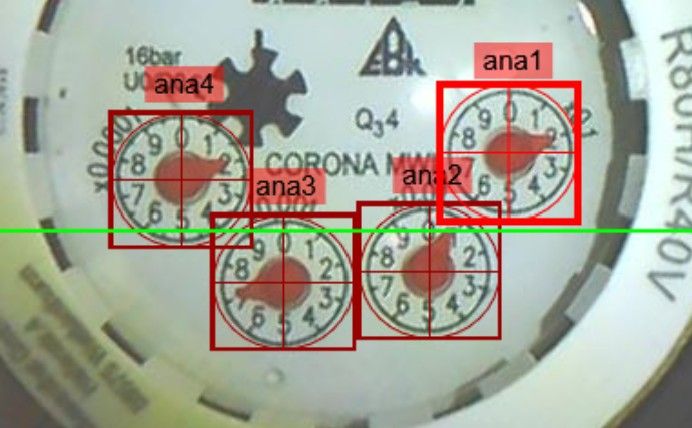

                                wusa @teletapi last edited by
                                @teletapi
                                Ich bin auch auf dem aktuellsten Software Stand.
                                Ich habe schon mehrmals versucht, die Schärfe etwas nachzustellen, aber ich schaffe es leider nicht besser als hier angegeben.
                                Habe auch schon versucht weiter hin oder weiter weg zu gehen.
                                Problem ist auch irgendwie, dass es manchmal wunderbar mit den analogen ROI klappt und dann ist es wieder verschoben.
                                Ich habe auch schon versucht, die Kamera zu drehen, damit ich einen anden Winkel habe, aber da wird es nur noch schlechter. Das Glas hat so eine komische Kante drin, die es leider nicht leichter macht. Auch ist das Glas leicht gebogen. Irgendwie alles nicht so optimal.
                                teletapi Codierknecht 2 Replies Last reply Reply Quote 0

                                  @wusa Vielleicht machste mal ein Bild von einem referenzbild und schickst das mal vielleicht sieht man da mehr. Du hast auch einen recht großen Blendfaktor in deinem Bild und das silberne Blättchen im letzten Analogzähler macht das leider auch nicht besser
                                  • Codierknecht
                                    Codierknecht Developer Most Active @wusa last edited by
                                    @wusa
                                    Ich würde auf jeden Fall den Durchmesser der beiden analogen ROI vergrößern.

                                      wusa @Codierknecht last edited by
                                      @codierknecht
                                      Hier sieht es eigentlich ganz gut aus.
                                      Nur das Image welches aktuell ausgewertet wird, passt manchmal nicht ganz.
                                      • teletapi
                                        @wusa Mach die beiden analogen mal etwas größer
                                        • Codierknecht
                                          @wusa sagte in Wasserzähler - Version 2 - all-in-device:
                                          Dann müssten ggf. die Marker neu gesetzt werden.
                                          Die sollten möglichst weit auseinander liegen.

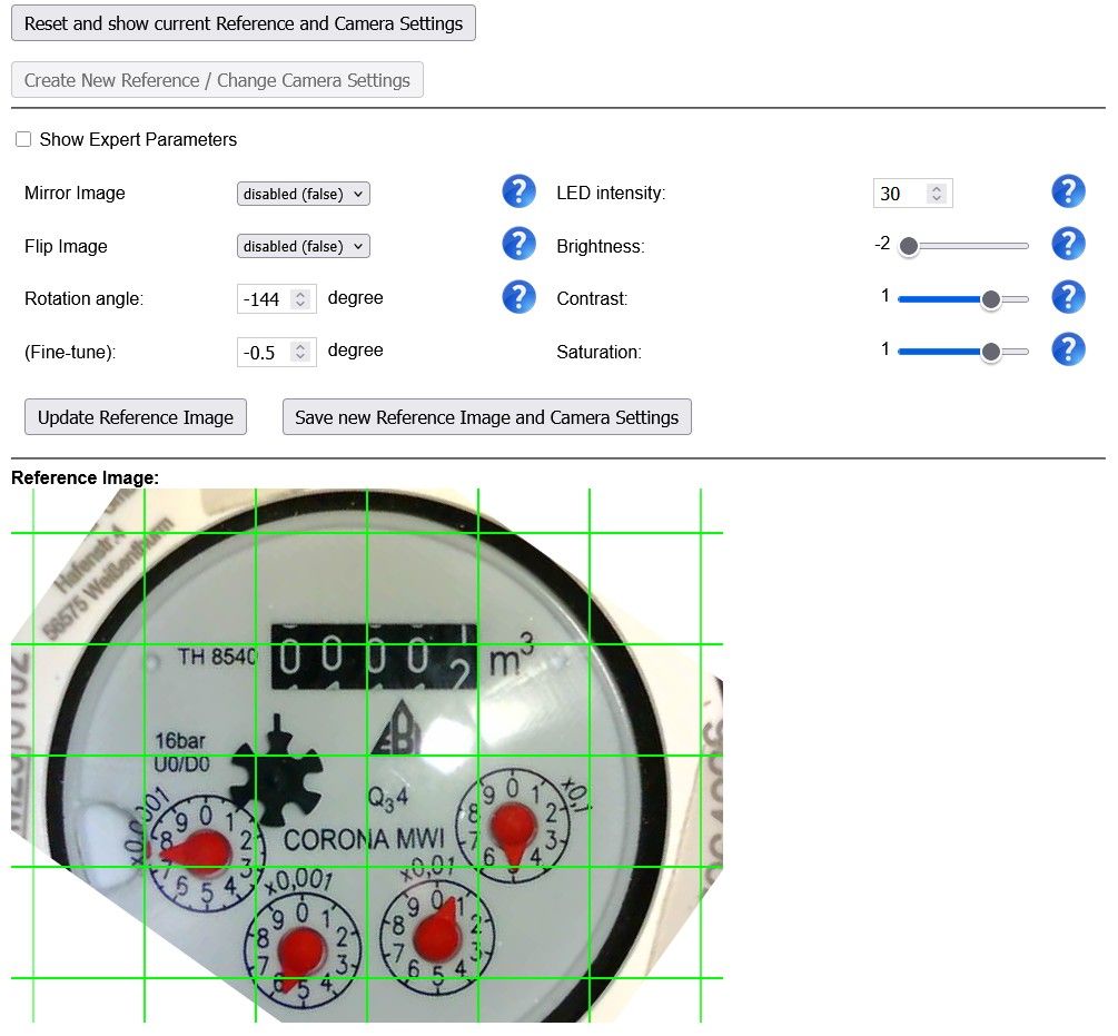

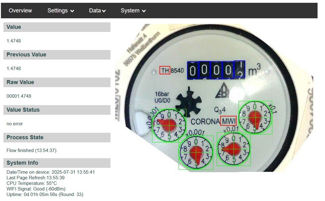

                                            RaspiUser last edited by
                                            ... ich habe da mal (nach einem Update auf 16.0) eine Verständnisfrage:
                                            Hier die analoge Einstellung ...
                                            ... und hier das Ergebnis beim EInlesen der Werte.
                                            Warum weichen die Positionen der "Kreise" von einander ab ? Sollten die nicht identisch sein ?
                                            (Die Werte werden aber korrekt erfasst ...)
                                            Codierknecht teletapi 2 Replies Last reply Reply Quote 0
